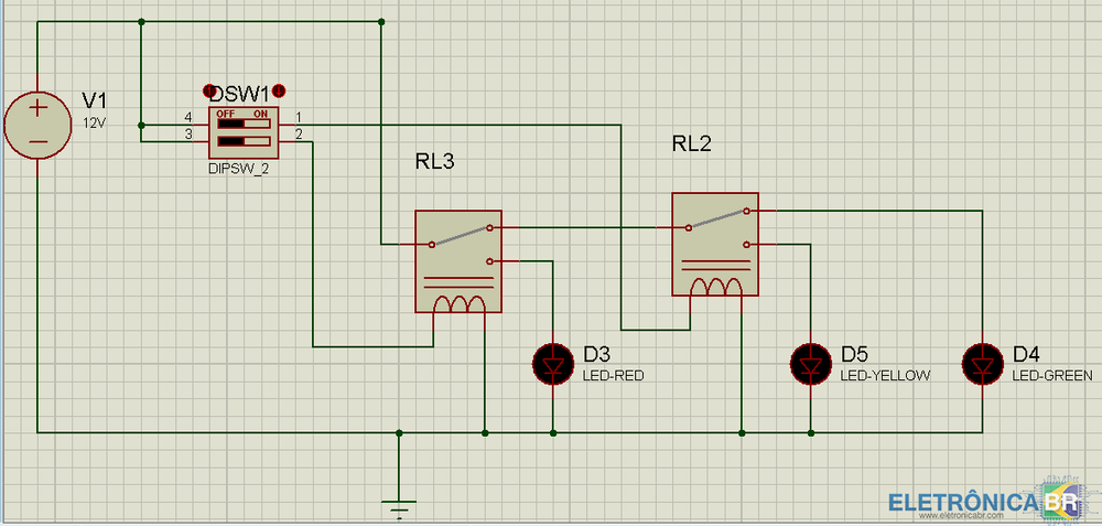

  5. Olá pessoal! Já não consigo mais então, venho pedir ajudar aos mestres... Acredito ser simples. Para quem entende né rs... Gostaria de substituir os reles por transistores... A ideia do circuito abaixo é: LED verde ligado é só apaga quando o amarelo atua, e o vermelho acende após o amarelo. Só pode ter um LED aceso por vês! O amarelo desliga o Verde, o Vermelho desliga o Amarelo. Como um semáforo mesmo. O comando será dado por um sensor de proximidade (NA), que no esquema esta representado por uma chave mecânica.

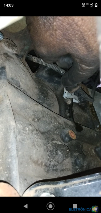

  11. Boa tarde a todos. Então sofri muito para localizar o sensor de rotação do Sonic, no scanner aparece falha no sensor de rotação, P0300 a localização do sensor fica atrás do motor de partida, precisa retirá-lo, depois solta uma borracha de proteção, daí você tem acesso a um parafuso Allen de 4mm, use a respectiva chave Allen de 4mm solte o parafuso no sentido anti-horario, e puxe suavemente para cima o sensor apoiando com a própria chave. Para colocar o sensor Novo, use a chave como guia e apoio para encaixar no suporte, parece ser um retentor. Seguem fotos em anexo da localização, do sensor e do suporte. Quem gosta, de um joinha! Okay!

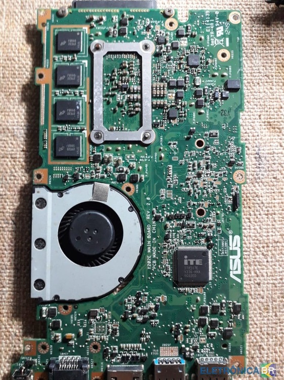

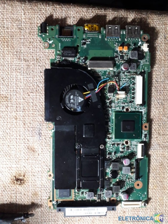

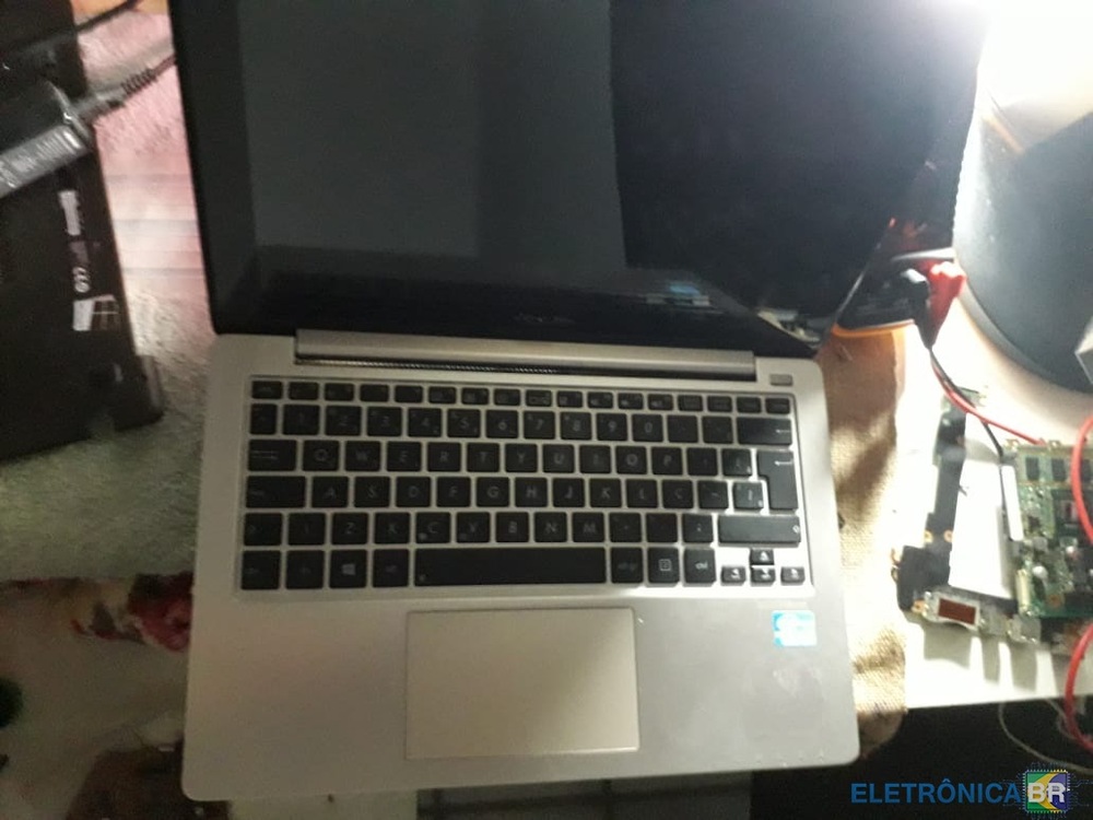

  12. Boa noite, vim aqui porque estou tendo problemas com um notebook asus com um i3 2365M, primeiramente eu vou resumir a historia do notebook; eu comprei ele na olx com defeito(não ligava), para dar de presente para minha esposa, cheguei em casa vi que o carregador era o defeito, troquei ele ligou normal, fiz uma breve limpeza nele, troquei pasta termica limpei, e lubrifiquei o cooler, limpei a cacarcaça e a placa, eu notei que a placa já tinha sido mexida, como na foto, conector do fan torrado e sem o si de rede, que foi do tecnico antigo, mas fora isso ele estava funcionando normalmente temperaturas em torno de 60C-85C, que pelo oque eu vi para esse notebook é normal. Porém a uns dias atras, minha esposa foi ligar o pc como de costume, e no meio da inicialização ele desligou, de um dia para o outro ele começou a apresentar um problema de ''aquecimento'', oque não faz sentido já que fazia algumas semanas que eu havia limpado ele e observado as temperaturas todas normais, então eu fui abrir ele observei tudo, tensão, power button, olhei a impedancia do cpu pra ver se não estava baixa demais, já regravei a bios e troquei o chip da bios pra ter certeza porém mesma coisa, coloquei um termometro no processador para ver sua temperatura, e não subia mais que 57C, o notebook desligava, eu tenho certeza que o dissipador esta em contato com o cpu, e ele desliga até na bios, ele não consegue iniciar o windows porque em questão de segundos ele desliga. Eu tenho quase certeza que é a temperatura do cpu que é o problema porque, quando eu coloco um dissipador maior no cpu, que deixe ele com uma temperatura menor que 57C ele funciona normalmente, porém se passar disso ele desliga instataneamente, minha principal suspeita é algum sensor de temperatura do cpu ou relacionado a ele com a leitura errada, porém não sei como funciona essa parte de temperatura e desligamento por causa de superaquecimento, eu estou a bastante tempo nesse notebook e não consigo pensar em alguma solução. Tentativas de resolver que eu ja fiz: já troquei um sensor de temperatura que fica abaixo do processador no outro lado(U5001). troquei o diodo que vai pro poweroff (Q3202) tirei o (Q3201) pra ver se ele não desligava troquei o heatsink troquei o blackplate que é a base que parafusa o heatsink troquei o cooler, e liguei no maximo troquei a bios liguei a placa sem tela sem placa de wifi sem hd sem teclado, apenas o minimo para a placa ligar. monitorei as tensões de cpucore fiz uma lavagem completa na placa olhei a maioria dos resistores do sistema de H_THRMTRIP, CPU_THERM e H_PROCHOT OBS:( ele não tem esquema é só o boardview),(infelizmente não tenho ociloscopio, para olhar os sinais da placa). boardview:

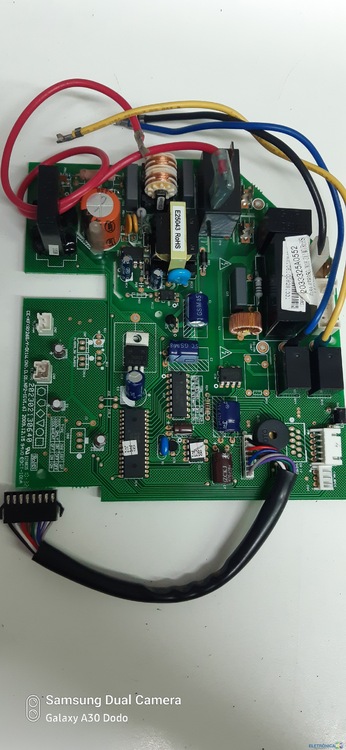

  13. Bom pessoal. Após um ano de uso, o dito ar portátil começou a dar problema. Exatamente 1 semana após o termino da garantia. O sensor de "WF" está zoado (tomara que seja ele). Enfim, ou a placa está "detectando" que ele acusando água/reservatório cheio, mas o reservatório está vazio. O sensor ao acionar desliga o equipamento (stand-by) bipando 5 vezes. Só retorna/permite ligar quando for esvaziado o conteiner. Começou assim: > Em um belo dia de dezembro, chego em casa, e o equipamento mesmo em standby, mostra o sensor WF piscando. Abri, esvaziei o pouco de água que tinha, nada feito, sensor ainda "ativo" Tentei aspirar ali com um aspirador água pó, imaginando alguma sujeira, enfim... e nada. Continuava o sensor ativo. Isso em dezembro. Ligava duas vezes por semana, na tomada apenas. 5 segundos, o sensor apita. Seja qual modo tu ligar, também acontece isso. Buscando ainda assistência, ignorei ele. Fim de ano, sabe como é > Minha mãe vem me visitar, início de janeiro. Tento ligar ele... e acredite, funciona! Usamos toda a noite em modo A/C, no outro dia em modo "fan".. e seguiu trabalhando. > Usei duas semanas a fio em modo ventilador, e trabalhou normalmente > Agora, sábado (25), trabalhou em modo ventilador por 2 horas, e desligou. Sensor WF acusando reservatório cheio. > Após, lá pelas 18hs, ele voltou a funcionar (sensor apagado). Usei até as 22hs em modo ventilador, daí o dito sensor ativou de novo. Desliguei da tomada. > Domingo, dia 26, o sensor caprichou. Funcionou bem por 3 horas, daí desligou (sensor WF acesso). Deixei ele assim mesmo. Só que, após isso, estava o som ligado, então não escutei o que ocorria. Estranhei que meu cachorro levantava orelha pouco a pouco, e olhava em direção ao quarto. Baixei o volume e ouvi... a cada 5, 10 minutos, as vezes 20, o sensor desligava.... e ligava novamente bipando. O aparelho estava em stand-by. As vezes bipava as 5 vezes do sensor, as vezes 1, 2 ... e o sensor desligava. > À tarde, eu louco para jogar, 34 graus lá fora, liguei em modo fan.... 20 minutos, sensor ativo. Ignorei, liguei outro ventilador. > Sensor desativado após 10 minutos mais ou menos... Desliguei da tomada por 5 minutos, liguei, e sem esperar, modo ar condicionado. Trabalhou 20 minutos, e sensor WF aceso. > Levantei da cadeira, olhei pro aparelho... sensor WF desligado. Liguei em fan, "meio giro", sensor ligado. Deixei em standby... sensor desligado... Desliguei da tomada, liguei, 5 segundos, sensor bipando, desligou. Aguardei...tudo ok. Liga em fan.... trabalha 10 minutos, sensor ligado, 1 bip, e sensor desligado de novo.... Se alguém já deu manutenção nessas porcarias, sabe me informar que sensor é? ou se posso ignorar ele (jump) e deixar uma mangueira em definitivo? Paguei mil pratas nessa porcaria, porque não dá pra furar a parede, e agora a Inforar não me responde e-mail, o telefone deles não atende... enfim... "to embuchado" com esse tijolo. Não abri ele porque não queria fazer isso sem saber por onde começar. Desconfio que é algo no sensor mesmo, porque já presenciei isso em sensores de carros.
