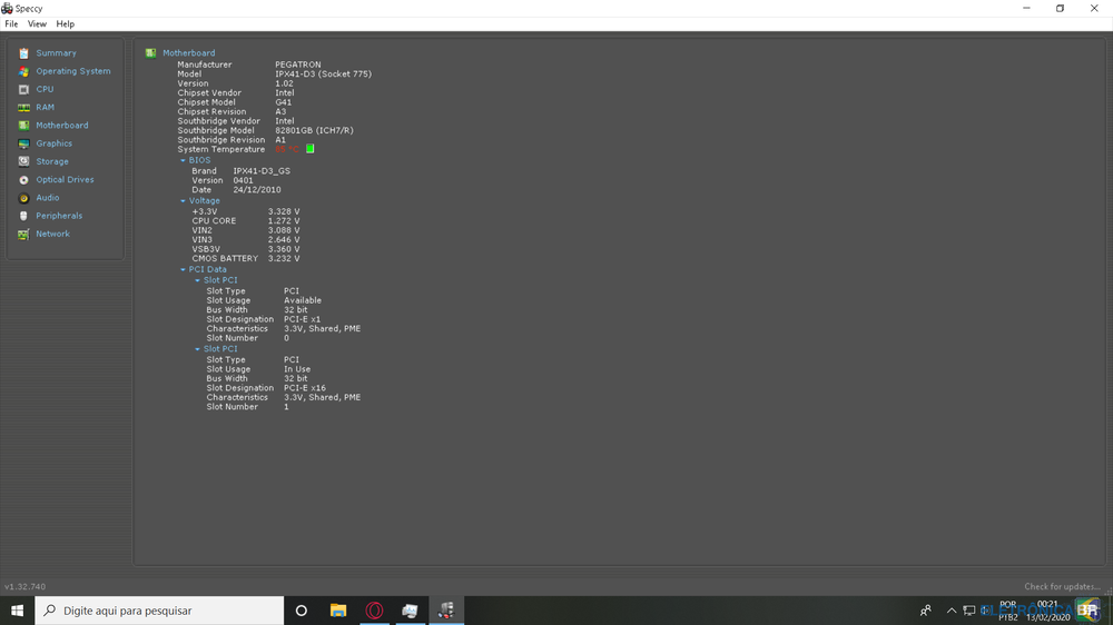

  10. Olá estou preocupado com minha placa mãe, tenho ela à alguns meses e do nada ela começou a pegar temperaturas elevadas entre 83c°~97c° aqui esta uma foto que estava usando o Speccy para testes, sou bem leigo no assunto, mas queria saber por que de estar acontecendo isso, e se tem solução caseira. não queria perder o componente.
