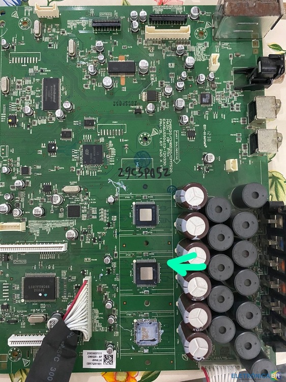

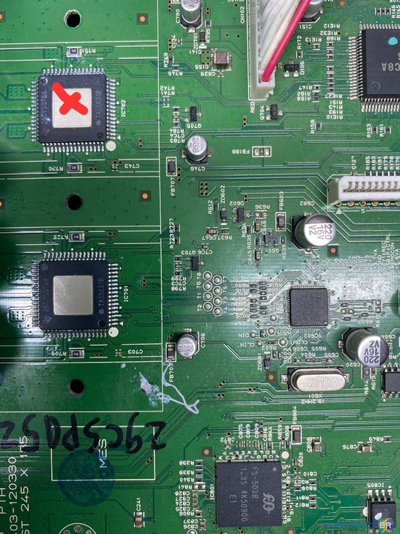

  11. Estou com esse som funcionando os canais medio e tweeter , porém nos canais do subwoofer não há saida nenhuma, as tensões estão de acordo com o esquema e o pwm no mesmo nível dos canais que estão normal , tenho sinal normal na entrada do irs2092 e pwm nos pinos 11 e 14 bem como na saida dos irf677. Sinal esse que vai até a entrada de L 4001 e L 4002 a partir da saida delas onde já deveria existir o sinal analógico de audio o mesmo desaparece restando só a tensão continua . Fico grato pelas orientações que me forem passadas.
