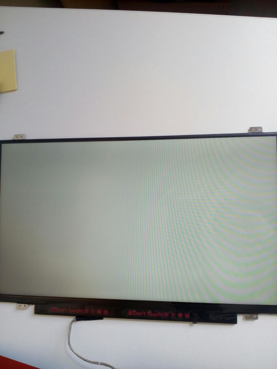

  15. Colegas, Bom Dia! Gostaria de contar com ajuda de vocês para resolver uma questão que despertou minha curiosidade e busca de conhecimento. É o seguinte: A haste que fixa a tela de um notebook quebrou, mas o cliente ficou usando assim mesmo tentando apoiar por apenas um dos lados, mas isto provocou o rompimento interno do flat do LCD e curto no sistema. Ele até falou que sentiu um cheiro de queimado e depois o notebook a apagou e quando ligou outra vez somente tela branca. Resumindo: placa mãe queimou saída LVDS, somente monitor externo, cabo flat danificado sem recuperação e tela branca. Troquei tudo isto e entreguei a maquina ao cliente. Ele deixou as peças com defeito aqui, mas eu queria pelo menos descobrir porque a tela LED fica sempre branca. Já testei todos os fusíveis, estão ok. Todas as tensões chegam normais no conector do cabo flat da tela. O problema é mesmo na tela porque outra igual liga normal em outro notebook e outro cabo flat. Como eu falei as tensões chegam normais no conector da tela então o problema está depois dele. A plaquinha da tela tem 2 componentes que não encontro o datasheet RT9965 e o LMX5211N0A parece que um é gerenciador da fonte e o outro um tipo de processador. Alguém tem o esquema desta plaquinha do LCD? Tem o datasheet dos componentes
