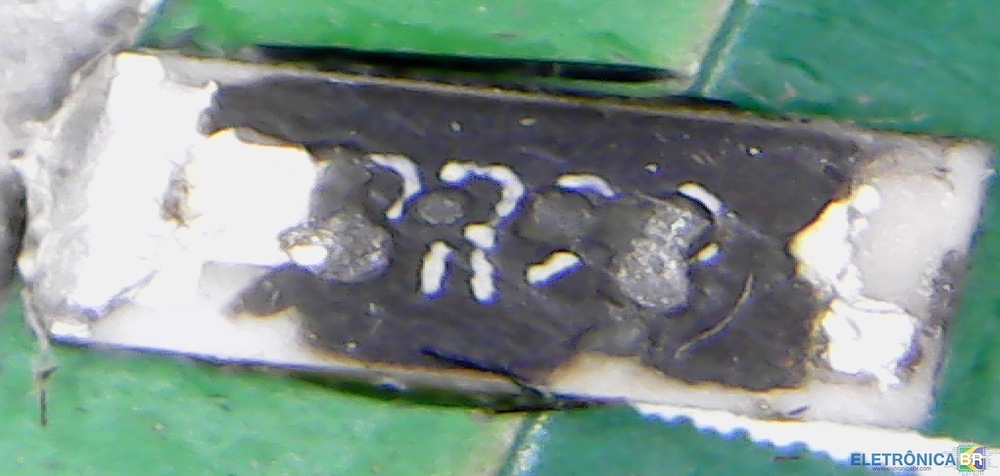

  2. Estou com uma Thermaltake para manutenção e não tenho o valor do resistor R79 do circuito do +5V Stb. O c.i. TNY279PN que faz parte desse circuito esta em curto circuito. Esse resistor esta "aberto". Não tenho o esquema elétrico para encontrar o valor do resistor. Em anexo foto do resistor, não esta legível, mas parece ser de valor baixo.

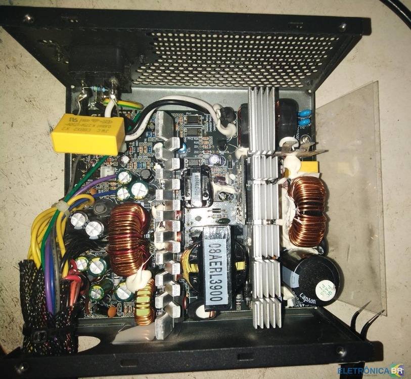

  9. Bom dia. Comprei uma fonte Thermaltake Smart 500W com defeito com o intuito de consertá-la e ela está me dando trabalho. Peguei ela sem dar nenhum sinal de vida e fiz as seguintes análises até agora: Não há curto em nenhuma saída e a tensão do Stand-by está perfeita. Analisando o circuito vi que o CI do PFC (CM6800UX) não estava sendo alimentado, procurando aqui no fórum e analisando o circuito, vi que o CI que monitora as tensões de saída (no meu caso, o WT7502V) é o responsável por liberar a alimentação do CM6800UX. Li também aqui no fórum a dica de um colega que ao curto circuitar os pinos 3 e 4 do WT7502V, você "força" o start do PFC e da fonte por completo. Pois bem, fiz esse procedimento e coloquei uma lâmpada de carga e a fonte liga, porém fica com a tensão de saída pulsante (a lâmpada acende e apaga) e escuto um pequeno estalo no transformador. Isso acontece nas linhas de 12V e 5V, a linha de 3,3V não da sinal de vida. Deixei ela funcionando assim um pouco pra ver se algo esquentava e nada também. EDIT: Procurando mais um pouco, li que a fonte não funciona normal ao fazer o curto circuito dos pinos 3 e 4 do WT7502V, que ainda sim esse CI fica tentando cortar a alimentação da fonte, então por isso a saída fica piscando. Caso alguém puder dar uma dica eu agradeço, se precisarem de fotos/vídeos eu envio.
