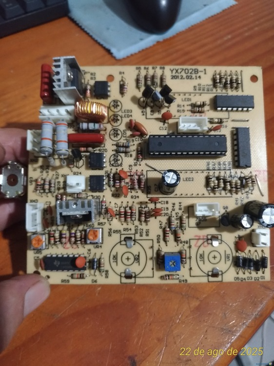

  1. Olá. Estou progredindo no reparo da placa eletrônica da yaxun 702 e agora chegou o momento de reparar as trilhas, porém, eu preciso de uma foto da parte das trilhas da placa, daquela parte verdinha, se alguém poder me ajudar.
  2. A única peça que está faltando para mim é esse relé, porém, não sei qual que é ele, a informação que eu tenho é que ele é da Takamisawa - Japan e possui 6 perninhas(terminais), não sei se é de 12w, 5w, 24w se alguém conseguir me passar, e também se existe algum lugar online onde eu posso compra-lo. Na imagem ele aparece com 5 terminais, porém ele possui 6, o que está em falta ai é o que quebrou

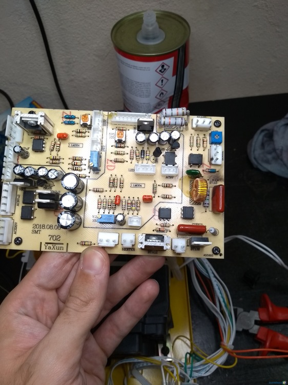

  5. Ola Recebi uma yaxun 702 que veio com cheiro de queimado, abri ela e tirei a pcb principal dela, e logo deu pra notar o buraco que se formou além dos componentes danificados. Praticamente o resistor torrou. Minha duvida é se teria como eu repara-la e qual a forma? Somente tampar o buraco com durepox e depois refazer as trilhas não daria certo, pois tem muito carbono espalhado na área, tentei limpar mais não saiu.

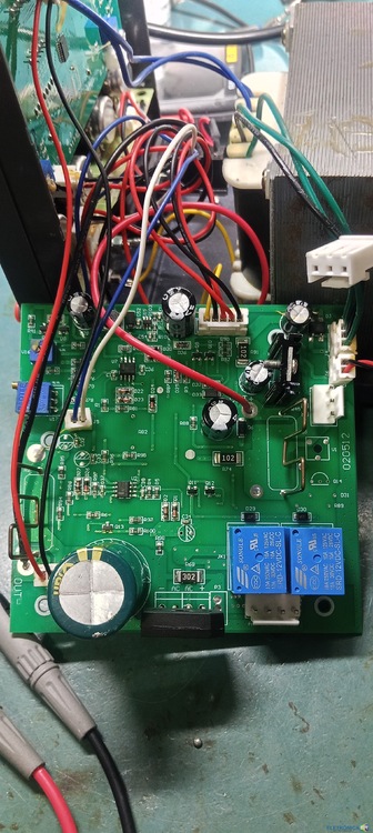

  15. Olá, alguém pode me dar umas dicas ou conseguir o esquema dessa fonte, ele não passa de 5v, já testei vários componentes, troquei os dois amplificadores operacionais, testei potenciômetro e nada. O que eu notei é que ela não aciona os relés para mudar a tensão que vem do transformador.

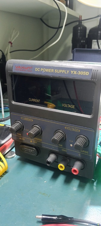

  16. Bom dia pessoal, estou com uma fonte Yaxun YX305D que a tensão de saída não passa dos 5v, já testei diodos, resistores, relés, potenciômetro, transistores e troquei os dois LM358 e continua a mesma coisa, ela não aciona os relés para aumentar a tensão que vem do transformador, alguém pode me dar umas dicas?

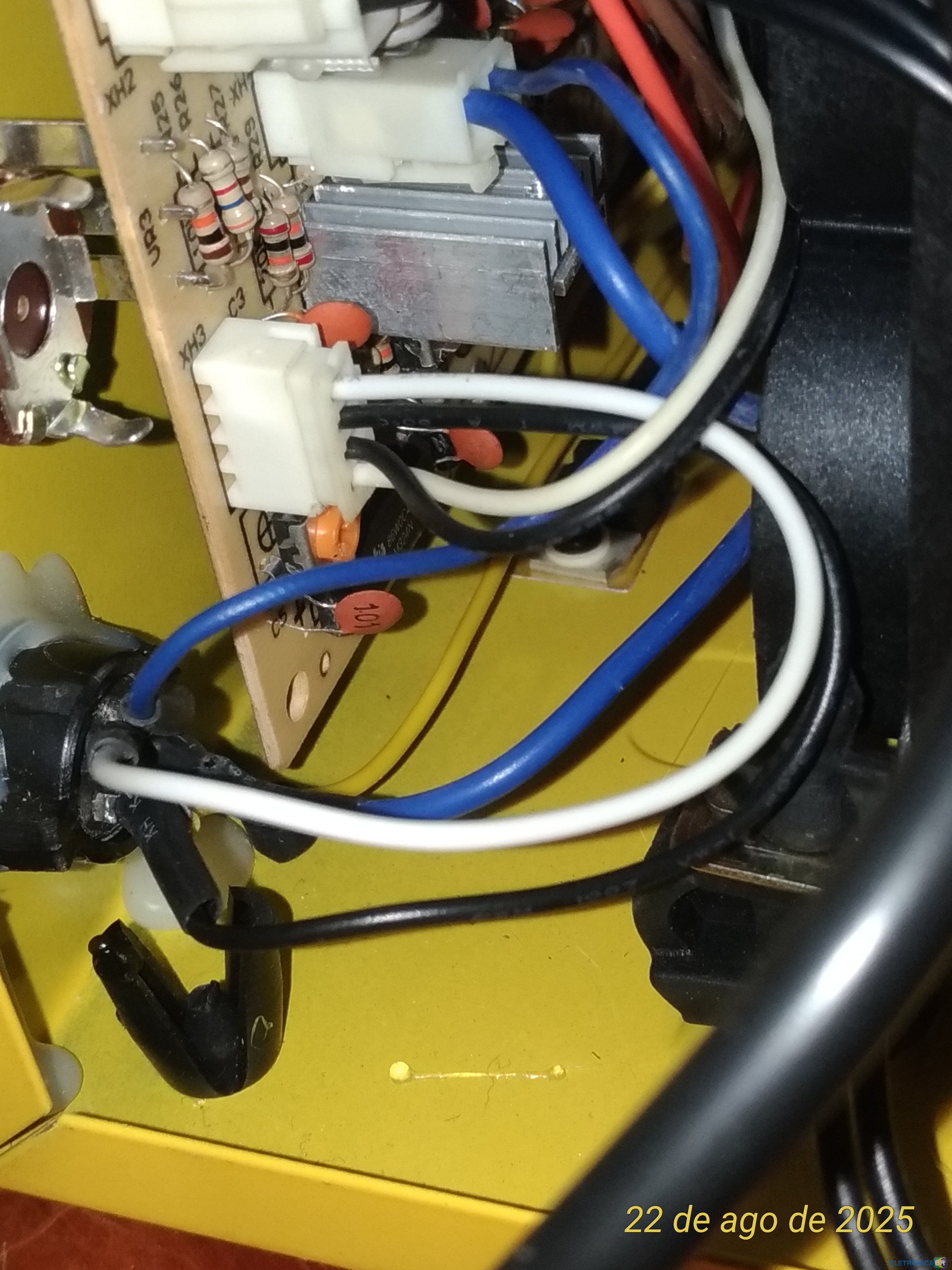

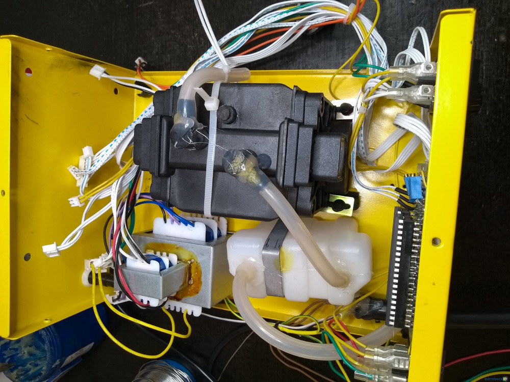

  19. ola comprei uma yaxun 702 usada e veio faltando alguns fios e outros problemas. o problema e que nao sei onde vão os fios que saem da tomada e outro fio azul cujo estao na foto se alguem tiver uma tbm pode me ajudar com essa informaçao obg

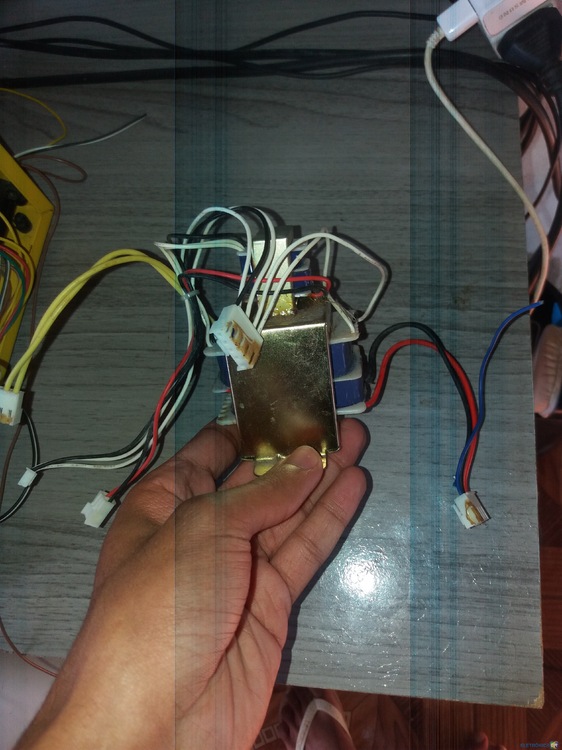

  20. Olá pessoal preciso da ajuda de vcs Eu tirei a placa da estação de solda yaxun 702 mas esqueci de gravar de onde era cada fio agora esqueci onde vai cada alguem teria uma foto ou site informando onde vai cada des de. Ja agradeço

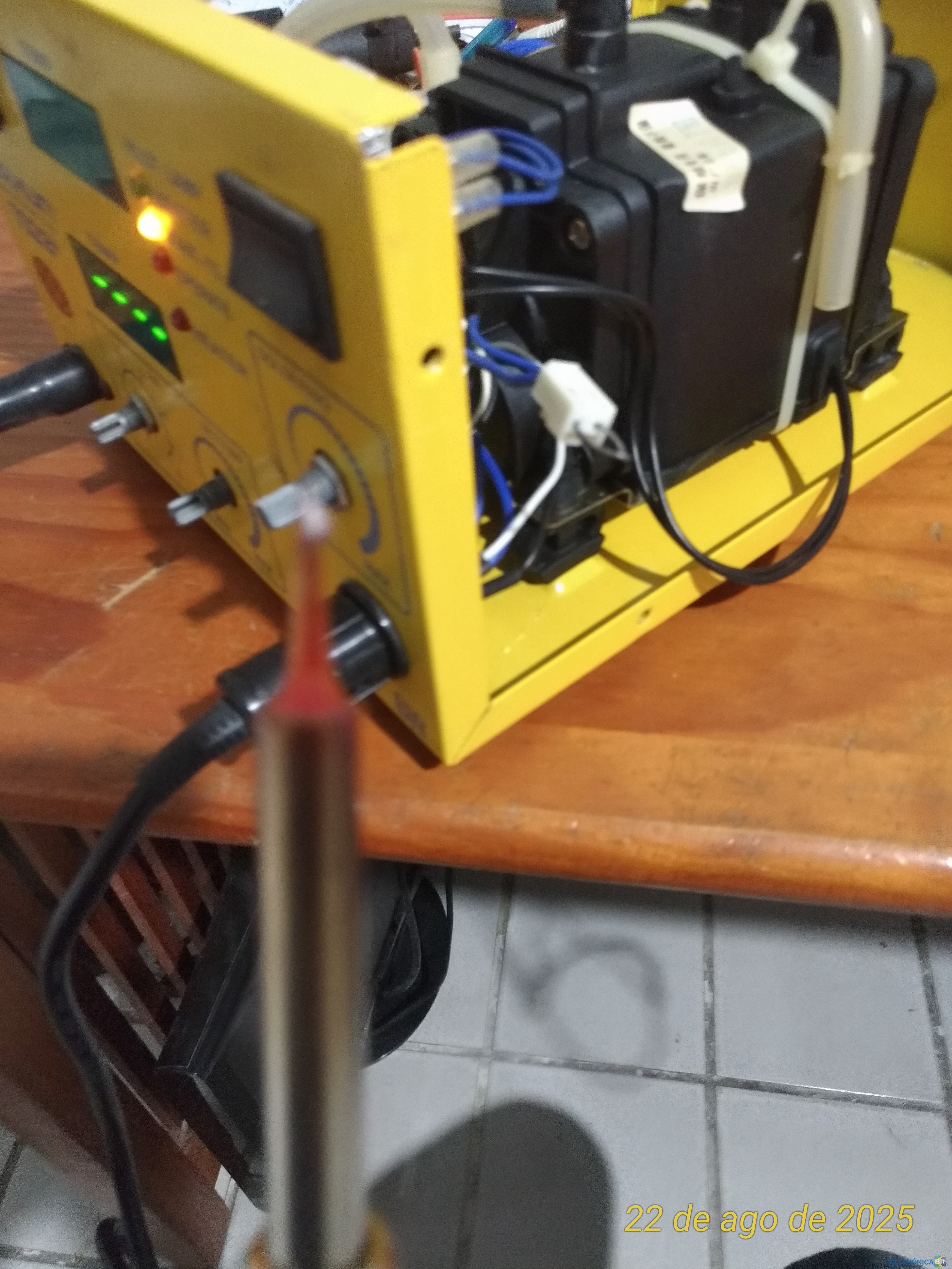

  22. Bom dia gostaria de uma ajuda, comprei uma yaxun 858d+ usada sem ferro de solda, e hoje comprei e coloquei o ferro de solda esquentou porém o led não ascende. Retirei e testei o led e está funcionando. Alguém tem o esquema elétrico da mesma, ou pode me ajudar com a ligação do tic236m.
