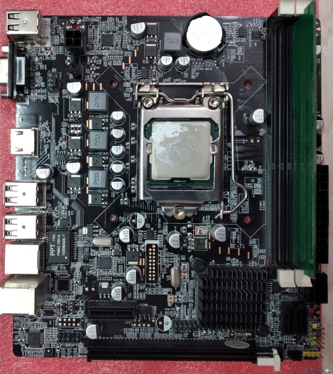

  1. Boa noite pessoa, tudo bem? Minha placa mãe zx-h61c v1.4 não dá vídeo, já verifiquei a alimentação da BIOS e RTC e funcionando, mais não encontrei a Super IO. Verifiquei as alimentações do circuito Vcore e memoria e está funcionando. Alguém tem o esquema elétrico dela? Marcelo Martins

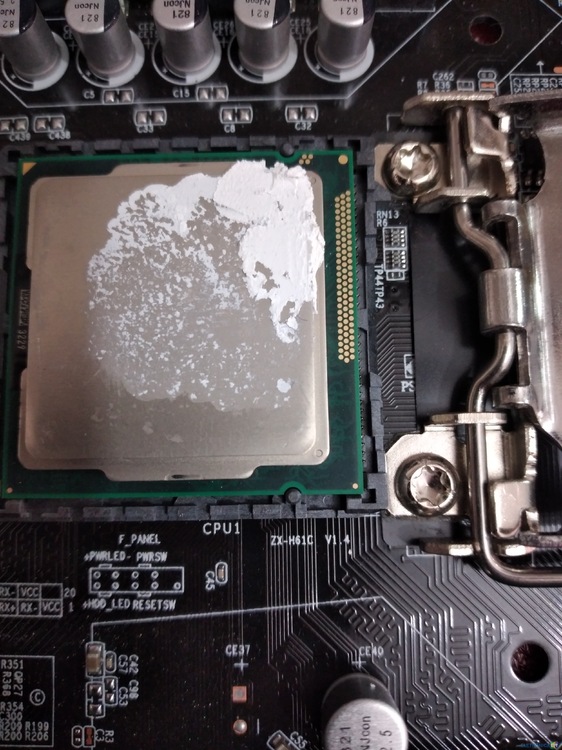

  4. Olá pessoal! Estou com essa placa apresentando o seguinte defeito: não liga. Os procedimentos que realizei até o momento foram: - Jumper entre o fio verde e preto: Quando realizo tal procedimento, a placa liga normalmente. - Tensões na placa: Consigo verificar as tensão no chip do BIOS e no pino power da placa. Contudo, a placa não liga, ao fazer contato nos pinos do botão power. - Ligar sem o pino de 12V: Também realizei esse teste, ligando a placa apenas com o plug de 14 pinos, mas a placa não liga. Fico no aguardo de alguma orientação do que mais posso fazer para tentar encontrar o defeito na placa. Desde já, muito obrigado a todos.
  5. Estou com uma Motherboard da BPC zx-h61c v1.4, quando ligo ela liga ventuinha do fan, cooler da fonte, mas desliga e liga novamente em seguida, gerando esse looping (sem imagem) Testes já realizados: Foi colocado a bios da v1.2 e v1.4 que encontrei aqui no site Já liguei sem nenhum hardware chegando as corretas tensões em todos os pinos da fonte bateria CMOS trocada troquei o CI bios por um modelo equivalente mas de valor maior, um de 8mb, já que o rom é de 4mb Liguei sem a alimentação do processador (pino de 12V) ela se mantem ligada, mas não da imagem; já testei outras memorias. Lembrando que antes dava imagem, e funcionava normal, mas ai um amigo foi testar um HD aqui na máquina depois disso começou o problema.

  16. Boa noite, estou com dificuldade para encontrar a bios para a placa mãe zx-h61c v1.4, da afox de modelo também ih61-ma. Placa mãe está inicializando apenas após muito tempo conectado a energia e as vezes nem isso. Já foram testados memórias, processador e fonte. Estarei no aguardo dessa bios pois não encontro em local nenhum.
  17. Bios H61C BPC-H61C ZX-H61C TG-H61 Visualizar Arquivo Bios para a placa mãe chinesa muito conhecida como "H61C". É uma placa mãe chinesa, várias marcas genericas com exatamente a mesma placa podem chama-la com nomes um pouco diferentes, como BPC-H61C, ZX-H61C, TG-H61, IH61-MA, KZK-H61-B... Essa bios também pode ser útil para resolver o problema da bios bugada de outra placa generica, a TA-MBB75 Não se esqueça de deixar uma avaliação para ajudar os colegas (Imagem apenas para referência) Uploader YTEC Enviado 26-12-2020 Categoria Outros
