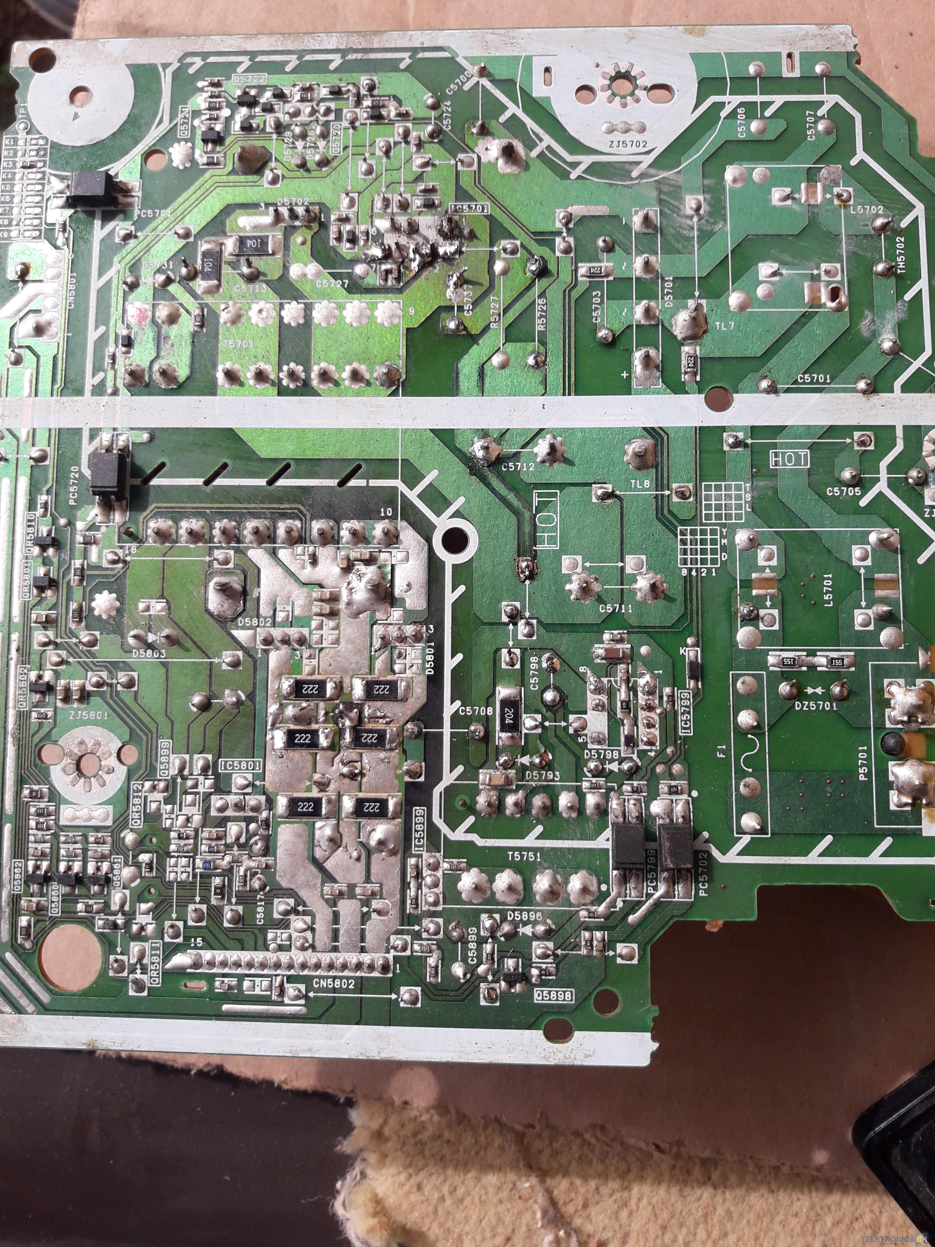

Minisystem panasonic sa-akx12 não liga
Difícil de entender. Mas se tem os 3,3V do standby (pino 8 do CN5802) dá pra descartar curto no secundário. Qual a tensão no C5798? Oscila? A placa fonte está conectada as outras placas?
Allifi Silva se registrou na comunidade
antonio benedito de queiro respondeu o tópico de antonio benedito de queiro em Áudio, Multimídia e GadgetsÉ amigo não mudou ; ficou mais baixo do pin4 para o pino8 do ic5799 agora está com 5.8v e a tensão do standby 3.30v continua. Como vc falou em possibilidade de curto; vou te mostrar o verso da placa.
