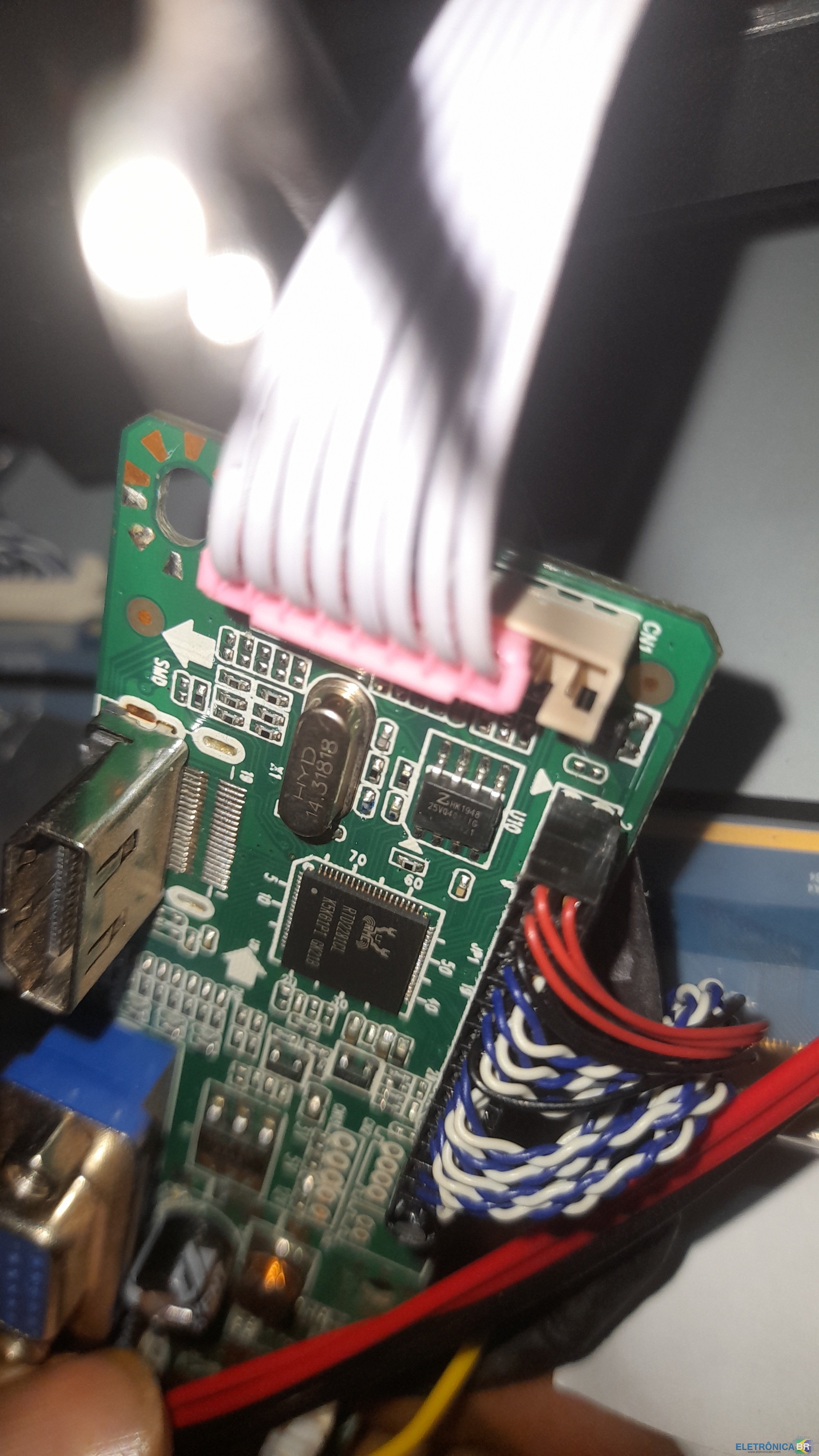

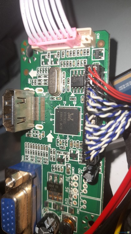

  2. Tente isso e esta solucionado meu tutorial https://www.alldatasheet.com/html-pdf/551592/MPS/MP1584/112/2/MP1584.htmlTentativa de reparo do monitor hq 19.5 led hdmi monitor Cleiton servico Como colocar um módulo MP1584 no lugar indicados na placa pelo queimado para sua ligação. Na foto monitor hq 19.5 Qual datasheet módulo MP1584 Para substituir o regulador queimado pelo módulo MP1584, você precisará identificar as tensões corretas, já que esse monitor utiliza reguladores para baixar os 12V da fonte principal para 5V ou 3.3V. Pela imagem e pelo modelo do monitor (HQ 19.5), o componente que estourou parece ser um regulador de tensão chaveado ou um LDO (como o 1117). 1. Preparação da Placa Remova o componente queimado: Use um ferro de solda ou estação de ar quente para retirar o que restou do chip danificado. Limpe a área com álcool isopropílico. Identifique os pontos de soldagem: VIN (Entrada): Geralmente é o pino que vem direto do conector da fonte (12V). GND (Terra): Qualquer ponto metálico grande da placa ou a carcaça dos conectores VGA/HDMI. VOUT (Saída): É o ponto após a bobina (marcada como 6R8 ou similar na placa) ou o pino de saída do regulador antigo. 2. Configurando o Módulo MP1584 Importante: Ajuste o módulo antes de soldar na placa do monitor para não queimar o processador. Conecte uma fonte de 12V na entrada (IN+ e IN-) do módulo MP1584. Use um multímetro na saída (OUT+ e OUT-). Gire o pequeno parafuso (trimpot) no módulo até que a saída marque exatamente 5V (ou 3.3V, dependendo de qual regulador estourou — em monitores HQ, o regulador próximo à bobina grande costuma ser de 5V). 3. Esquema de Ligação Siga as conexões abaixo: Datasheet https://www.alldatasheet.com/html-pdf/551592/MPS/MP1584/112/2/MP1584.html Mais dicas aqui https://g.co/gemini/share/ffa1afa453b6

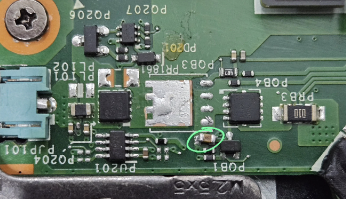

  5. Vou soldar de volta o PQB3, parece que o problema não é ele, qualquer coisa removo novamente

  7. Bateria desconectada, teste de continuidade de PRB3 em relação ao terra, sem resultado. E como a bateria está desconectada, deu 0V Fazendo o Jumper entre o source e dreno do PQB3, o gate deu 24V, assustei... kkkk

  11. @vqfcosta infortech voce precisa verificar se nao tem curto pra frente, meça PRB3 em relação ao terra? depois disso faça um jump entre dreno e soucer de PQB3 e meça novamente a tensão de GATE

  18. Ok. Mas mesmo assim 19V é uma tensão muito alta para aquele pino. O meu raciocínio é que a tensão de +19VB aparece via PQB3 e PQB4. Logo, não poderia ter 19V ali quando PQB3 não conduz. Mas ok. Mede o pino 24 do PUB1. Deve ter 6V
  19. PDB1 * Sem a bateria o pino 2 do PDB1 não recebe tensão como esperado, mas os outros dois continuam Lembrando que continua com o PQB3 removido Ignora o circulo no capacitor, é porque soltei ele sem querer e soldei de volta, estava mostrando para outro técnico
  20. @AMDRÔMEDA Não há curto nos pinos de PDB1, não há valor no teste de continuidade... Retirei a bateria do notebook, o pino 2 do PDV não recebe mais tensão, 0V... mas mantém 19V nos pinos 1 e 3 de PDB1 OBS... no momento PQB3 está retirado
  21. Veja que chega 19V no pino 5 de PQB3 e não sai porque o gate está com 0V.Mas olha as medidas em PDB1 com 19V nos 3 pinos. Um deles, pino 2, só pode vir a tensão de +19VB que provem da bateria ou da passagem por PQB3. Mas está com 19V e não poderia. Por isso indico teste de curto no PDB1 entre pinos 1 e 2.
  22. Porém se eu coloco o multímetro do lado esquerdo, de 1-4.. vai subindo de 0 ate 19V Sensor de carregamento né?
