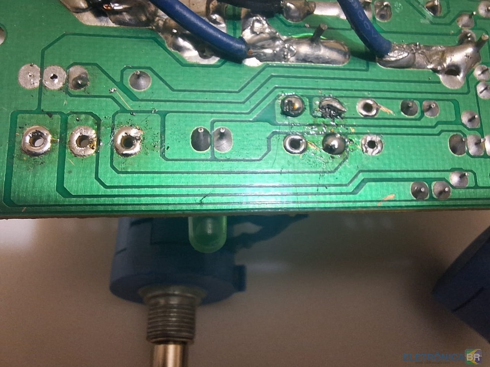

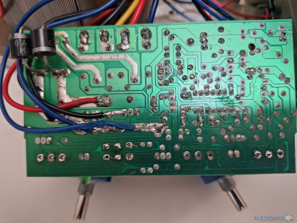

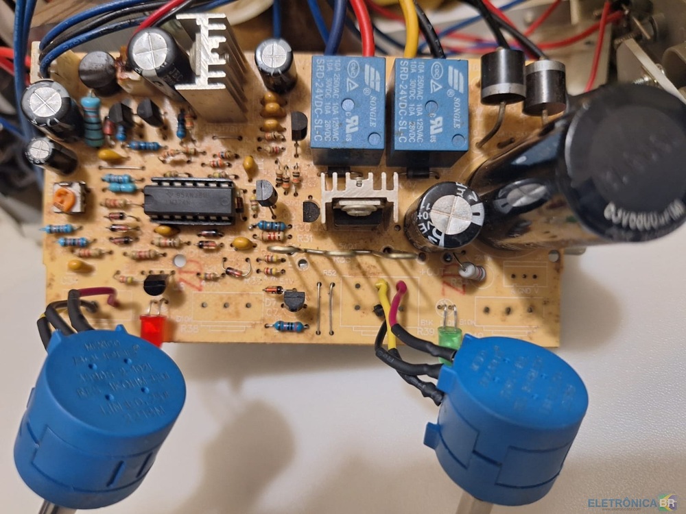

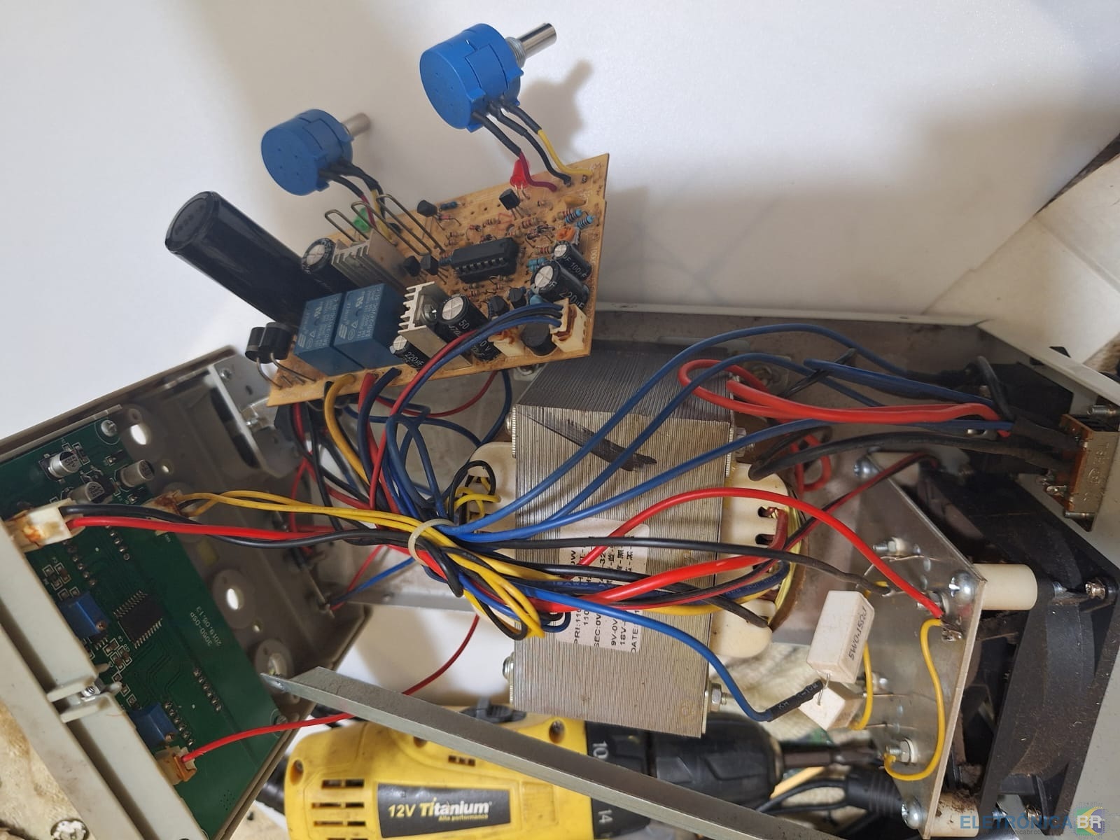

Yaxun - PS-305D - Potenciômetro multivoltas não funciona na modificação
Boa noite pessoal. Estou encrencado aqui e preciso de ajuda humana. A minha fonte é uma Yaxun PS-305D. Estou tentando, e não consigo, fazer a modificação para usar potênciômetro multi voltas tanto na voltagem como na amperagem. Eu faço a ligação padrão do novo potenciômetro na linha de ajuste grosso; a fonte liga, mas não sai do zero. Na voltagem, para o ajuste fino, ela usa um potenciômetro duplo de 1k e na amperagem é simples, tanto para ajuste grosso como para o fino. Será que tenho que ligar algum resistor onde eu tirei o de ajuste fino? Se sim, quais pinos soldar o resistor? Qual o valor? Essa fonte tem ajuste grosso e fino tanto para voltagem como amperagem, mas são falhos e ultimamente estão pulando de 5v até 16v, caso de potenciômetro com problema. Eu queria mais precisão usando só um multivoltas tanto para amaperagem como voltagem, mas não consigo fazer a coisa toda funcionar. Na minha cabeça tudo parece lógico, mas na prática a coisa não sobe. Alguém pode me ajudar? Eu não sou técnico de verdade, sou mais um técnico de fundo de quintal para o básico e o complicado as vezes sai na sorte☺. Se quiserem fotos e datalhes é só me pedir. No PCB da placa está assim: 2018.08.13 305D-1 Obrigado.
