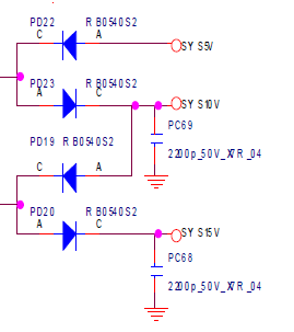

boa noite amigos... preciso da ajuda de vocês... estou tendo dificuldades em resolver esta placa...
oque acontece é que assim que ligo a placa na fonte não apresenta consumo, mas fica piscando todos os leds e fica pulsando a tensão na PL10 pelo scope da pra ver bem isso no sinal, se abro o PJ8 os 3v estabilizam, mas assim que fecho volta o problema, PJ10 abri e fechei não interfere em nada !
curioso é que quando encosto o dedo em cima de alguns componentes próximo ao PQ12 e 13 a placa liga normal !
testes efetuados...
troca PU11
troca PQ12 e 13 (assim que troquei a placa ligou mas depois de um tempo voltou o mesmo problema)
troca PQ 56 e 60
essa placa tem os 3v always porem não tem os 5v always isso nela é normal de acordo com esta imagem a baixo...
retirei o PR82 para que os 5v fiquem always fazendo isso, mata os 3v da PL 10
todas as tensões batem no PU11 só não tenho claro, as que fazem referencia aos 5v da PL9 e também não tenho tensão no pino 18
tensões PU 11

@cristi na de 5v inicie pelo pino 1 pois ele é a ativação para liberação do oscilador de 5v
verifique valor no dreno de pq14, o que passa pela PR82 e a tensão na pr197
com a placa desligada veja se esses resistores estão ok em escala de ohm
pr82 é 0 ohm e pr197 é 100k

Sei que pode parecer estranho, mas chegou a testar o pq37? Pinos 8 e 17 são as tensões always de 3 e 5v, certo?
  • Autor
@Gilson Macedo oi Gilson boa noite PQ37 aparece pra mim como um mosfet do circuito de charger, só tem 8 pinos, então não teria o 17 veja na pagina 38.
porem vc me deu uma luz... no S do pq37 tem 19v (VIN) e no G tem os mesmo 19v (VA), essa tensão VA está na mesma pagina 38 na base do PQ42 que por sua vez tem o coletor ligado ao VDD3 que é a linha do PJ8 que quando abro some o problema !
oque me diz ?

Apesar da tensão deVIN e VA estarem na linha de 19v este fat pelo que vi canal P não satura com as tensões de G e S iguais correto ?
49 minutos atrás, cristi disse:
@GBS_Info oque acha dessa situação no circuito ?
Está certo... com a fonte conectada o PQ37 tem que ficar em corte.

@GBS_Info @Gilson Macedo estou com outra placa funcionando aqui (6-71-W2400-D03-GP), que usa exatamente o mesmo CI de 3 e 5v inclusive usa este mesmo circuito de proteção, podemos usar ela para a analise !
21 horas atrás, GBS_Info disse:
Verifique este circuito... veja se os componentes estão ok e se não há curto.
 boa tarde amigo não há curto e os componentes estão ok
@GBS_Info na placa boa retirei o PR82 e deu bingo os 5v ficaram always, oque acha de remover na outra placa pra ficar os 5v always, e dessa forma encontrar quem fecha curto nas bobinas de 3 e 5v ?!
fiz um teste antes retirei o pr82 e pluguei a fonte o curto apareceu no pad 2 da pl9, fico pelo seu conselho, abraço !
