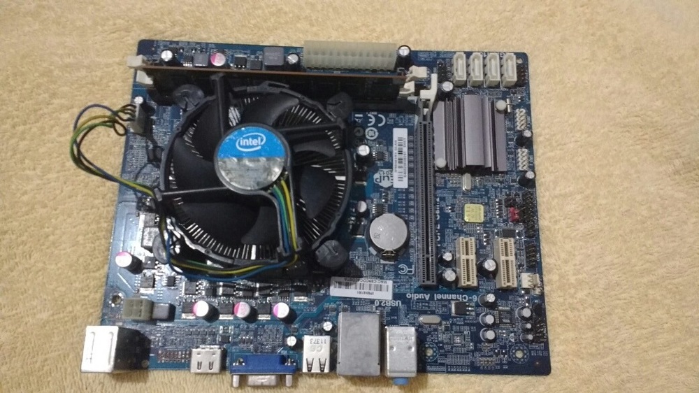

Placa mãe PcWare IPMH61R1 funciona, sistema instalado, porem ao apertar o power o sistema encerra, a imagem encerra, mas o cooler e a fonte permanecem ligados.
Obs, ligando somente a placa dando curto no pw on, liga, porem dando outro curto no pw on a placa desliga vídeo mais continua a fonte e cooler ligados, não desliga nem encostando por 20 segundos direto!
Tentativas feita: Atualizei Bios, fiz a troca do ITE, troca de fonte, troca de processador e não obtive resultado. Alguém tem alguma ideia ? desde já agradeço!

ja tentou trocar o cristal de 32?
fora isso so sobra o chipset...
Vou fazer isso agora, realmente já estou desconfiado do chipset pior que funciona tudo normal só não desliga! obrigado.
34 minutos atrás, fabio mendes de oliveira disse:
eu ja tive esse problema em outros modelos e foi o chipset com defeito... mas e complicado dizer...pra saber somente com osciloscopio medindo os sinais emitidos por ele
uma pena mais tudo indica que seja realmente isso, obrigado!

@raonyaugusto Tente ir desabilitando os periférico na BIOS. Comece pela rede on-board, um defeito nela pode causar isso. E va desabilitando, portas paralelas, USB. Vc tbm não mencionou que atualizou a BIOS. Uma BIOS desatualizada onde por exemplo vc coloca um processador fabricado depois dela ter sido programada, causa justamente esse sintoma. Boa sorte!

Amigo experiência própria, eu tenho uma PCWARE 945 GCX, tem esse mesmo defeito desde nova. Essas placas são geralmente da marca ECS reembaladas no Brasil com firmware PCWARE, é uma bomba, as Firmwares da PCWARE são tão porcaria que algumas dessas placas sequer reconhecem Placa de vídeo offboard. Dica, veja qual é o chipset dessa placa, entra no site da ECS e procura placa mãe semelhantes, se a foto bater 100% igual, tente reescrever a Firmware da ECS. Já vi casos de placa PCWARE que foram restauradas pra ECS, que reconheceram placa de vídeo não suportadas quando era PCWARE. A minha placa eu não consegui resolver ainda por falta de tempo.

Oi, tenho essa mesma placa, porem da revisão 3, IPMH61R3. Ela esta com esse mesmo problema, e assim que coloco na energia, em standby ela acende o led laranja do conector de rede. Como não tenho processador pra ela acredito que esteja dando video, igual essa que vc tinha na bancada. Queria perguntar se esse ci de rede removido dessa placa sua, estava em curto, prejudicando a placa.
