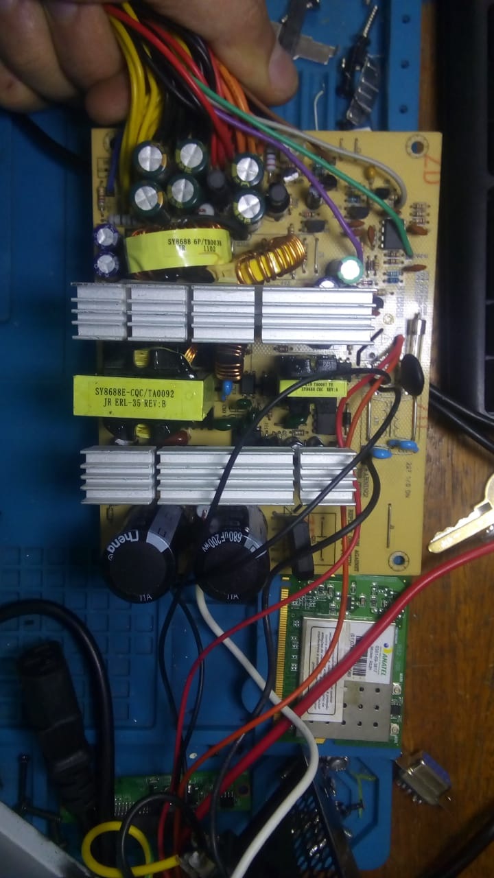

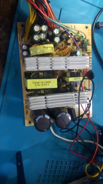

dúvida Fonte atx clone 600w - stby com 1.7v
Tem os 300 volts entre o pino 1 e 8 do Viper? Se não tiver, procure por um resistor aberto entre o + de um dos capacitores principais e o primário do transformador da fonte stand by.
Se não tem curto na linha dos 5Vsb, pode ter um curto no lado primário: Nessa fonte aí, além da saída de 5Vsb, a fonte stand by alimenta a parte de controle da fonte principal, que no caso dessa fonte aí fica no primário. Veja ali perto do Viper, mais para o meio da placa: Tem um transistor e um integrado, possivelmente um 3843 ou similar. Se tiver um curto ali, derruba os 5V.
3 horas atrás, zazulak disse:
tem os 300 voltsno pin 1 e 8 , estou procurando o transistor e o integrado.
