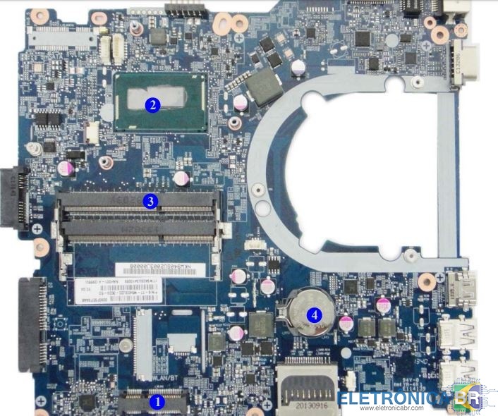

notebook positivo / premium XS8220 / 6-71-W5s20-d03 / liga e desliga em seguida
  • Autor
vou desistir :( PQ35 esquentou ae ficou em curto os dois lados ae quando tiro o PQ35 o curto de um lado sai mas continua o outro lado em curto :( quer meeee cara tava tudo dando certo ae eu do um vacilo desses mds
