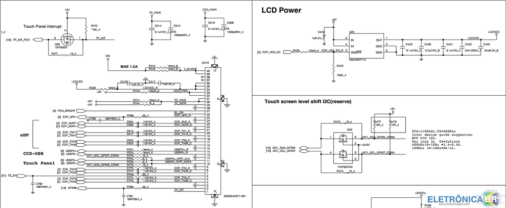

ACER - E5-573-36M9 - DAOZRTMB6DO REV.D vídeo escuro
Quando ligo o notebook, o vídeo fica bem escuro.
testes realizados: troca de memória RAM; testei sem HD, e o problema persiste.
cabo flat de vídeo trocado e o problema persiste.
tela trocada, e o problema persiste com vídeo escuro
não regravei a bios, pois não tenho o arquivo,quem puder me ajudar com o arquivo e  com um joínha, agradeço!

  • @LuanYorrans Dias ao meu ver voce tem um problema de back light ou seja, os leds da tela nao estao acendendo. Para tentar te ajudar , preciso que informe o modelo da placa mae desse notebook, e se voc
  • como o colega mencionou vai ser defeito no LVDS, acabei de subir o esquema desse notebook

@LuanYorrans Dias nesses casos o que eu faço é colocar uma ponteira no pino 34 (ou 35, ou 36) e com a outra ponteira, em escala de continuidade (bip), vou testando os pinos do CI. Se bipar então é ele mesmo.
Então @LuanYorrans Dias eu não sei qual é o U26 exatamente, e sem o boardview o jeito é ir por tentativa e erro testando a continuidade com o CI mais provável pra ver se é ele. Se o CI que você acha que é o U26 não der continuidade com o conector então tem que testar outro entendeu?
Pra qualquer  tela de notebook  ascender e necessario chegar 3 tensoes basicas  que saem do conector de LVDS, no caso da sua placa , sao essas:   VIN                (Terminal  39 e 40 do CN19  Folha 23)
                                          BL_ON           (Terminal  26 do CN19           Folha23)
                                          CCD_power  (Terminal 32 e 33 do CN19    Folha23).
Se faltar um desses sinais a Tela nao ascende, verifique esses pontos na placa ( CN19-Folha23)  e se esta chegando na Tela .

Bom dia @LuanYorrans Dias estranho essas suas medições. Em um post anterior:
19 horas atrás, LuanYorrans Dias disse:
@Jesiel Desculpe a demora
CONECTOR LVDS
pino 26 (5.13)
pino 36 (0.0)
pino 40 (19.20
Por essa medição BL_ON está ok e LCDVCC está faltando. Verificou os pinos 34, 35 e 36? (LCDVCC)

Medi o pino errado,o 26 não há sinal nenhum,desculpem.
@LuanYorrans Dias ok então. Agora temos que nos concentrar nesse circuito:
Verifique se tem tensão no R454 e no R455.

 E tbm se trata do q38 e não q28
   Já pensou em injetar cerca de 2v no bl_on??
   Sem serigrafia fica meio complicado! Mas é um transistor de 6 pernas provavelmente igual a da imagem do post #9!
  Pinos 4 e 1 vai direto ao terra pra melhor identificação!
