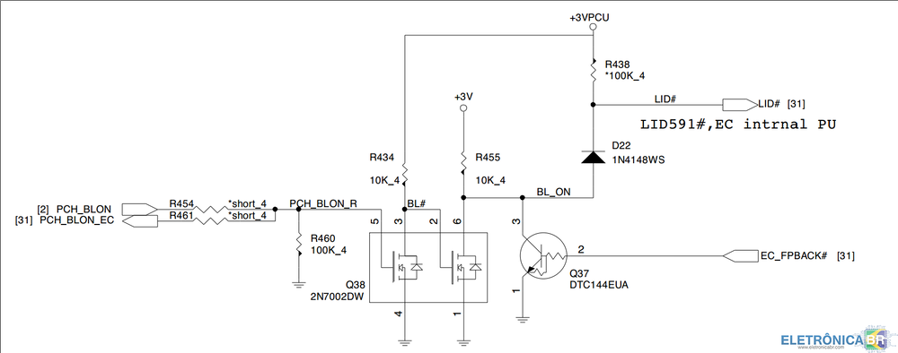

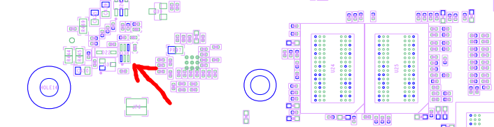

  • @LuanYorrans Dias ao meu ver voce tem um problema de back light ou seja, os leds da tela nao estao acendendo. Para tentar te ajudar , preciso que informe o modelo da placa mae desse notebook, e se voc
  • como o colega mencionou vai ser defeito no LVDS, acabei de subir o esquema desse notebook
Imagens Postadas
  • Autor
Em 07/11/2019 às 16:47, master7 disse:
Pode sim 3v, só toma cuidado para injetar no pino correto.
Boa tarde,desculpem a demora, enjetei 3.0v que faltava no pino 31, e ainda assim o video fica escuro.
ja, não sei mais o que fazer =(

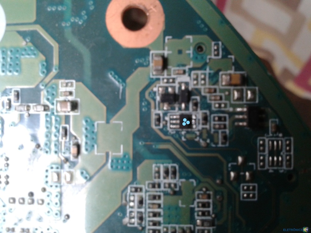

Bom dia.. topico aki me chamou a atenção,  tenho uma placa nessa aqui na minha bancada mais a minha tela fica e branca.
Vai as mediçoes da minha placa. lenbrando que na assimetrica ela fica em 0.68 a
O meu nao da video externo da que nao a sinal, nem o NUM Lock e nem o Caps Loock nao da sinal..
Do pino 1 até 5 = 0v
Do pino 6 = 3 v
pino 21 (0.0)
pino 22 (3.0)
pinos 23,24,28,29,37,38 (0.0)
pinos 25 (2.4)
pino 26 (0.545
pino 27 (3.3)
pino 30 (5.0)
pino 31 (5.0)
pino 32 (3.3)
pino 33 (3.3)
pino 34 (3.3)
pino 35 (3.3)
pino 36 (3.3)
pino 39 e 40 (19.0)
