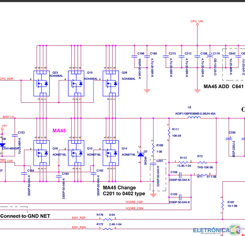

@jucalouco essa linha é da alimentação do processador! Se tiver curto para o lado dele, pode ser que ele foi para o saco! Deu uma resistência bem baixa.
Tem todas as tensões de stand_by? @jucalouco tensões de 3.3v e 5v! As tensões que alimenta o power, bios e I/O!

qual a resistencia das suas ponteiras de prova vc ja fez a medição?  pra não ti atrapalhar na hora de diagnosticar um curto na linha do processador as minhas são de 3 homs
  Em 29/03/2020 às 22:22, jucalouco disse:
@Leonildo Pontera preta no terra e ponteira vermelha no pad da L6 deu 07.0 ohm com o precessador se estiver correto me avise
Expandir

Sugiro a troca desses mosfets, é possível que algum esteja em fuga e é bem comum. O fabricante ja coloca pelo menos dois pares porque sabe da elevada corrente, eles trabalham em alta temperatura por muito tempo sem dissipação de calor. Quando algum mosfet de alta entra em curto o processador queima, mas não é seu caso.
Quando mosfet de baixa com fuga apresenta calor excessivo neles, ou entao quando a linha está consumindo mais corrente que deveria ocorre o calor.
É comum essa linha ter baixa resistência. @jucalouco

@Leonildo @francisco kleberBoa noite pessoal Estou de volta. Desculpa pela demora pra responder. vamos la tenho 3 placa dessa e me parece que elas tem o mesmo defeito.
bios tem 0.64  JP4 0v
B26   tem 0.64v
pinos 3 7 e 8 da bios tambem tem 0.64v
L2=0v
U14 pino3=0v pino2=0.64v pino1=0.40v
 tensões de 3.3VA e 5VA não achei
