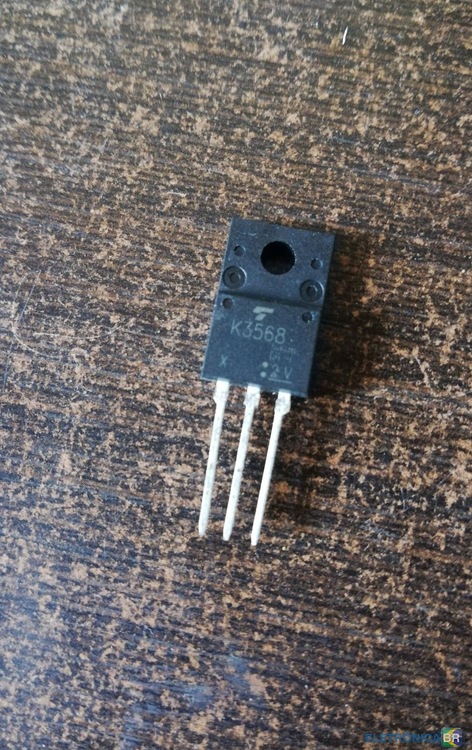

Sim. Mas no caso do 2SK3568, tem que cuidar muito com os falsificados.. veja uns exemplos:
Bonitinho, né? Mas é falso
Esse é um original
Esse é uma exceção.. não é original (o 2SK3568 é fabricado pela Toshiba, e esse é fabricado pela Unisonic), mas tem as mesmas características do original.
Se o cara ligar a fonte em 380V, por exemplo, sim. Mas, nessas Corsair, e todas a outras que usam a mesma plataforma, ele não estoura por sobretensão.. estoura porque é ruim mesmo, e é usado próximo do limite de tensão.
fui em uma eletronica agora pela manha e eles tinham o mosfet, mas o diodo ele disse que tinha um similar, como era bartinho peguei tambem.
pelo que vi o mosfet não é original mas ia servir pra eu fazer o teste caso funcione. e o diodo nao sei se pode substituir o original. o craa disse que tme mesmas caracteristicas, só a corrente que é maior parece.

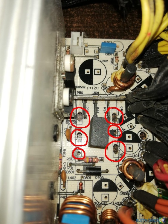

Sim. Nessa fonte o dissipador é aterrado, e serve como um reforço para a trilha do negativo. Até dá pra pôr o diodo direto e dispensar o pad. Olhe aí:
Para não precisar isolar o diodo, é só cortar a trilha dos pontos circulados em vermelho. A continuidade do negativo não será interrompida, porque ainda tem o caminho feito pelas trilhas (marcadas em azul) e os jumpers do outro lado da placa (em amarelo). Só não esqueça que, se fizer isso, o dissipador ficará com o mesmo potencial da tensão de PFC. Algumas fontes - tipo a Cooler Master RS-850 - são assim de fábrica, e eu descobri da pior forma possível..
Sobre os resistores de 4R7, aí tem dois. O que está medindo como um curto está ok. E o outro, você mediu?
Quando os FETs do PFC queimam, as vezes altera ou abre um par de resistores no lado de cima da placa (circulados em verde). Verifique eles antes de trocar o CM6800, ou pode queimar o CM6800 novo na hora que ligar. E, na plaquinha onde fica o CM6800, tem um resistor ligado ao pino 3 dele, que vem do primeiro (ou último) pino da plaquinha (veja o jumper marcado em lilás). É com esse resistor alterar ou mesmo abrir quando os fets do pfc entram em curto.

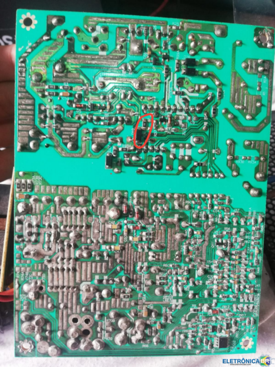

eu tava pensando justamente  nesse circuito da placa do pfc onde eu causei um curto. deu um estouro bem forte tipo capacitor estourando,  sera que danificou o cm6800?

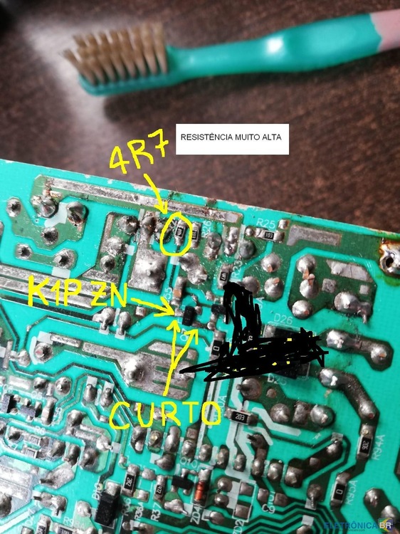

Esses transistores smd, o NPN é bem fácil de achar em placas: Basicamente qualquer transistor que tiver a marcação '1A' ou '1P' serve, só meça ele fora da placa para confirmar que é um npn mesmo. O da direita, que é PNP, não é tão comum em sucatas, mas é relativamente fácil de achar nas lojas. Você, assim como eu, mora numa capital, e consigo encontrar eles por aqui, então deve ser fácil de achar nas lojas aí também.
Sobre os resistores, tem outro de 4R7 aí sim.. siga a trilha do ponto onde se juntam os emissores dos dois transistores smd até o gate do fet que fica no meio do dissipador e vai encontrar o outro. Se ele estiver aberto, o fet ligado nele não vai chavear, e vai acabar sobrecarregando o outro.

Ok, aquele transistor que eu acredito estar em curto tem escrito em cima dele K1P ZN.
E achei outro resistor 4R7 conforme marquei na foto. e ele esta com resistencia muito alta tipo uns 20k. ta até com um pedaço quebrado onde seria a letra R.
o outro do lado dele tava com uns 10k
eu estava vendo que tem 2 resistores 4R7 no secundario e parece que vi um transistor igual ao que está em curto. seria possivel eu tirar eles do secundario e colocar no primario, so pra ver se por acaso conseguia fazer chegar os 300v no capacitor, constatando que o problema no primario estaria resolvido e só depois providenciar esses componentes para repor no secundario e fazer a fonte voltar a funcionar?

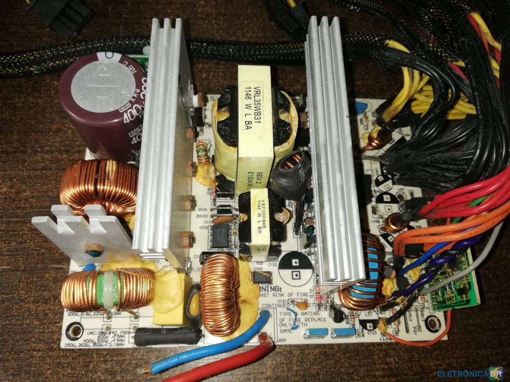

pessoal hoje procurando aqui achei a placa da fonte seasonic que eu tinha, o problema dela provavelmente era só uma bobina dos 12V que estava dando curto e a fonte ficava desligando, ela funcionava por um tempo com as tensoes tudo ok, ficava dando uns estalos bem baixo, e em determinado momento desligava. depois vi que tinha uma parte da bobina que estava escurecida e com um pedaço do esmalte que provavelmente queimou e provavelmente causava o curto.
Muito provavelmente se eu colocar outra bobina compativel ela ira funcionar. como essa corsair tem varias coisas pra analisar eu pensei em tentar colocar a bobina dela na seasonic pra ver se funciona. pois ambas as fontes são de 430W e acredito que são projetos iguais ou muito parecidos, pois esse modelo cx430 era fabricado pela propria seasonic.
Posso fazer esse teste e colocar a bobina da corsair na seasonic pra ver se ela vai funcionar ou corro algum risco?
A seasonic esta sem os capacitores mas eu ainda tenho eles guardado aqui.
caso não de certo eu volto a mexer na corsair.  o diodo dessa seasonic é igual ao da corsair que estava em curto. e deve ter outras peças que posso colocar na corsair, talvez os transistors tambem.

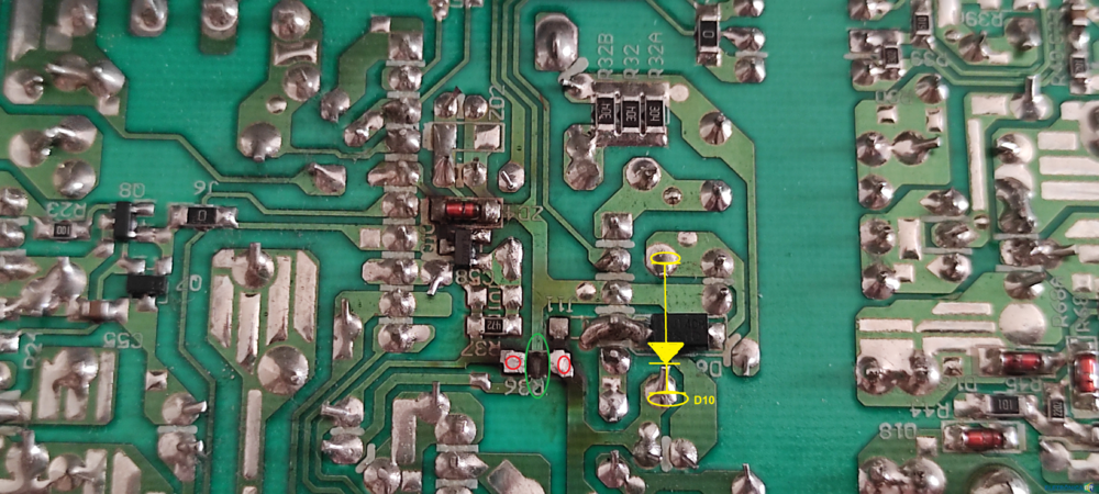

testei sem a lampada serie, realmente  o curto acabou mas continua sem ligar e sem as tensoes 12, 5 3,3. depois vou ver se continua chegando os 15v n alimentaçao do cm6800, se essa tensão vem do stand by e não tiver nada danificado na placa do cm6800 deve continuar os 15v la correto?
achei estranho nao apresentar curto porque tem um transistor smd atras da placa que apresenta curto entre dois pinos.

@Hyperlink  não indicaria ligar sem a lâmpada série por enquanto, só apos finalizar a manutenção. É uma forma de evitar mais danos. Qual potência da lâmpada?  Se ela estiver acendendo o filamento bem fraquinho você pode colocar uma com potência maior.
Soldar um fio para verificar se tem a alimentação no cm6800 seria uma forma segura. Cuidado para não encostar ele no chassi.
Confira esse resistor de 2r2 e doido que estão circulados em vermelho:
Conseguiu trocar o transistor npn que estava em curto e o resistor de 4r7?
Não é indicado retirar peças do secundário para testar o primário, respondendo sua pergunta.
Enfim, se tiver a alimentação e o pfc não subir a tensão para próximo dos 400v seguiremos a análise.
Ah, os dois mosfet's e o doido que queimaram são sim do pfc.
