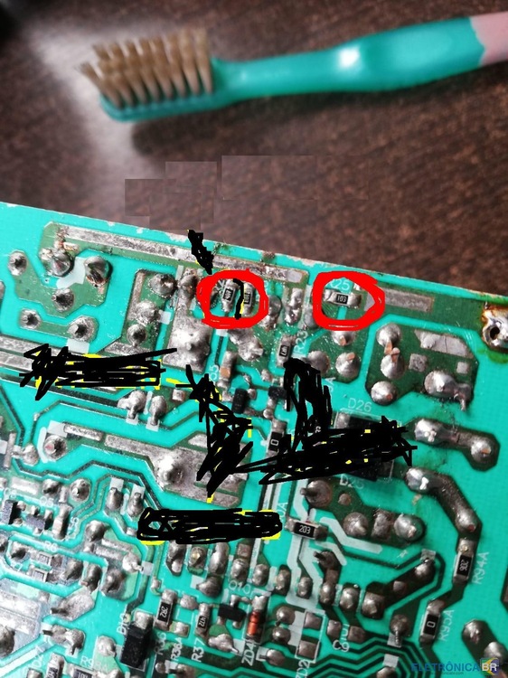

estou achando estranho esses 3 resistores circulados em vermelho.
um 4R7 com valor de 19,9K ohms e os outros dois são 103 apresentando valor 9,9K ohms. o que achei estranho é os dois 103 apresentando o mesmo valor. se estivessem alterados deveriam apresentar valores diferentes eu acho. porem o 4R7 esta um pouco danificado em cima.
Fui olhar a nomenclatura desses resistores smd e vi que os de 103 são na verdade de 10.000, então eles estão bons. Mas o 4R7 está alterado.
da pra dessoldar algum deles pra testar fora da placa ou é muito arriscado?

@Hyperlink o resistor smd que está escrito "4r7" está alterado, troque-o por outro de 4,7 ohns. O smd que esta escrito "103" está bom, seu valor é de 10k ohns, medindo 9,9k está dentro da tolerância.
O resistor que está escrito "0" é um jumper, seu valor é próximo de zero ohns.
Conferiu aquele resistor smd de 2r2 que tinha mencionado?
o Resistor 2R2 esta com a medida correta.
Quanto ao 4R7 vou ver se consigo achar um em alguma placa aqui.

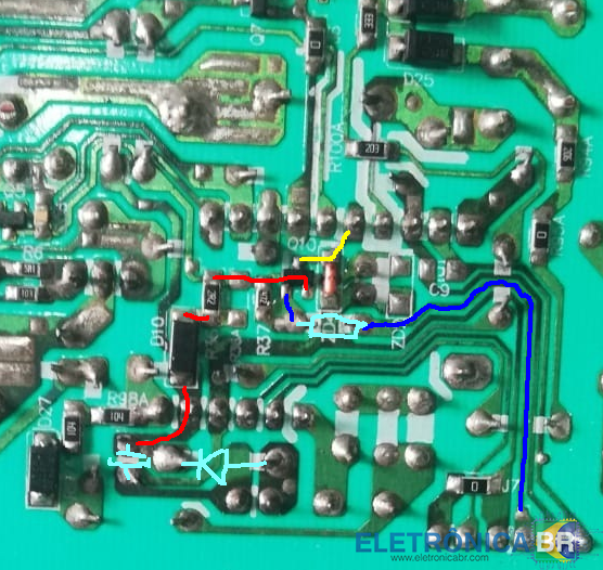

Em 13/06/2020 às 15:40, zazulak disse:
Sim. Nessa fonte o dissipador é aterrado, e serve como um reforço para a trilha do negativo. Até dá pra pôr o diodo direto e dispensar o pad. Olhe aí:
Para não precisar isolar o diodo, é só cortar a trilha dos pontos circulados em vermelho. A continuidade do negativo não será interrompida, porque ainda tem o caminho feito pelas trilhas (marcadas em azul) e os jumpers do outro lado da placa (em amarelo). Só não esqueça que, se fizer isso, o dissipador ficará com o mesmo potencial da tensão de PFC. Algumas fontes - tipo a Cooler Master RS-850 - são assim de fábrica, e eu descobri da pior forma possível..
Sobre os resistores de 4R7, aí tem dois. O que está medindo como um curto está ok. E o outro, você mediu?
Quando os FETs do PFC queimam, as vezes altera ou abre um par de resistores no lado de cima da placa (circulados em verde). Verifique eles antes de trocar o CM6800, ou pode queimar o CM6800 novo na hora que ligar. E, na plaquinha onde fica o CM6800, tem um resistor ligado ao pino 3 dele, que vem do primeiro (ou último) pino da plaquinha (veja o jumper marcado em lilás). É com esse resistor alterar ou mesmo abrir quando os fets do pfc entram em curto.
Zazulak, medi esses resistores que vc circulou em verde, são uns que ficam em pé? medi eles na placa e bipou apresentando curto.

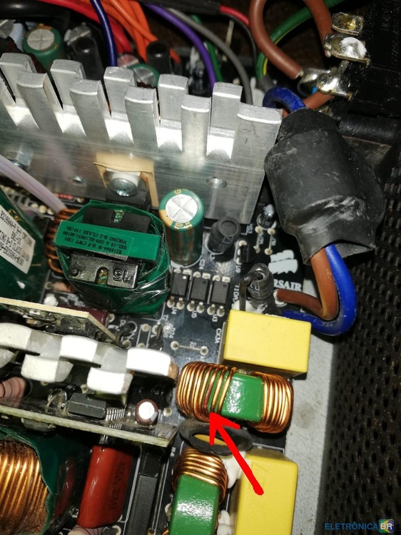

@Hyperlink qual tensão na indicação da seta vermelha? Tem que existir próximo de 15v, mesmo em stand-by.
Conferiu o transistor smd que está ao lado direito da seta, resistores e diodo que o polarizam? O transistor é um pnp.

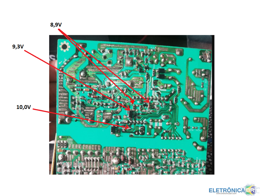

essa tensão onde indica a seta é a mesma que existe no pino 13? se for esta com 9V , antes do curto dava 15V no pino 13. na foto abaixo coloquei as medicoes que fiz nesses componentes de trás. os resistores tudo indica que estão bons, exceto o 4R7 que estava dando 20k e eu susbstitui.

@Hyperlink você está com um consumo de aproximadamente 180mA nessa malha que alimenta o cm6800. Achei um pouco elevada, entretanto você não substituiu os transistores smd danificados.
O interessante e mais confiável é remover da placa os transistores smd suspeitos para verificar integridade com o multimetro. Pois, os outros componentes da placa interferem. Um transistor ruim na polarização do gate do mosfet do pfc coloca todo seu serviço por água abaixo.

então aqueles 10v que tem naquele local onde indiquei era pra chegar os mesmo 10v no diodo ZD4 onde so esta chegando 8,9?
uma coisa que observei, se tem 9v ali entes de chegar na plaquinha do pfc e no pino 13 de alimentaçao do cm6800 eu medi 9v então tudo indica que não danificou a placa do pfc no setor de alimentação dele.
Sabe dizer de onde sai os 15v que era pra alimentar o cm6800?
Os 2 transistores 13NM60N do pfc que eu troquei tem influência nos 15v da alimentação do cm6800?  pode ser que os paralelos que coloquei não estejam funcionando corretamente.
