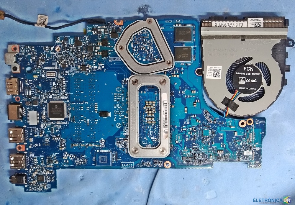

Bom dia parceiros de bancada: estou com esta placa com defeito complexo. Liga sem vídeo: Testes feitos, regravação da BIOS analise de curto nos blocos. Notei que nos blocos bobinas, onde deveriam chegar os 19v com ac plugado, chegam apenas 12,4 seria a tensão equivalente ao charger. Recebo os 19v no charger. Como este circuito de entrada e charge são bem complexos, gostaria da ajuda e analise dos colegas.
Por exemplo; na PL i11, PLG11, PLV11 recebo os 12 v. Tensões ausentes quando a placa liga +VCC_CORE. Tensão +VGA_CORE em torno de 0,8 e 0,9. Desabilitei o vídeo dedicado, para ver se subia. Tenho tensão primária correta, botão de start zerando. Efetuei a desativação de alta nos blocos, mas não normalizou +19VB. Esta tensão acredito que deveria estar presente quando do AC plugado. Por gentileza se tiverem observações ou relato de defeito parecido.

@evandrocarlosv Colega a tensão Vin (19.0 v) deveria estar presente em todas a etapas nos PWM e Mosfet de alta.
No circuito de carga é normal de um lado 19v e no outros sem bateria 2.3 v que somente sobe para tensão de carga depois  que a bateria é reconhecida, etc.
Se tiver passando tensão alta mesmo sem a bateria tem alguma coisa com defeito nesta etapa. Mosfet com fuga ou curto ou PWM danificado. Veja as tensões no conector da bateria, sem bateria conectada, somente a fonte

Voltando nesta placa depois de um tempo. Tive progresso ao encontrar um PD alterado (PDB03), trocando o mesmo, normalizou as tensões de alta, charger etc, a placa tem start mas ainda sem vídeo. Testei todos os BIOS possíveis de se encontrar para esta placa com e sem ME (ME original 11.8.20.3426). Continuo não tendo tensão na +VCC_GT.
A placa start com cooler acelerado a tela apenas da sinal que acende ao apertar start.

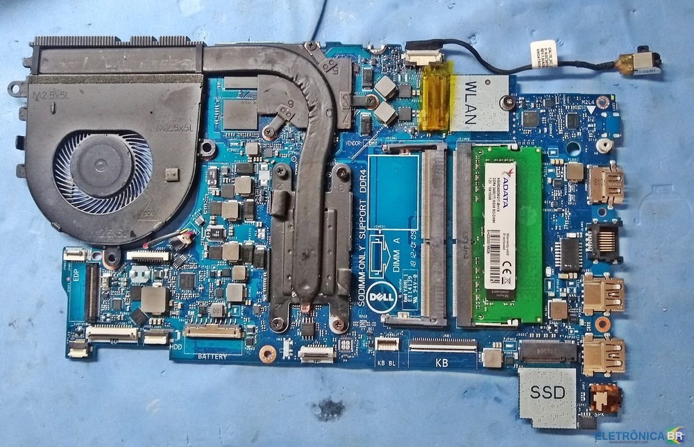

Não meu parceiro, é esta mesmo informada no tópico. Segue fotos para que fique no banco de dados.
OBS atual situação, PDB03 abriu novamente, devo ter algo fechando curto nesta linha.
Achei algumas versões de BIOS mas com ME diferente.
 - ME original 11.8.20.3426
- ME que encontrei: 11.8.70.3626
Testei ambos arquivos com e sem limpeza de ME.
Na placa podem notar que desativei o vídeo dedicado, para testar apenas com Intel. Vídeo dedicado também tem um fet em curto, fet duplo difícil de encontrar o original.
