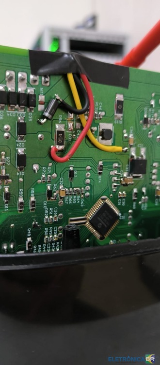

Não sei se resolveu o problema, mas estou com um nobreak deste mesmo modelo com o mesmo defeito... ou seja, esse regulador de 13 volts está em curto.
Fiz o teste, desligando ele do circuito e inserindo a fonte de bancada. O nobreak funcionou parcialmente.  Fiz uma adaptação com um 7812 e um diodo 4007 e o nobreak funcionou normal, mas como disse o Zazulak lá em cima, esquenta bastante e será necessário um cooler para resfriar.

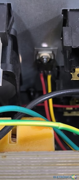

Realizei a manutenção no nobreak da empresa e segui as dicas aqui do forum, e funcionou perfeitamente.
Fixei o 7812 na parte metalica do nobreak, e ficou com uma boa dissipação.
Obrigado a todos pelas dicas.
