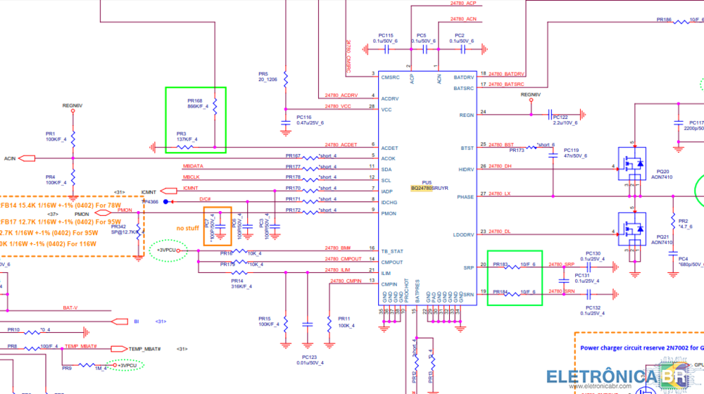

boa noite , estou com esse notebook que nao liga nem apresenta curto, analisando as tensoes no chaeger BQ 24780p nao encontrei a tensao de ACok , porem tem a tensao ACDET e REGN. Alguem pode mim ajudar por favor

A primeira análise seria encontrar as tensões VLO no PWM.
 Consegue encontrar o PWM primário de 3 e 5V?
Claro, antes verifique se chega os 19v no VIN dele.
 Afira os pins REGN 3, REG 5, ou VLO que é a mesma coisa, caso não tenha o problema é ele. Tens que achar os 3 e 5v de baixa independente da máquina gerar os 3 e 5v ALWs que são os de potência e que saem para as bobinas.
Verifique se não tem curto nas bobinas de 3 e 5 ALWs

Não tem curto nessas bobinas  . Consigo encontrar sim vou analisar essas tensões
Em 18/01/2022 às 19:17, Gilson Macedo disse:
@Claudio santos Sem ACOK nada vai acontecer nessa placa. Sugiro aprofundar-se na análise, e se tiver um  esquema compatível nos apresente.
Justamente eu queria partir desse ponto. Já substitui o pwm 24780p porém o acok ainda não apareceu. E esquema pra esse modelo é raridade ou ainda não existe
Em 23/01/2022 às 11:34, wondertecnologia disse:
pra vc acabar com a sua dúvida, injeta 2v na pl de 5v e na de 3v e verifique se o pch aquece, se aquecer, ele já era, se ele não aquecer, mais apresentar uma corrente acima de 0,25a veja placa wifi.
Fiz essas medições e consumo ficou 0.05
@Claudio santos qual é o integrado que gera as tensões de 3 e 5V? Algumas placas da Samsung só apresenta as tensões de 3 e 5v nas bobinas depois do power. A tensão que geralmente fica presente no botão power, IO e BIOS é a tensão de vreg3. Não tenho certeza nesse caso, nessa placa. Mas veja qual é esse integrado e suas tensões e post. Analise pode ser desse ponto para traz caso tenha algo de errado nesse circuito de 3 e 5v.
14 minutos atrás, LEONTEC disse:
vc tem razão leontec, esse pwm é um tps51225  com tensão de 3 e 5v  suspendida

@Claudio santos passe as tensões dos pinos do tps. Com essas imagens você pode passar as tensões dos pinos do tps e do charge. Pinos 5 e 24 charge? Tem 19v presente no pino VIN do tps?
Bom dia , desculpa a demora pra responder é que estou sem esse 1225b . Vou comprar  ele porque está aquecendo pouco
