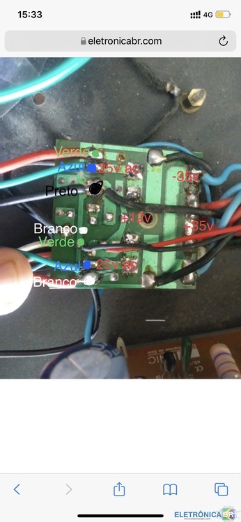

Amplificador-UNIC ZX300-como ligar os fios do trafo pra retificação??
34 minutos atrás, Betinhodaeletronica disse:
esses fios vermelhos da placa retificadora ele são azuis saindo do trafo,a emenda tá com a cor vermelha mas ele é azul
As cores a que eu me referi no post #14 são as cores dos fios que saem do trafo novo. Se eles forem emendados com fios de outras cores, para fazer a ligação que indiquei na placa retificadora você deve se guiar pelas cores dos fios do trafo.
  • Autor
@zazulak pode aparecer prs me ajudar descacar esse abacaxi,mudei o trafo toroidal do meu ampli e as ligacoes dos fios que fiz n deu certo,e to meio perdido com as ligacoes que me mandaram fazer
1 hora atrás, Betinhodaeletronica disse:
@JoeRobok,fiquei numa baita duvida,a ligaçao que vc me disse ficou bem diferente do que o @ohm disse..
Como assim diferentes ?
A única diferença é na posição dos fios brancos e verdes, mas eletricamente ambas são iguais. Além disso o importante para a alimentação das placas amplificadoras é a ligação dos fios azuis e do preto do trafo, e nesse caso, tanto a ligação que eu propus como a do @ohm são iguais.
  • Autor
1 hora atrás, ohm disse:
@Betinhodaeletronica
Desculpa, realmente errei as cores.
Segue o correto:
Entendi muito bem amigo,valeu aí,só mais uma dúvida…esse traço verde que eu fiz na palavra branco foi pq tive uma dúvida…é pra colocar o fio branco e tirar o preto ou soldar os dois juntos???
São três fios na mesma trilha. Um branco, um preto e um verde.
