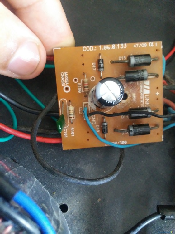

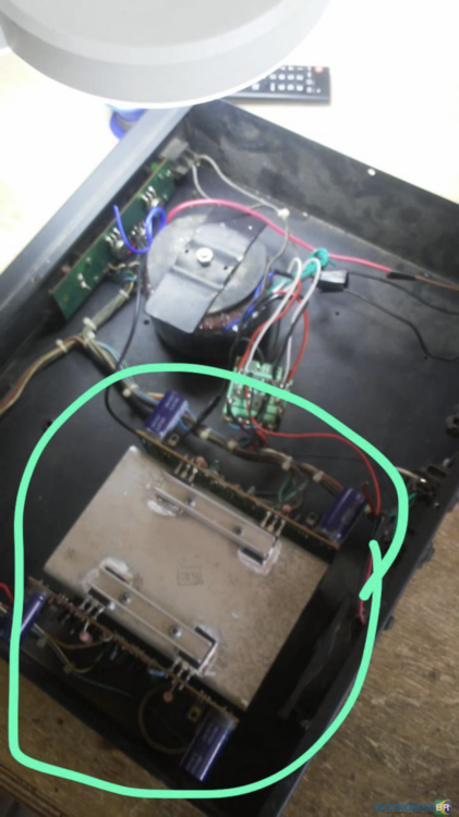

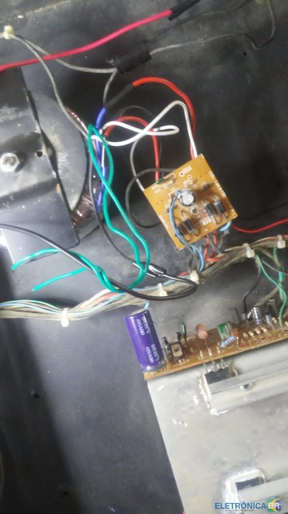

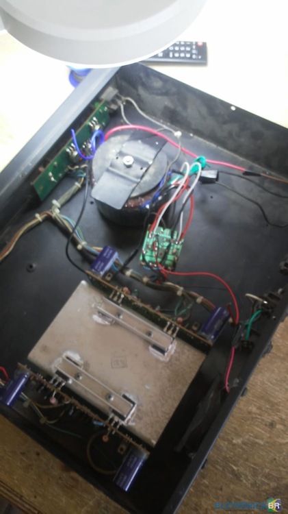

O trafo do amplificador zx300 da unic,deu problema,aí eu coloquei outro trafo toroidal,porém no placa retificadora do amplificador chega +25v e +25v,porém n tá chegando tensão nas placas da saída,ou seja no +b e -b da plaquinhas pra alimentar ela…..me ajudem a fazer as ligações necessárias?n tenho familiaridade com amplificadores,é preciso deixar ele funcionando pois é do meu uso…acredito que só falta fazer as ligações necessárias,ele queimou os 4 transistores de saída,mas já coloquei novos…

N tá saindo tensão lá dos diodos da ponte pra essas plaquinhas de saída….lembrando que os transistor de saída que tava ruim eu troquei….troquei todos os 4,dois em cada placa….

@Betinhodaeletronica suas fotos ficaram muito ruim, desfocadas. O ideal é fotos de boa resolução e sem tremidos.

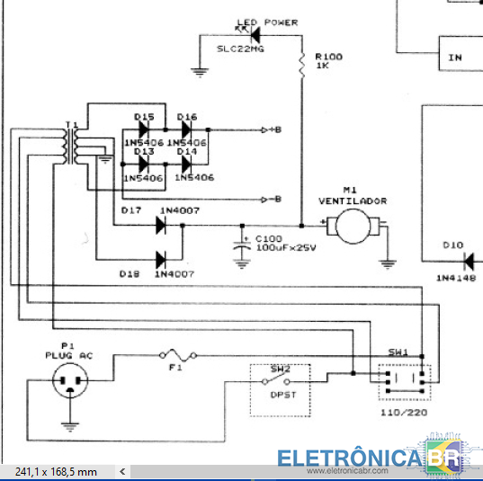

Normalmente amplificadores de classe ab possuíam duas fontes simétrica distintas. Fonte alta que alimenta diretamente os transistores de saída, vao nos capacitores maiores e diodos retificadores maiores. O valor da tensão dessa fonte depende da potência do amplificar e impedância de trabalho.
A segunda fonte  alimenta os drive, normalmente + e - 15v. Ela pode ser consegues por um enrolamento próprio do transformado ou extraída da fonte alta. Tem que analisar direitinho como é o seu. Só achei o esquema da zx600.

Veja também se não há outros componentes danificados nas placas amplificadoras (diodos, transístores, resistores alterados), aliás sugiro alimentar uma placa amplificadora de cada vez para saber se o problema está em uma ou nas duas placas.
O transformador que foi usado para substituição é novo ou usado?

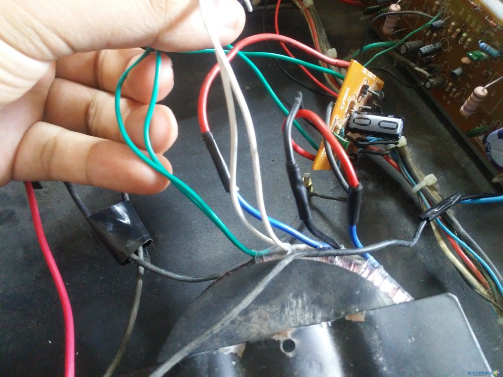

@JoeRob eu quis dizer que tenho +25v +25v na entrada da placa retificadora medindo em corrente alternada,essa tensão vem dos fio que vem do trafo pra placa retificadora….porém eu n tenho tensão da fonte de +b e -b nas placas amplificadoras….o antigo trafo entrou em curto e queimou os 4 transistor tip3055,e carbonizou resistores nas duas placas….troquei os 4 transistor,troquei os resistores e n achei nada mais ruim nas placas amplificadora…os diodos da plaquinha retificadora estão normais

O transformado original tem o center tap no secundário. Ou seja, são três fios pra consegui a fonte simétrica.
Center tape vai no gnd e cada uma das extremidades na entrada ac da ponte retificadora.

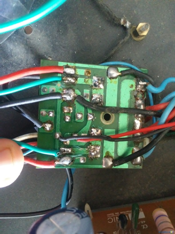

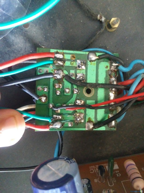

@ohm aí está a placa retificadora,pode fazer o desenho de como seria a ligação?indicando as cores,usando como referência a foto que te mandei das informações do meu trafo toroidal???
  • Autor

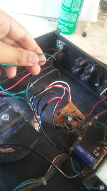

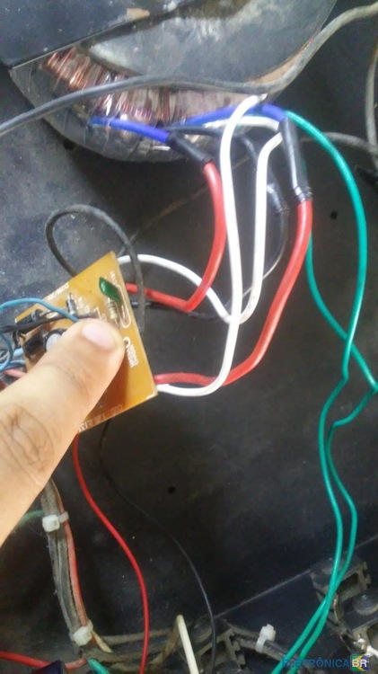

@Betinhodaeletronica quando eu liguei da forma que está nessa foto,ele n tava ligando nem girando o coller…aí eu coloquei os vermelhos nas extremidades e os brancos que são os 12v(que são azuis da forma original,eu emendei fio vermelho no azul original dele)aí girou o coller e ligou normal,porém n tem som,a fonte simétrica n armou,n tem tensao +b e -b nas placas amplificadoras

@ohm aqui está as informações que estão no meu novo trafo toroidal….tem dois fios azuis,um preto,dois brancos, o dois verdes…

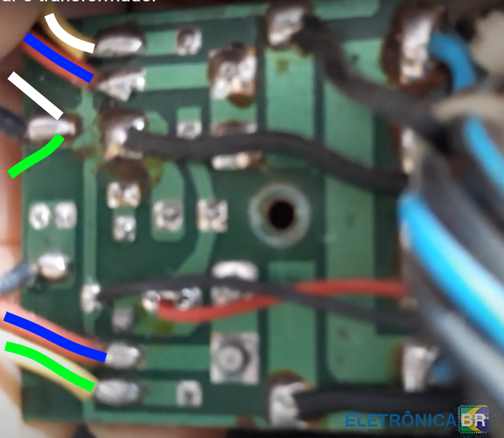

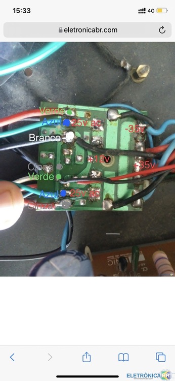

Com essa informação ficou mais fácil. Os fios azuis devem ser ligados onde estão os fios vermelhos na placa retificadora e o fio preto no lugar onde está o fio preto original.
Dessolde um dos fios brancos da placa retificadora, emende esse fio que você dessoldou com um dos fios verdes e solde ambos no local onde está o fio preto original. O outro fio verde solde no local de onde foi retirado o fio branco. Eu sei que a explicação parece complicada, mas a imagem abaixo deve ajudar. As cores que estão marcadas são as dos fios do trafo novo.
Ligue o equipamento e veja se  as tensões +b e -b vão estar corretas. Se não estiverem, desligue as placas amplificadoras e meça com elas desligadas.

@ohm com essa informaçao e usando o esquema do zx200,vc me manda o desenho de como vai ser a ligaçao dos fios na placa retificadora??

@ohm nosso amigo @JoeRob chegou a essa conclusão com as informaçoes do meu trafo usando o esquema do zx200 que bate certinho com o zx300
