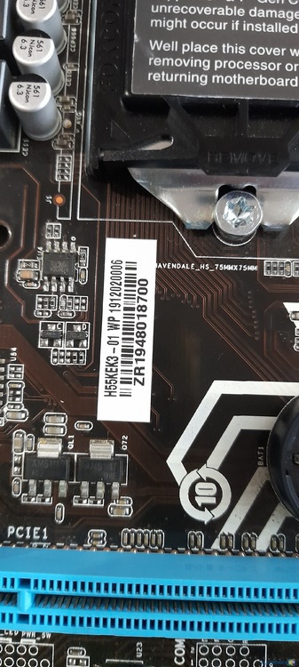

Olá,
    Peguei uma placa mãe WorldPC / H55KEK3-01 tem 2 slot para memoria ram ddr3 mais so reconhece 1 memoria de cada vez, testei elas individuais, para ver se era um dos slots que não estava funciono mais de forma individual funciona, se colocar os dois pentes de memoria ele so ler um, ja
-Resetei a bios padrão de fabrica
-Troquei a memoria coloquei 2x2GB e fica so 2GB
so não conseguir encontrar o arquivo da bios para atualizar ou reinstalar.
BIOS ATUAL
AMIBIOS
Versão: 08.00.15
Build Date: 01/07/20
Editado: por Tec info info

Boa tarde estou com uma placa dessa com o mesmo problema relacionado as memorias, mas no meu caso ele está intermitente pois as vezes funciona com as duas, mas no meu caso eu acho que é a Bios, ainda não regravei comprei o gravador e estou esperando chegar, vc poderia por gentileza disponibilizar este arquivo da H55KEKE-01?
amigo, se ela é 1156, memoria nela somente com chips em ambos os lados, se estiver usando pente de memoria 4g que há chip somente de um lado não vai rolar. isso é uma questão da primeira geração do 1156, faça o teste com em pente duplo chip depois comente
