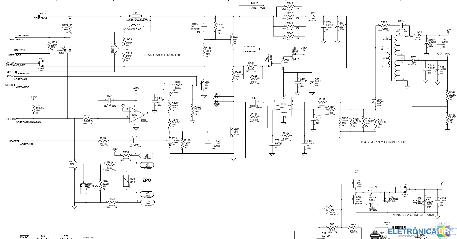

Olá a todos da Comunidade, estou com um problema no Nobreak de 3KVA da APC, ele primeiro começou a piscar todas as luzes da frente, agora somente funciona a bateria. Alguém já teve esse problema e poderia compartilhar a solução comigo? o Esquema ajudaria. vi uns outros, mas como não era do meu fiquei sem saber do que desconfiar.
obrigado antecipadamente a quem puder ajudar ou compartilhar o esquematico.

Tenho tensão no C50 de 12V indicando o funcionamento do transformador de rede. porém a tensão +12V e -9V estão zeradas.
A tensão de 12V acima, não sei onde ela é criada. Pode me passar a parte do desenho onde a fonte de 12V aparece?

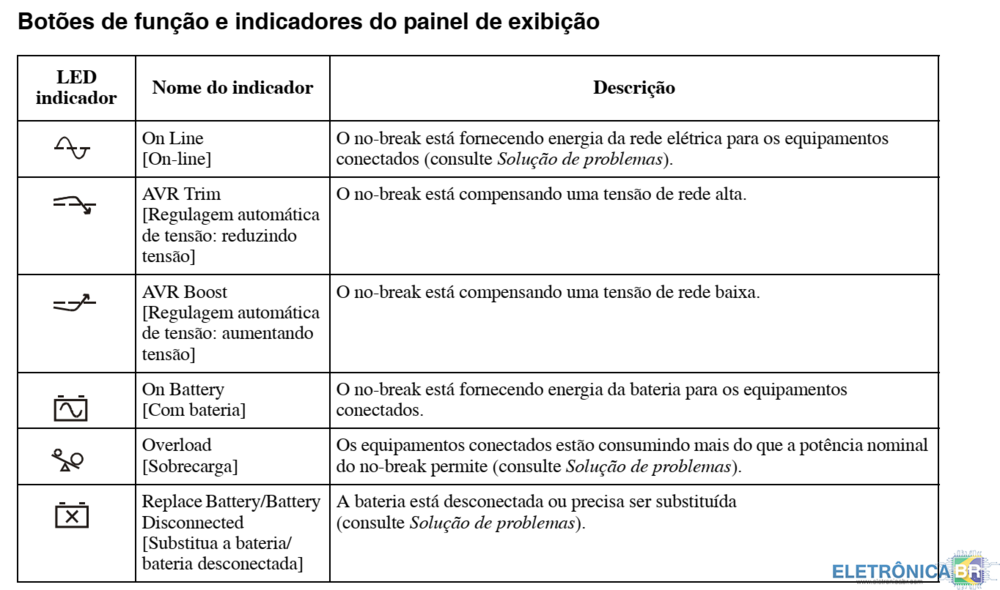

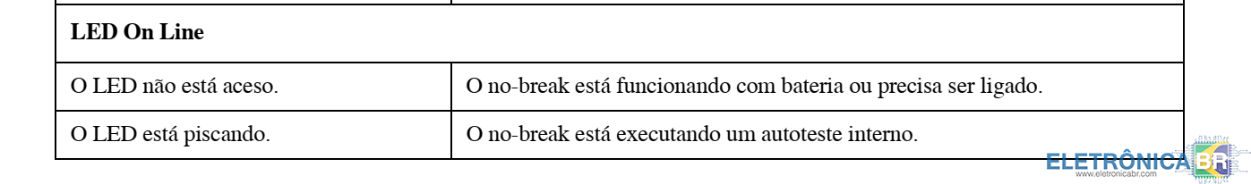

O video é para quando se coloca bateria nova.
O led amarelo  (on line) indica que é a rede que esta alimentando a carga , ele pisca durante o auto teste, se voce desconectou as baterias e ele ficou ligado é porque esta em rede.
Com ele conectado a rede veja se o carregador esta ativado ( a tensão da bateria sobe)

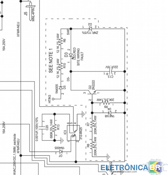

Verifique o circuito sensor de rede

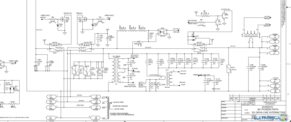

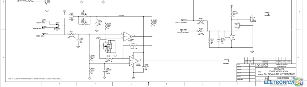

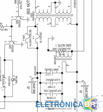

@joao lima RV Você poderia me passar as partes do esquema que possui os reles? os reles de rede estão funcionando, queria entender a função dos outros.
no começo ele reconhece a rede e está funcionando pela rede e com a bateria conectada.
eu desligo e quando volto a religar ele não reconhece a rede mais.
despois eu o desligo, e desligo a bateria, quando volto a ligar ele liga somente pela rede, mas desliga sozinho depois de uns instantes.
queria ver se os reles poderiam ter alguma relação com isso. se tiver mais alguma dica, pode me passar que testo aqui.

image.thumb.png.83ffd5f2b7b7f5d3098426149be80e01.png@joao lima RV Percebi um comportamento aqui:
Só tenho a fonte de 24V se ligo a bateria. Ao ligá-la, a fonte de 24V sobe e os reles de entrada são ligados. Isso feito, posso desligar a bateria que o nobreak continua com as ventoinhas ligadas e a tensão de 24V continua lá. Nesse momento, se eu dou um comando de ligar ele liga pela rede. se reconecto a bateria, ele perde o online da rede e muda para bateria.

Como estava com a placa na mão, aproveitei e troquei os reles de trim e boost pelos dois reles de entrada de energia. RLY 1 e 2, pelos 3 e 4, mas acredito que o problema era só devido aos capacitores mesmo.

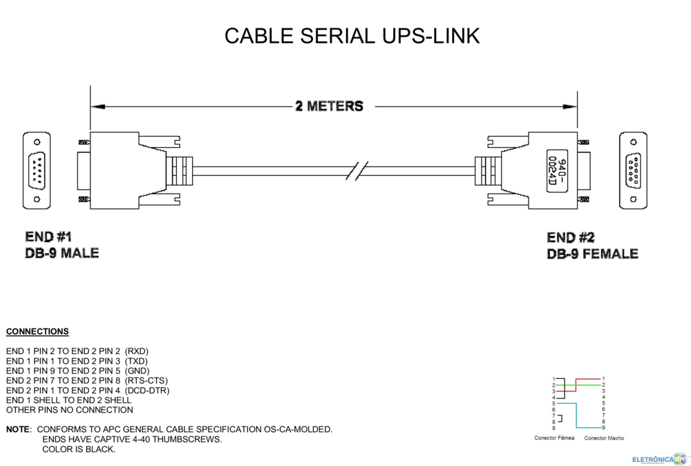

Montei o cabo e instalei o APCFIX que vc me apresentou acima, e ao entrar online com o nobreak vi as seguintes telas:
na segunda tela ele indica falha no carregador da bateria.

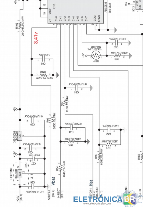

O sistema de carregamento da bateria é complexo , no post 20 tem uma figura com a tensão de referencia da bateria.
Pelas telas do pcfix as baterias estão carregadas , qual a tensão nelas ?
O principio de funcionamento deste tipo de carregador esta descrito em :
Carregador de bateria usando os fets do inversor

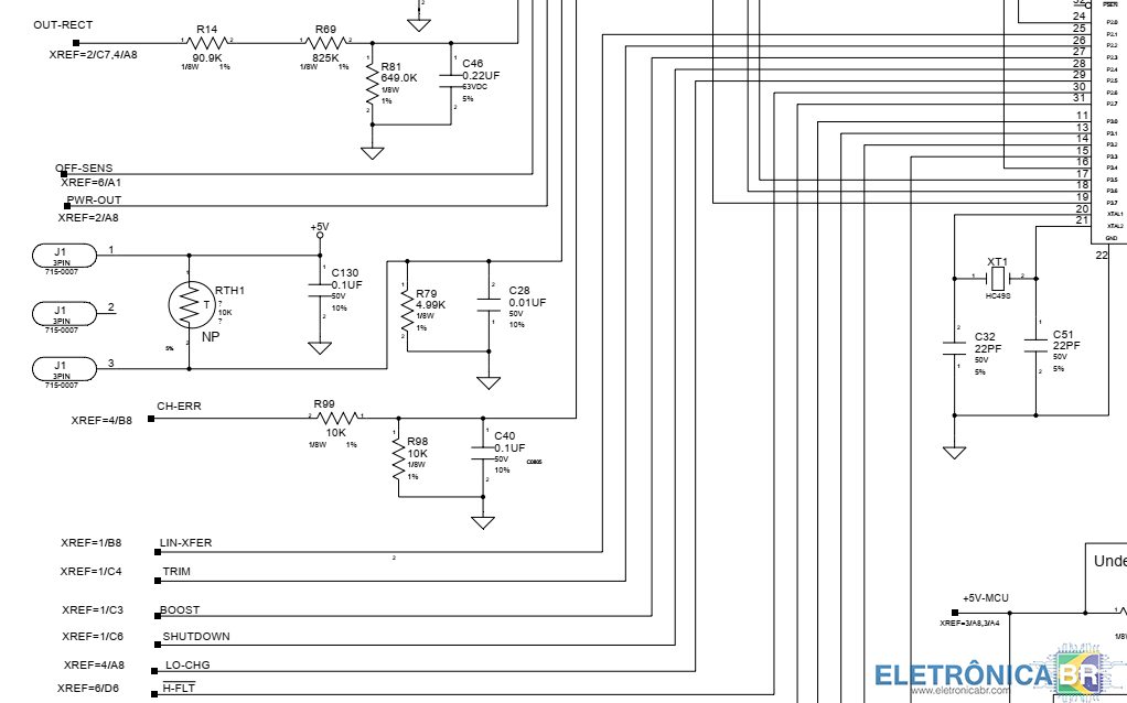

@joao lima RV O problema de reconhecer a rede voltou. percebi pelo apcfix que a tensão lida na entrada está em 150V e não proximo de 127V como deveria, voce pode me passar as partes do desenho do conversor anlogico digital que le essa tensão para analisar o circuito do caminho. Algo no caminho ou no conversor não está bem.
