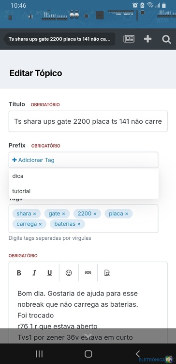

Bom dia Priscila. Estou tentando mudar o prefixo conforme orientou...mas só me da duas opções como mostrado.  Ja tentei ver nos tutoriais de ajuda mas não estou conseguindo mudar o prefixoScreenshot_20250704-104629_Chrome.thumb.jpg.a8017a5d01fe0df91515c8b8c7af0cba.jpg

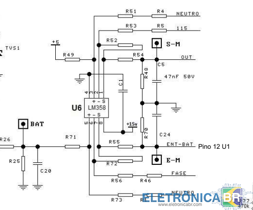

Bom dia João Lima. Ainda não consegui resolver esse nobreak.
Troquei z1 por zener 15v e troquei u6 lm358
As tensões no u6 com relação ao gnd
Pinos 1 2 3 5 6 7 com 5v
Pino 4 0v
Pino 8 15.9 v
No esquema marca a tensão de 12v em cima do z1...tenho 15v é assim mesmo ?
No carregamento pelos fets do inversor como mencionou...tenho de ter pulsos chaveando os fets?
Nos braços do inversor fios amarelo e azul tenho 5.7 vdc
Agradeço
Editado: por Mondtec
Houve uma alteração no projeto e Z1 é de 15v, creio que seja pela tensão nos gates, a tensão de 12v do esquema é 15v.
Para carregar as bateris tem que haver pulsos nos gates do fet que os supridores vão para o terra.

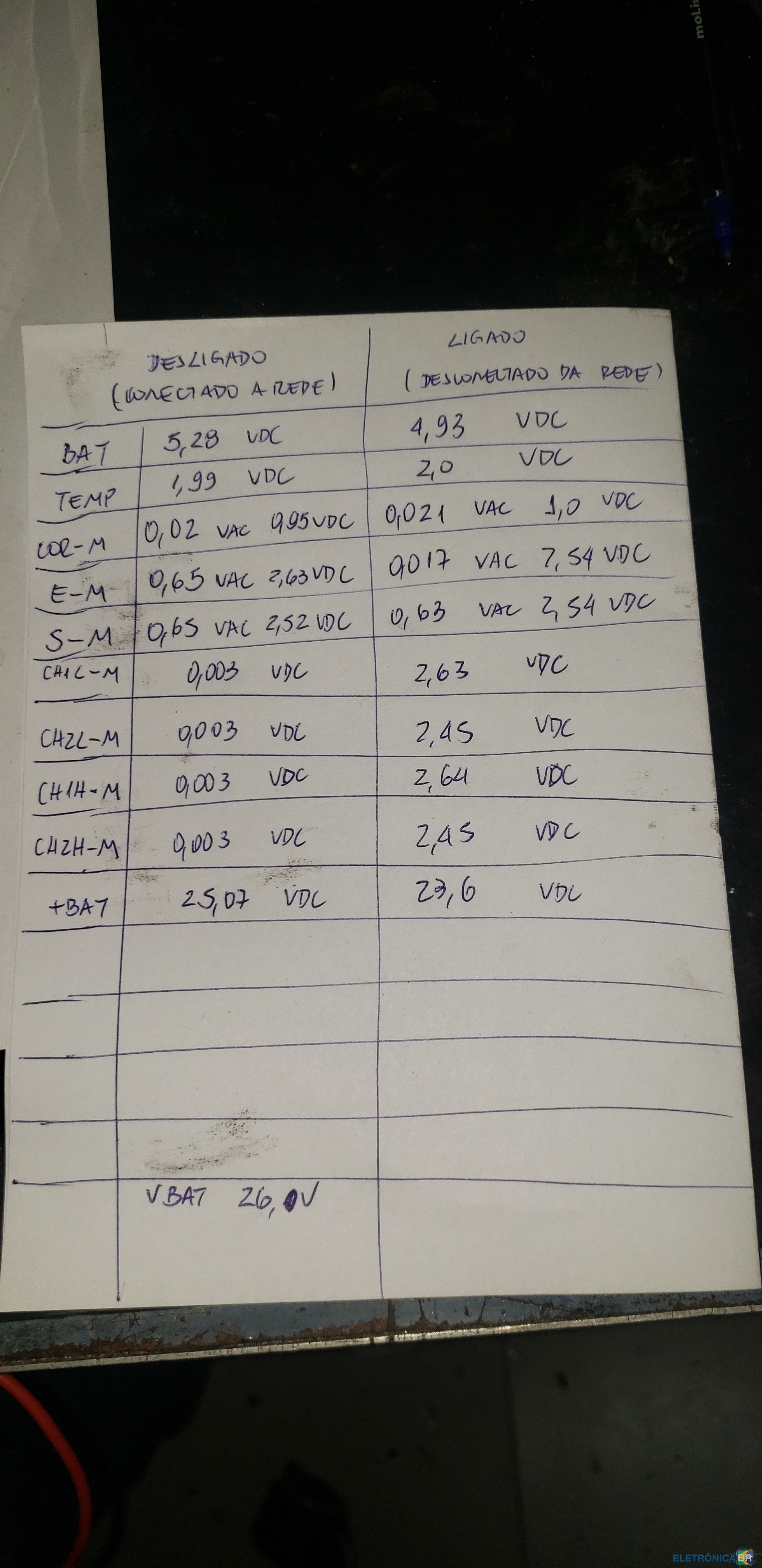

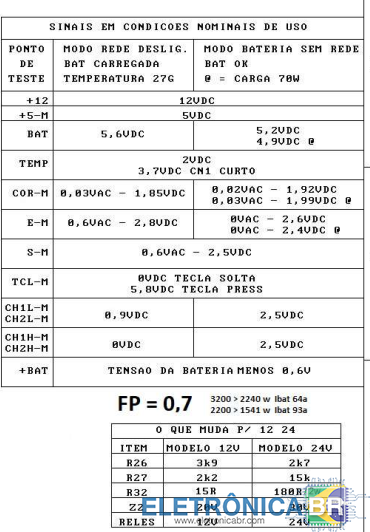

Postado (editado)
Essas foram as medições nos pontos de teste.  Cor-m me parece a mais alterada. Troquei os dois lm358. O ci u8 tl431 só achei tensao 0.7v no pino 1...é assim mesmo. Alguma dica ?
