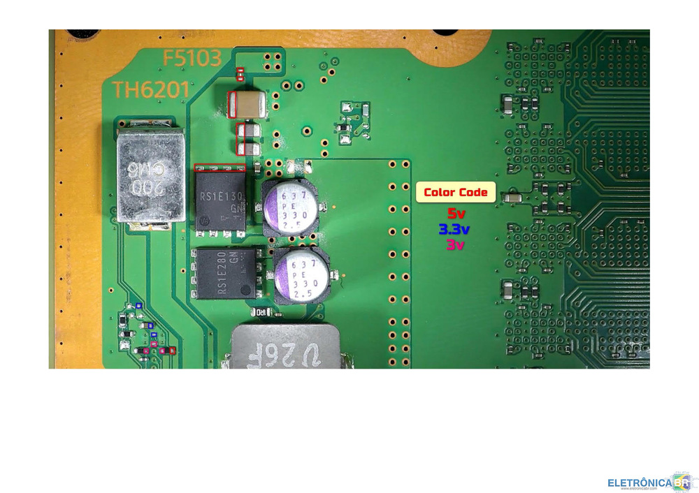

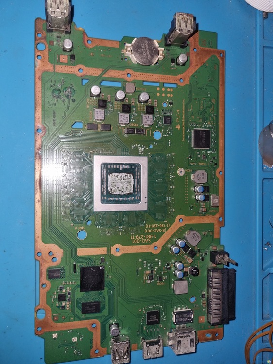

Olá caros amigos.

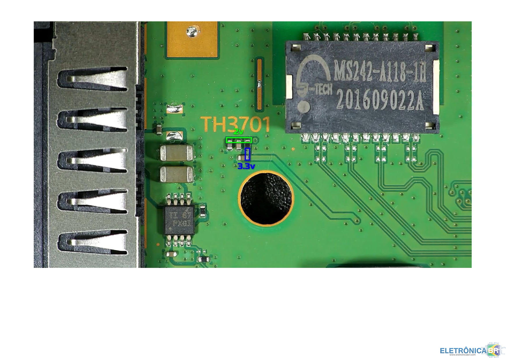

Estou com esse ps4 slim placa sad-001, o aparelho liga e desliga rapidamente. Verificando os setores da placa, encontrei um setor específico com comportamento estranho, parece ser um conversor DC DC com mosfets de alta e baixa. O comportamento estranho é que esses capacitores cerâmicos ao lado dos mosfets estão apresentando resistência muito baixa dos dois lados (000.7ohms), porém nos dois lados da bobina de saída tenho 380ohms. Como não tenho esquema dessa placa e também não tenho muita experiência com vídeo games, não sei oque esse circuito está alimentando, sei que abaixo dele há um igual que alimenta algum setor do chip principal, mas este não apresenta resistência tão baixa (28ohms na bobina de saída).
Alguém poderia me ajudar a identificar se essa resistência nesses capacitores está normal?
Ou se for possível me fornecer um mapa de tensões para verificar quais estão ausentes, agradeço desde já!!
(Os capacitores estão circulados de azul)
Editado: por Jadiel Lucas
Resolvido

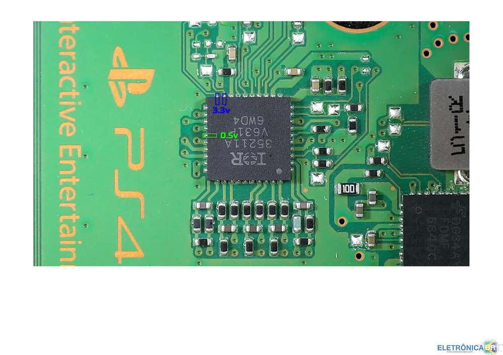

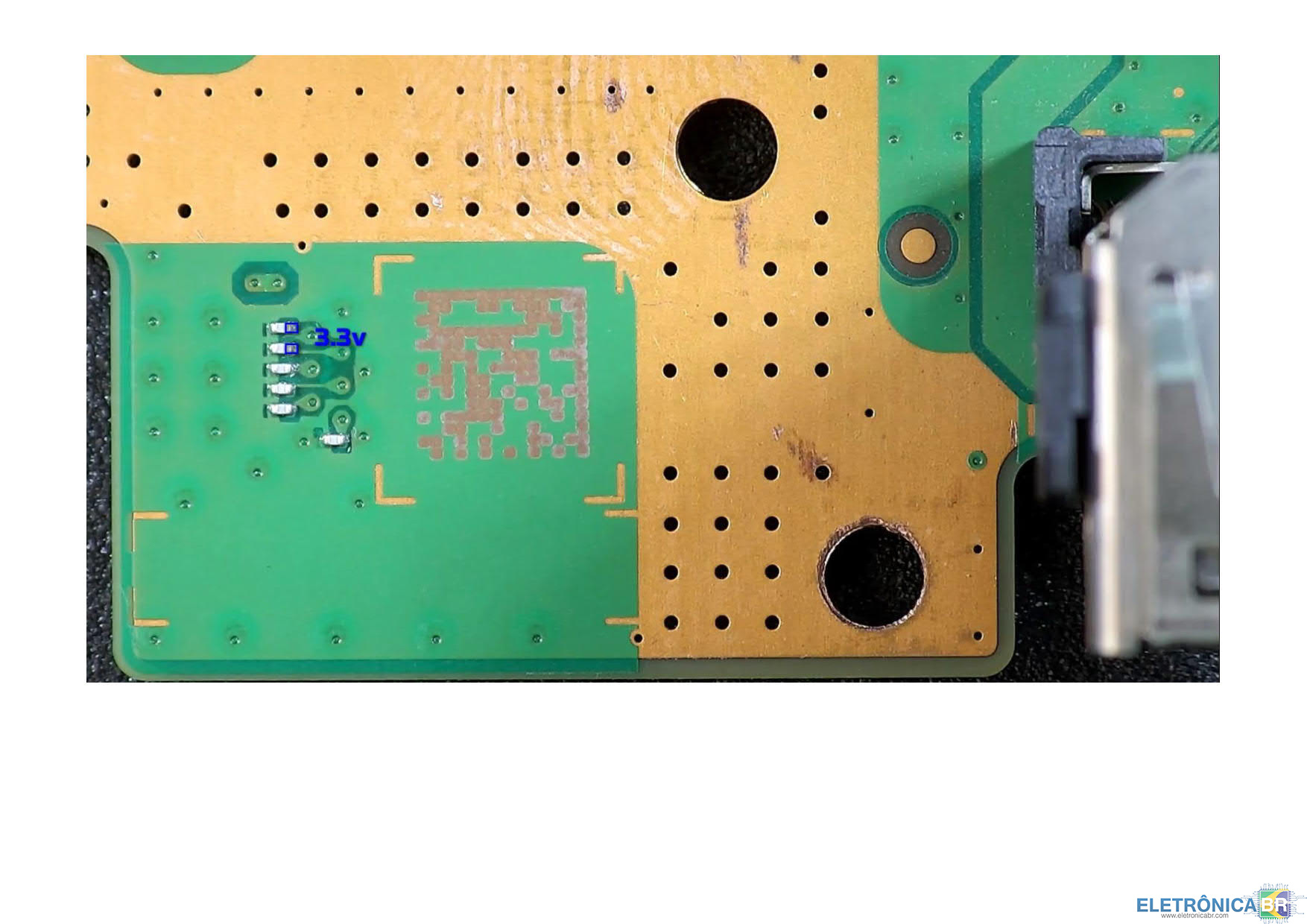

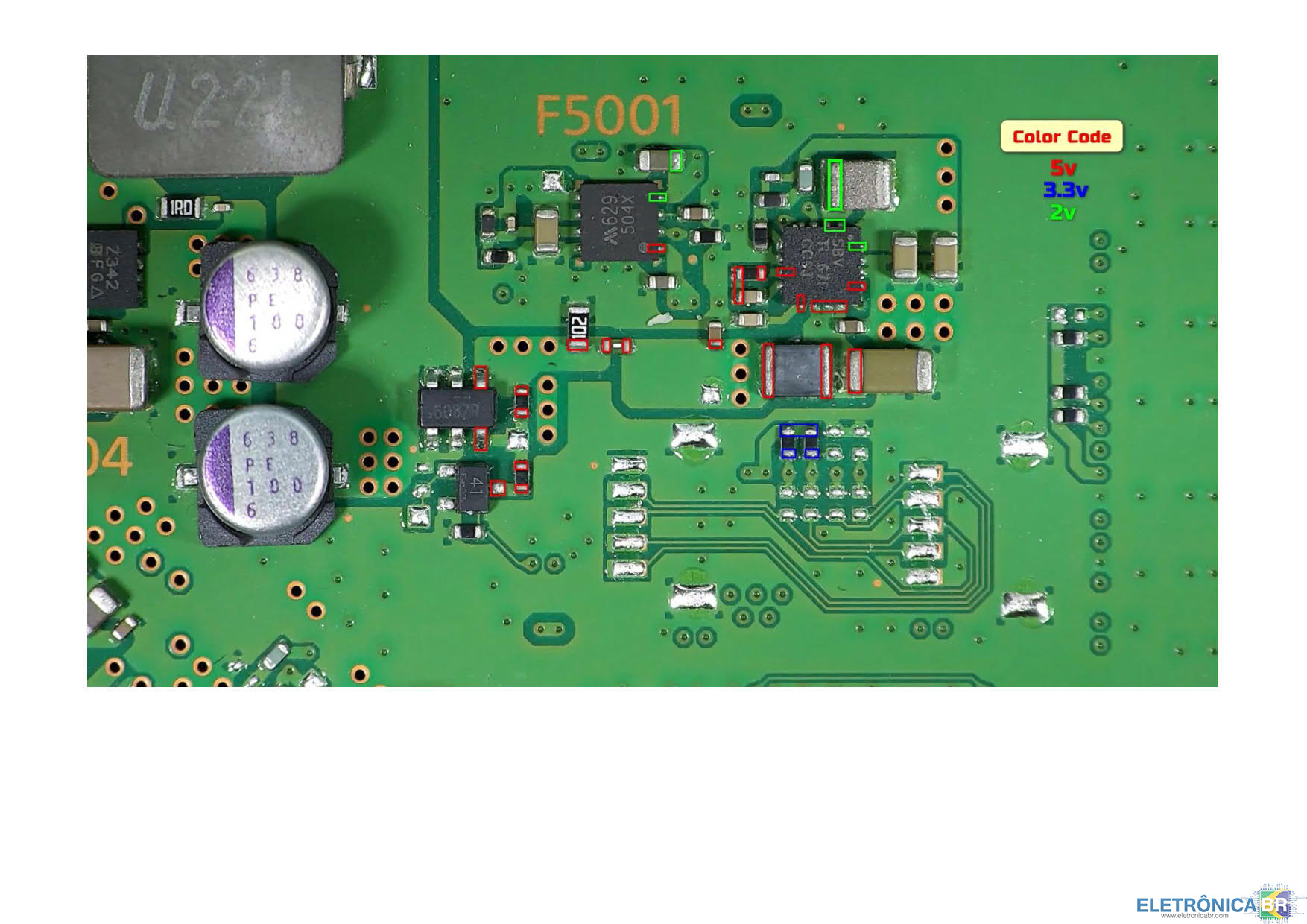

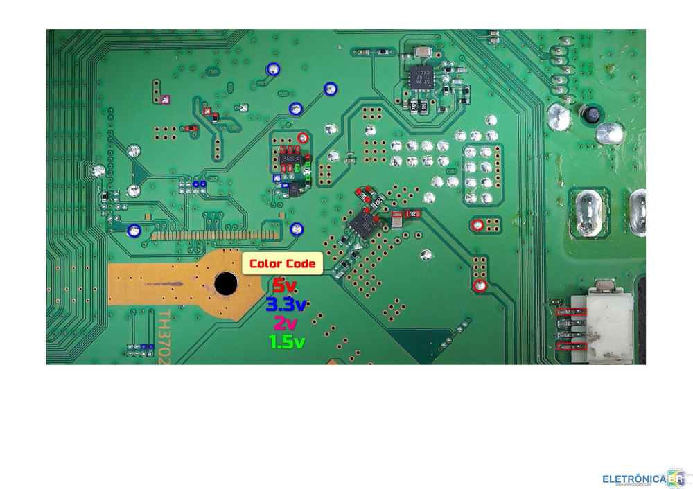

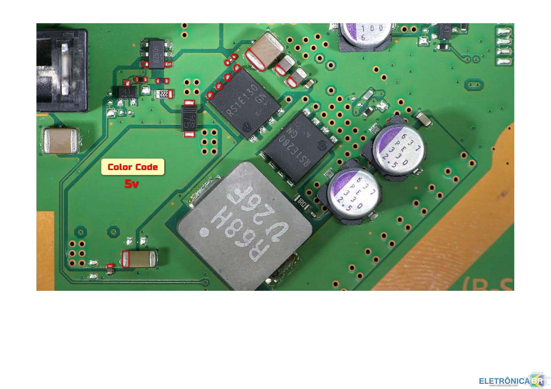

Postado (editado)

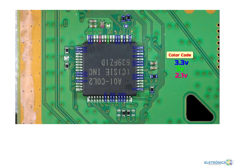

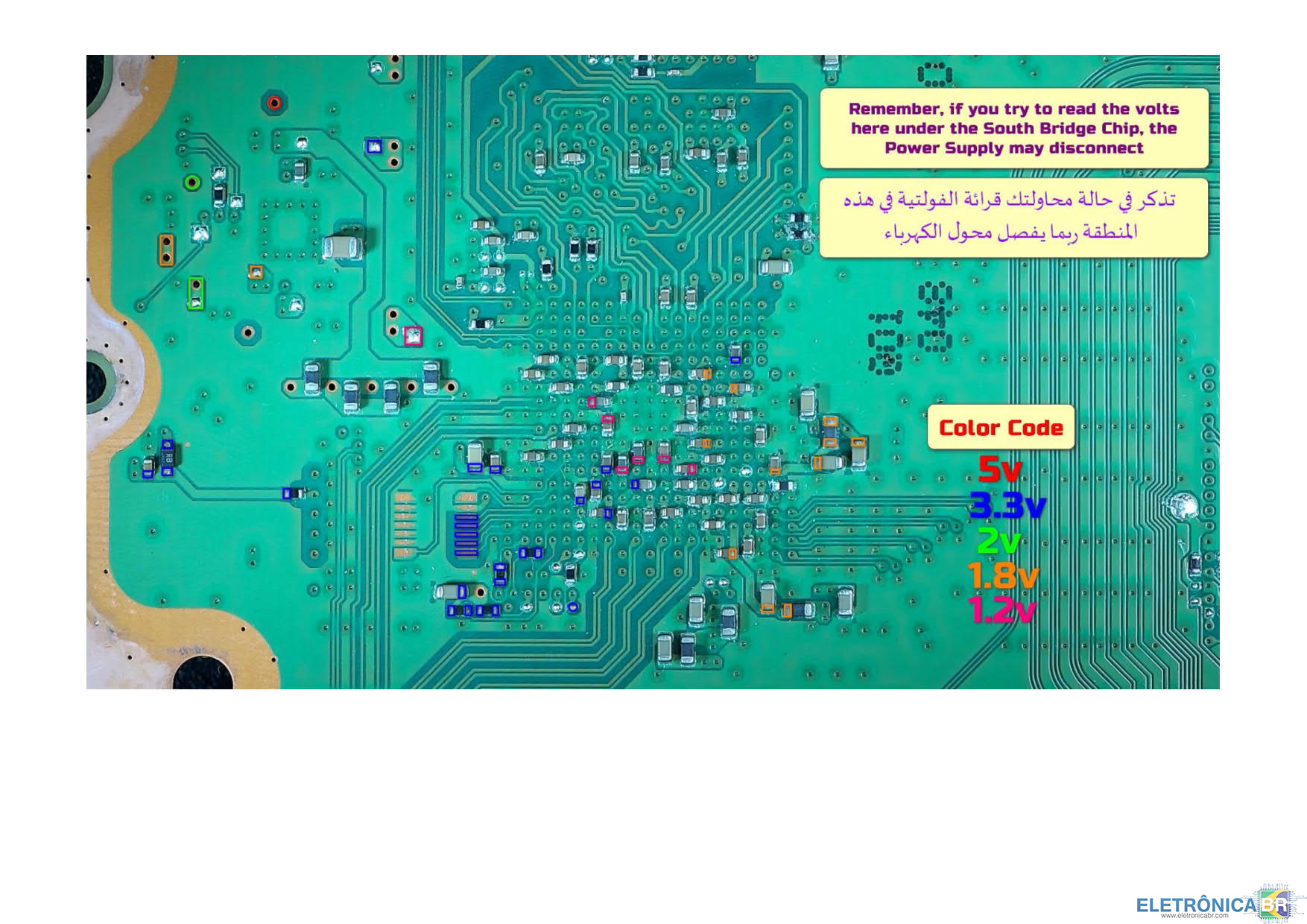

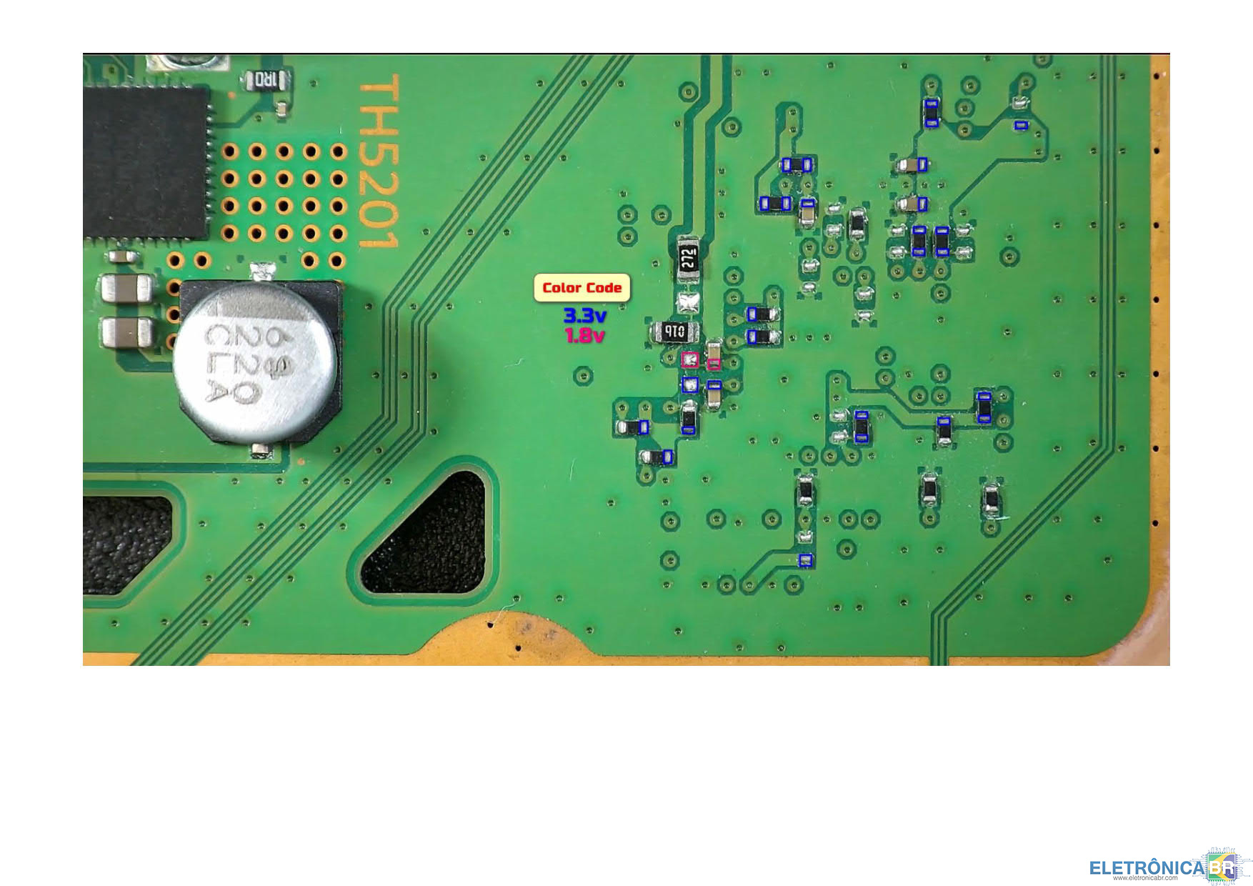

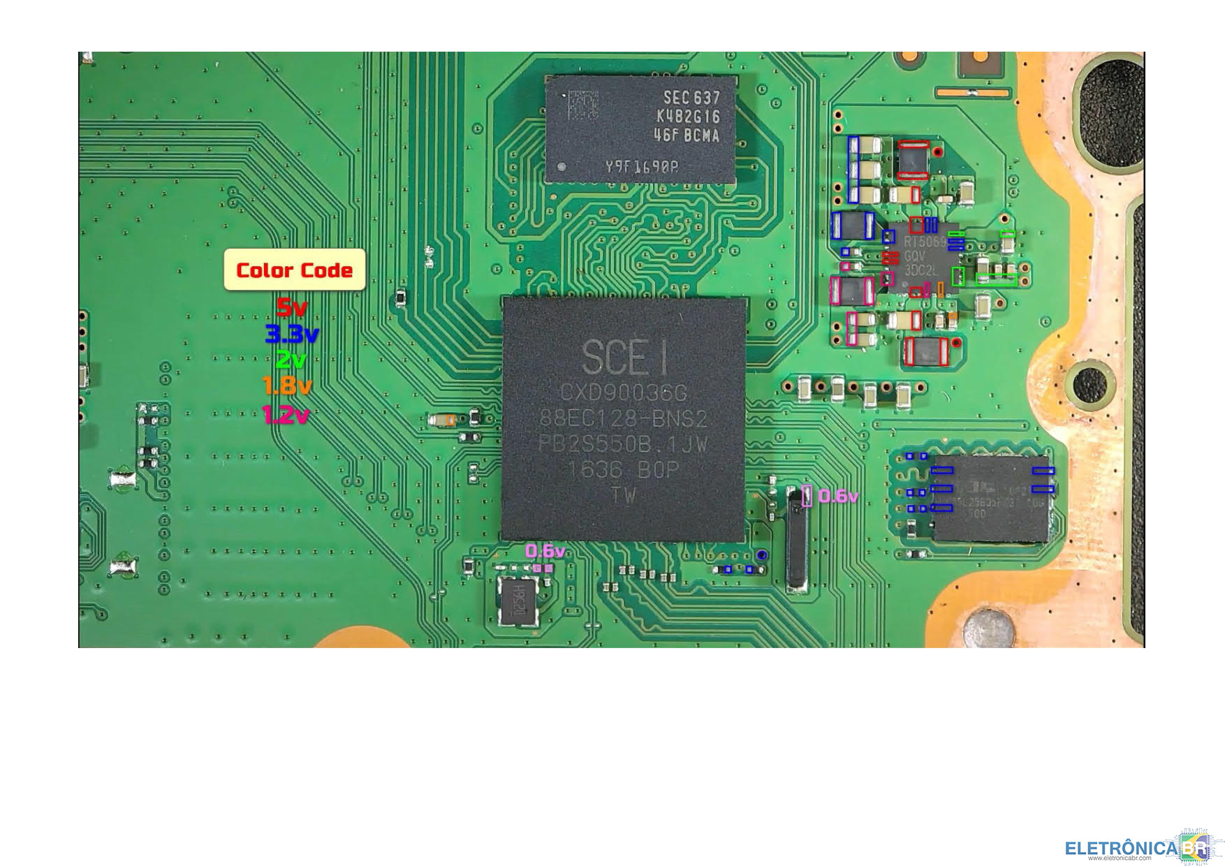

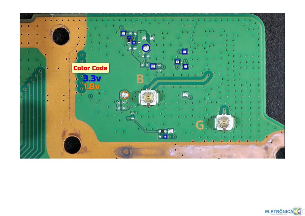

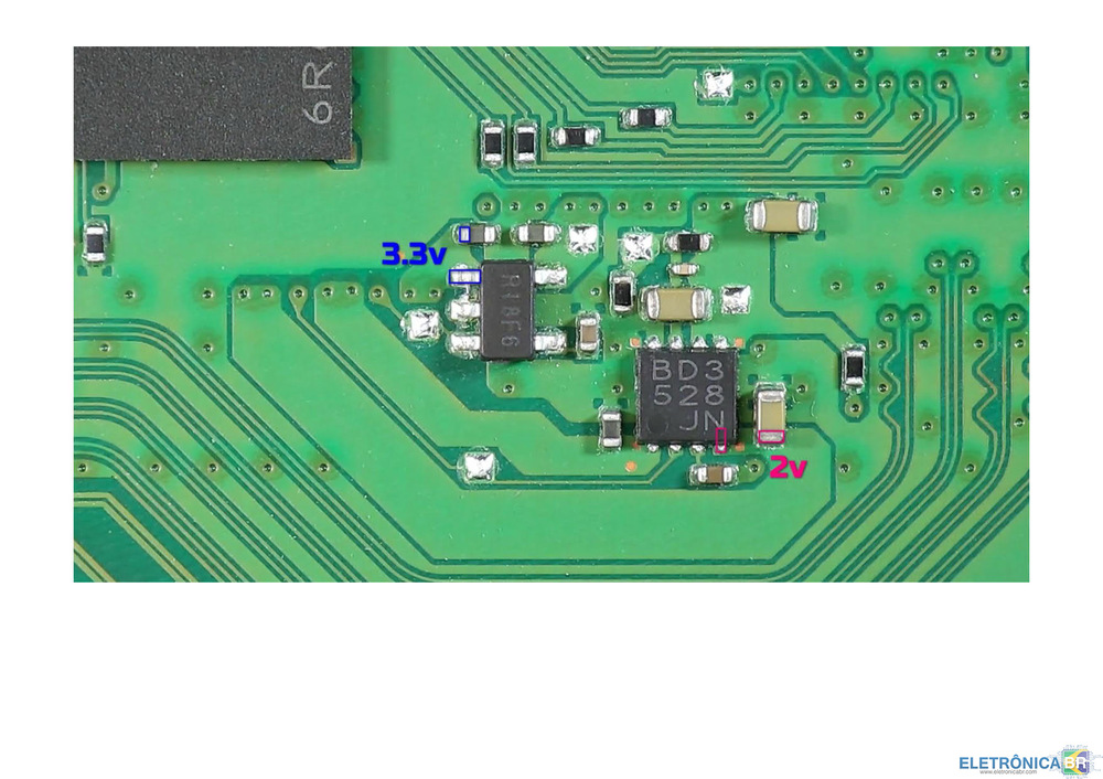

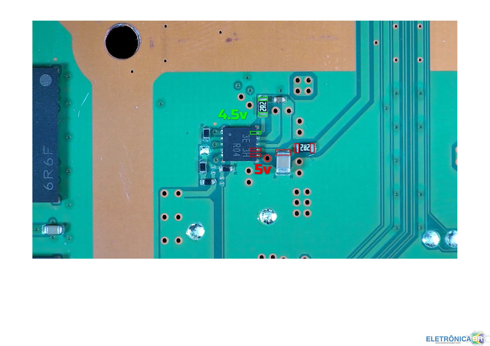

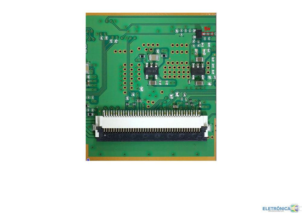

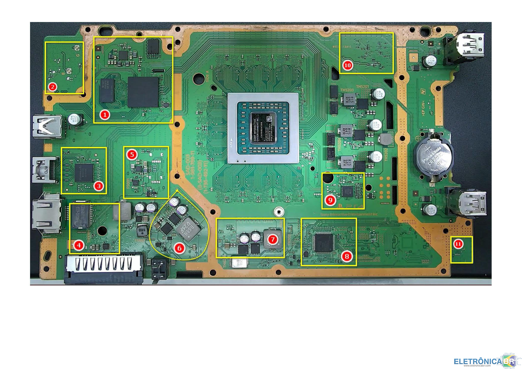

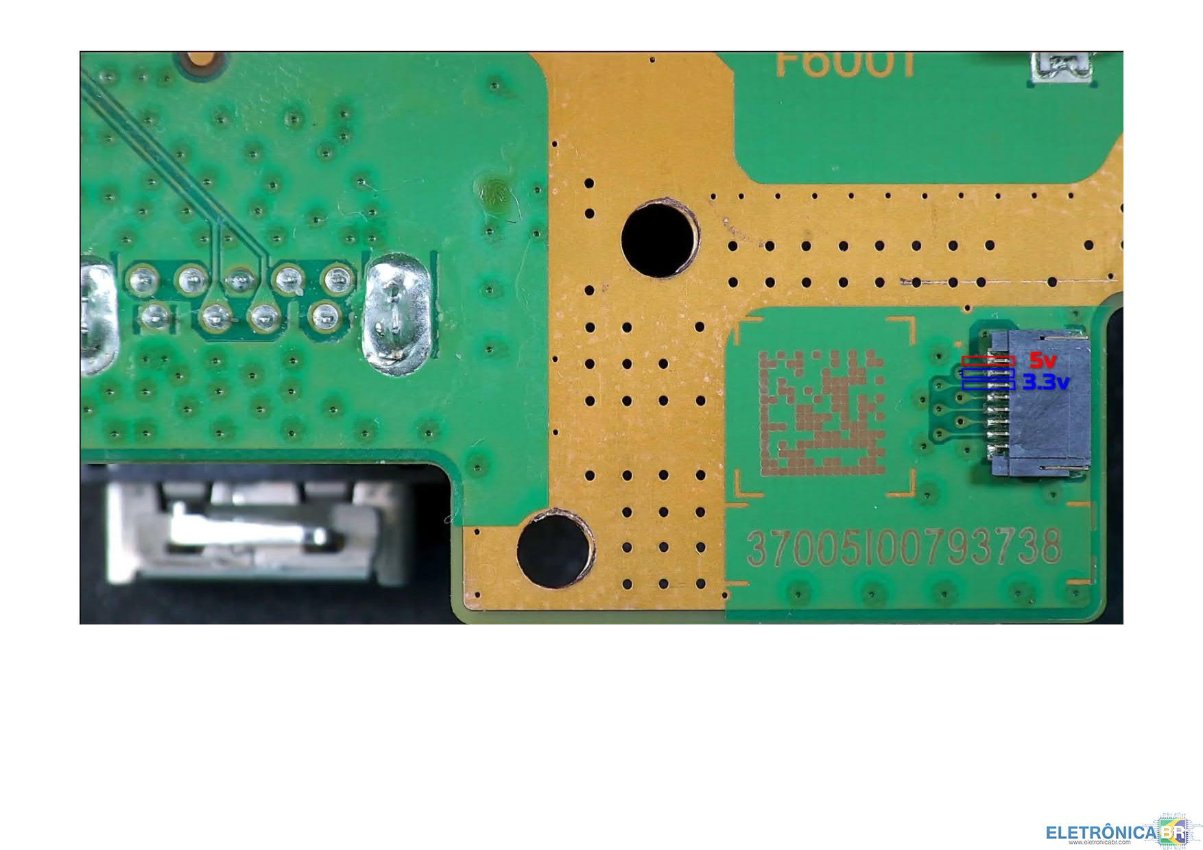

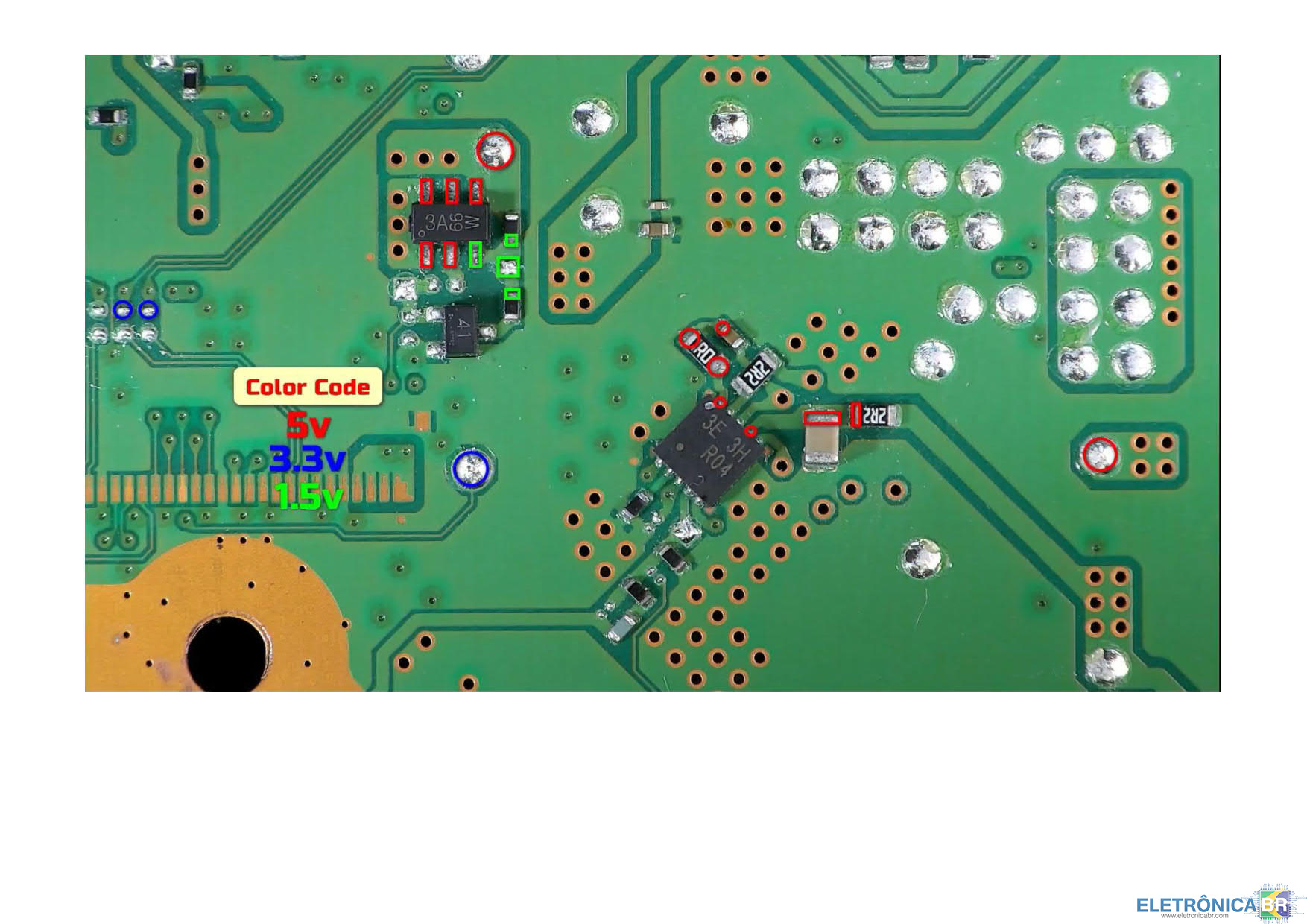

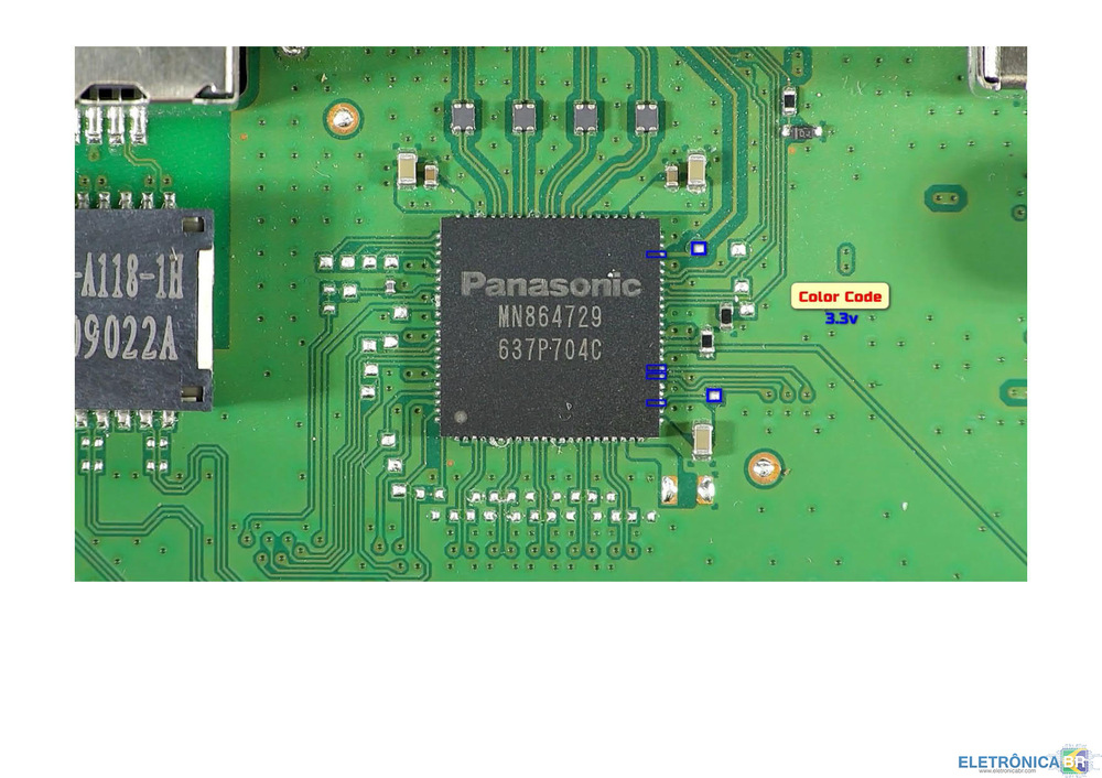

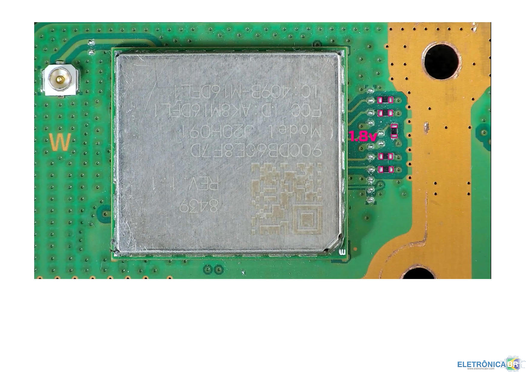

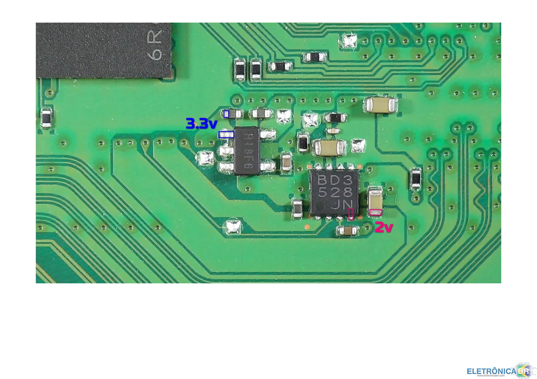

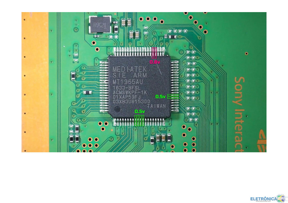

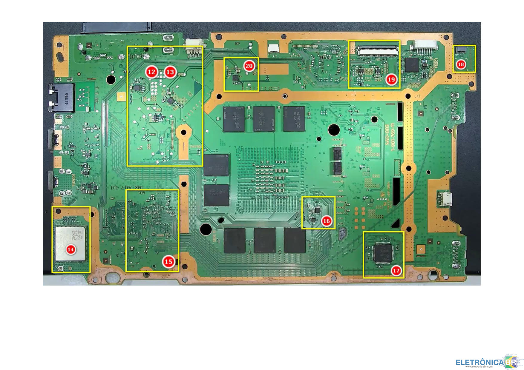

Vou é nviar algumas fotos de uma placa, vê se não tem as mesmas tensões dessa placa!!
Dá uma olhada se não tem algum curto em algum dos capacitores.
