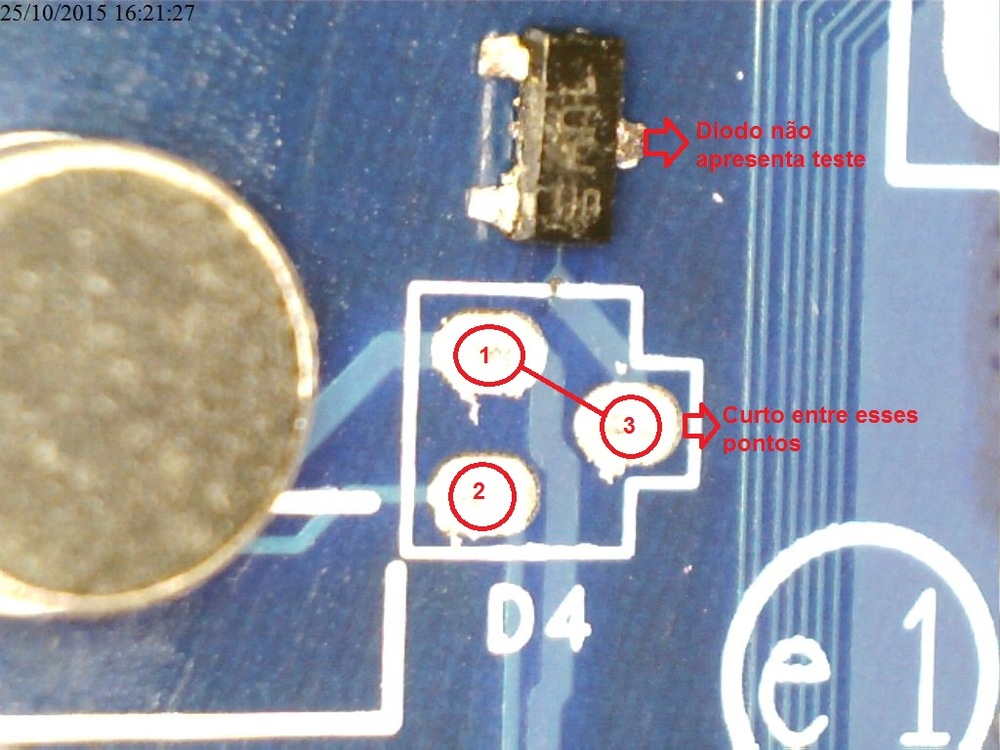

Notebook lenovo G460e placa paw10 la-7011p rev:1.0 liga e desliga.
  • Autor
Você não tem permissão para visualizar links. Faça login ou cadastre-se. , pr153=50 ohms , pr154= 50 ohms, fiz medida assim,com cpu na placa,coloquei ponta preta no gnd,e ponta vermelha medi os pinos 8 e 9 do pu9, ambos dão 0,5 ohms,retirei o cpu e medi os resistores nos próprios terminais deles,o estranho que os dois resistores estão medindo 50 ohms e no esquema é 100 ohms.

Verifica as tensões do U1 EMC1402 pinos 1 2 3 4 5 6 7 8
Posta resultado.
  • Autor
Você não tem permissão para visualizar links. Faça login ou cadastre-se. ,  U1 EMC1402= p1=3,3v, p2=8mv, p3= 371mv, p4=0v, p5=8,8mv, p6=6,5mv, p7=3,3v, p8=3,3v.
Caro amigo se suas aferições estiver correta você esta com problema no U1 refaz essas aferições pode ter erro de contagem de pinos.
Monitora também a linha dos capacitores C81 C82 C94

Você não tem permissão para visualizar links. Faça login ou cadastre-se.  , falha minha mesmo, segue a pinagem correta, u1= p1=3,3v,  p2=9,5mv,  p3=o,75mv, p4=8,8mV,  P5=GND,  P6=6,5mv,  p7=3,3v,  p8=3,3v.
Pino p3 tem uma flutuação de alguns mvs a 0,75mv.

De tudo que foi aferido até agora tirando a hipotese do processador estar com problema e um possivel reballing na PN(GMCH) o que teve grande suspeita foi o U1 pino 6 e pino 4
Vou analisar U1  e posto os resultado.

verifica se há curto nos pinos da U1  1 2 3 4 5 6 7 8
Verifica também se acurto entre o pino 6 e 7 da U1
Posta resultado.
  • Autor
Você não tem permissão para visualizar links. Faça login ou cadastre-se. , não tem curto entre os pinos do ci,medida feita nos terminais do próprio ci, outro teste com a ponta preta no gnd e vermelha nos terminais do ci=  p1=820 ohms,  p2=16megas, p3=13megas,  p4=10k,  p5=gnd,  p6=10k,  p7=3k,  p8=3k.

Você não tem permissão para visualizar links. Faça login ou cadastre-se. Creio que valha a pena investigar um pouco mais esses pinos do U1. No pino 25 do SIO EC_THERM# gera um sinal chamado KILL_SW#, que pelo entendi se tiver 0v enviará um sinal de desligamento da placa. Tanto o pino 4 quanto o pino 6 deveriam ter 3,3v já que o estudo dos sinais invertidos mostra justamente isso. O pino 115 do SIO também deve ser verificado o EC_THERM# pois enviará um sinal para o ICHM (PS). O sinal ALERT# com 0v também é problema, pois está habilitado, sendo que teria que ter 3,3v para desabilitá-lo.
Você não tem permissão para visualizar links. Faça login ou cadastre-se. e ,
Creio que pode ser defeito no sensor de temperatura U1. Troque o capacitor C832 e refaça o teste da resposta #93.
Os pinos 2 e 3 com essa resistência não é comum.
Também seria bom monitorar a temperatura do SIO.Uma resolda nele também descartaria este tipo de problema.
