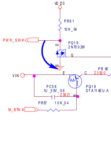

Postado 11 de Janeiro de 2016 10 anos Autor o pq 18 esta assim quando faço o jumper onde tem 0v vira 19v e onde tem 19v no G fica variando de 10v para baixo

Postado 11 de Janeiro de 2016 10 anos Autor PC 58 - 19v dos 2 lados -> creio que não está correto. Retire este capacitor da placa e veja se ela liga. amigo ja retirei ele da placa não liga e continua 19v dos 2 pads

Postado 11 de Janeiro de 2016 10 anos Você não tem permissão para visualizar links. Faça login ou cadastre-se., sim, é este o esquema. amigo ja retirei ele da placa não liga e continua 19v dos 2 pads Sem o PC58 na placa, verifique se a tensão na base do PQ18 zera ao apertar o botão power.

Postado 11 de Janeiro de 2016 10 anos É normal não ter os 3V no botão power. Ele aterra a base do PQ18, que irá comutar o PQ19. É deste ponto que sai a tensão para o SIO.
Postado 11 de Janeiro de 2016 10 anos Autor Você não tem permissão para visualizar links. Faça login ou cadastre-se., sim, é este o esquema. amigo ja retirei ele da placa não liga e continua 19v dos 2 pads Sem o PC58 na placa, verifique se a tensão na base do PQ18 zera ao apertar o botão power. PQ 18 E 19v D 15v C 19v ao pressionar o botao power não cai a tensão, mais se eu fazer um jumper do coletor do PQ 18 ate o pino 3 do botao power tensao dele cai ao pressionar o power
Postado 11 de Janeiro de 2016 10 anos Você não tem permissão para visualizar links. Faça login ou cadastre-se., Informe a tensão no gate do PQ19 antes e depois de apertar o botão. Por hora, não faça nenhum jumper na placa.
Postado 11 de Janeiro de 2016 10 anos Autor Você não tem permissão para visualizar links. Faça login ou cadastre-se., Informe a tensão no gate do PQ19 antes e depois de apertar o botão. Por hora, não faça nenhum jumper na placa. ok estava funcionando com este jumper vou fazer isso agora
Postado 11 de Janeiro de 2016 10 anos Autor Você não tem permissão para visualizar links. Faça login ou cadastre-se., Informe a tensão no gate do PQ19 antes e depois de apertar o botão. Por hora, não faça nenhum jumper na placa. G do PQ19 1.3v antes e depois do start nao alterar em nada PR62 1.3v
Postado 11 de Janeiro de 2016 10 anos Desculpe, eu não informei um detalhe importante. Mantenha a ponta de prova no gate do PQ19 e veja se há alguma alteração enquanto aperta o botão power.
Postado 11 de Janeiro de 2016 10 anos Autor Desculpe, eu não informei um detalhe importante. Mantenha a ponta de prova no gate do PQ19 e veja se há alguma alteração enquanto aperta o botão power. sim estava sim tendo alteração o led piscava verde 2 ou 3x depois voltava laranja
Postado 11 de Janeiro de 2016 10 anos OK. Mas, o interessante seria a tensão neste ponto (gate do PQ19) enquanto o botão power é apertado (não depois de apertar ele). Ele deveria ter 0V sem apertar o botão e enquanto o botão é pressionado, esta tensão deve subir par cerca de 9.5V. No dreno do PQ19 deve ter cerca de 3V - sem apertar o botão. Enquanto o botão é pressionado, esta tensão deverá ser 0V. Veja se isso acontece na placa.
Postado 11 de Janeiro de 2016 10 anos Autor OK. Mas, o interessante seria a tensão neste ponto (gate do PQ19) enquanto o botão power é apertado (não depois de apertar ele). Ele deveria ter 0V sem apertar o botão e enquanto o botão é pressionado, esta tensão deve subir par cerca de 9.5V. No dreno do PQ19 deve ter cerca de 3V - sem apertar o botão. Enquanto o botão é pressionado, esta tensão deverá ser 0V. Veja se isso acontece na placa. PQ 19 tem 3v sim, mais eu aperto o botao power esta tensao não cai
Postado 11 de Janeiro de 2016 10 anos Autor OK. Mas, o interessante seria a tensão neste ponto (gate do PQ19) enquanto o botão power é apertado (não depois de apertar ele). Ele deveria ter 0V sem apertar o botão e enquanto o botão é pressionado, esta tensão deve subir par cerca de 9.5V. No dreno do PQ19 deve ter cerca de 3V - sem apertar o botão. Enquanto o botão é pressionado, esta tensão deverá ser 0V. Veja se isso acontece na placa. o que faço troco o PQ19
Postado 11 de Janeiro de 2016 10 anos Autor de baixo do PQ21 esta saindo umas faiscazinha, o que ser isso.
Postado 11 de Janeiro de 2016 10 anos PQ 19 tem 3v sim, mais eu aperto o botao power esta tensao não cai Precisa verificar se no gate dele a tensão chega aos 9.5V enquanto aperta o botão power. de baixo do PQ21 esta saindo umas faiscazinha, o que ser isso. Faísca não é normal. Troque ele e verifique se o PC60 não está em curto.

Postado 12 de Janeiro de 2016 10 anos Você não tem permissão para visualizar links. Faça login ou cadastre-se., sim, é este o esquema. amigo ja retirei ele da placa não liga e continua 19v dos 2 pads Sem o PC58 na placa, verifique se a tensão na base do PQ18 zera ao apertar o botão power. agora q me achei no esquema estava vendo este PQ18 é um bipolar tipo N ele satura quando a B é maior q o E, mas o amigo Antônio falou q este PC58 tem 19V nos 2 lados
