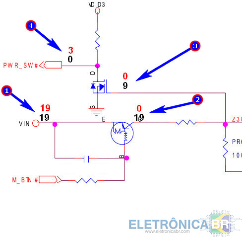

Você não tem permissão para visualizar links. Faça login ou cadastre-se., refaça essa últimas medições, sem pressionar o botão.
deixei só  o coletor do PQ18 soldado na placa e os outros 2 fora depois plugo a carregador depois com a pinça forço para encostar na placa e a placa liga normal que loucura

ja estou quase desistindo ontem e hj e ate agora nada acho que nao vai passar disso nao
Tensões marcadas em vermelho aparecem quando o botão power está liberado (stand-by).
Tensões marcadas em preto aparecem enquanto o botão está sendo pressionado.
Confira se está assim.

Você não tem permissão para visualizar links. Faça login ou cadastre-se., veja só, a cada medição sua, os valores mudam.    Na medição anterior a essa o PQ18 apresentou medições diferentes dessa última.    O PQ19 não pode ter 3.2 no S, ali é terra, tem q ter 0V, no D sim teria q ter 3V.    Ou vc tá se confundindo ou eu q tô ficando louco.
desculpa vc tem razao é no dreno mesmo

O defeito está neste circuito mesmo, mas se preferir devolver, deixa para a próxima.
É um circuito simples, mas precisava analisar os componentes um a um.
Sugiro que gaste um pouco do seu tempo, lendo este material:
Com ele, dá para entender como funciona esta parte do circuito, já que é parecido em muitas outras placas.
