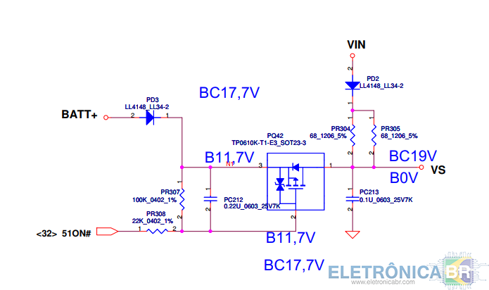

Não tem curto em nenhum dos resistores e nem alteração, nem curto no capacitor, nem no PQ42, mas resolvi fazer o seguinte, vou trocar tudo nessa linha, os 2 resistores, de 100k e 22k, o capacitor e o PQ42, para tirar o desencargo e ver se sobe essa tensão, porque parece ser isso mesmo o problema, pela analise que você fez, estamos sem VS quando na bateria. E o veredito, HABEMUS VS, notebook ligando somente na bateria, segurando carga, carregando bateria, tudo 100%, resolvido o problema. Creio que o defeito estava nesse PQ42 mesmo, mesmo sem curto, alguma falha devia ter. Muito obrigado @curtolo e @AMDRÔMEDA pela ajuda e analise cirúrgica, mais um para os casos resolvidos, grande abraço.2 pontos- Bruno Adayl / Olímpia / São Paulo

PC212 em curto? Olha só. Segundo as tensões passadas a tensão VS só está presente com o carregador conectado. E com o carregador conectado o sinal EC_ON está com 3,3V. O sinal EC_ON aterra o sinal 51ON# via Q25. EC_ON de 3,3V aparece no gate do Q25 e satura ele (0V) no dreno. Com isso o sinal 51ON# deve estar ligado ao terra. Agora veja que no esquema abaixo BC significa bateria e carregador ao mesmo tempo e temos 17,7V no pino 3 e 17,7V no pino 2 que é o gate. E se notar essa tensão no pino 3 só tem um caminho para seguir que é via PR308 chegando ao terra que está no sinal 51ON#. Para que essa tensã ofique alta como está nas medidas passadas só pode ser PR308 aberto ou alterado, ou PC212 em curto, ou até mesmo curto entre pino 3 e 2 do PQ42. Vejo isso.2 pontos- Sistema de créditos do EletrônicaBR

@aspagnol Passa as tensões no PQ101, PQ102 e PQ103. E por fim tensões no PQ42. Veja que PQ42 tem a tensão de bateria no dreno e no source a tensão do carregador. A tensão no source é a VS. Veja que sem o carregador a tensão de dreno (bat) deve passar para o source e manter VS em nível alto. Se com a bateria conectada a tensão VS ficar em 0V ou muito baixa o CI PU1000 não recebe habilitação nas entrips e com isso não libera os 3VALWP e 5VALWP. Olha aí e passa as tensões pra gente. (Entendi isso do circuito. Espero não estar errado. kkkkk.)1 ponto- Acer Aspire 5733-6668 - LA-6582P - Não liga somente na bateria (circuito de carga)

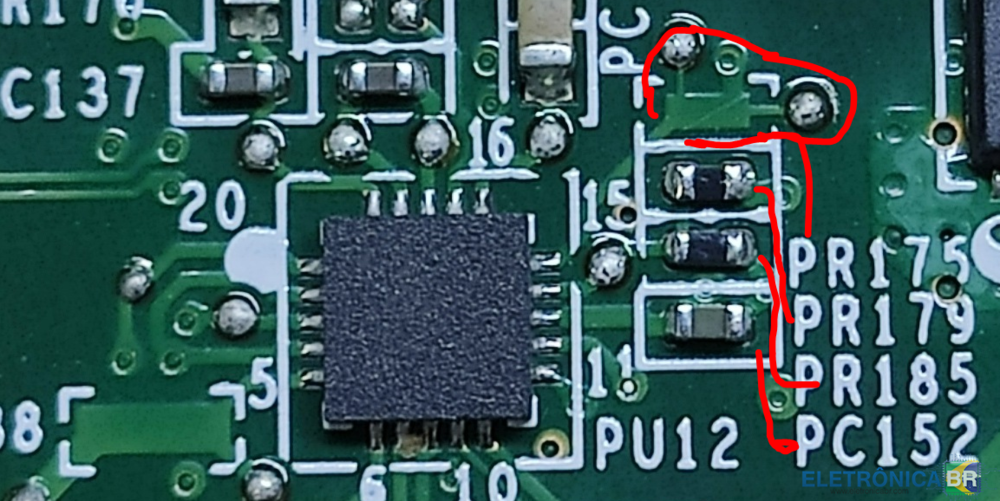

@Dionatha Alves Fiquei imaginando aqui, que você disse no seu primeiro post que injetou 3v na linha do ACIN e a placa ligou e apresentou vídeo normal. Ok, blz! Sendo isso acontecendo, não vejo o PU12 com problema pino 17, entretanto, pode ser sim ele derrubando o sinal ACIN, pois mesmo não existindo o resistor PR175 que no esquema é praticamente o jumper, na foto abaixo a trilha tem ligação com o pino 15 do PU12. A placa ligou antes então tinha 28v no pino 17 concorda? Se caso o PU12 tiver o mosfet interno que aterra ACIN para não deixar a placa não parti em caso de mau funcionamento, e vc rompendo a linha do pino 15, vc fez com que ACIN chegasse até o IO. A placa só poderia ligar normal com você ajudando ACIN ir a nível alto, se todo restante da placa funcionar perfeitamente. Resolveu rompendo a trilha do pino 15 do PU12?1 ponto- Nobreak NHS Compact plus III COMPXTAC_1R2 - Liga mas não carrega baterias - R74 aberto, Q13 em curto, Varistor danificado
