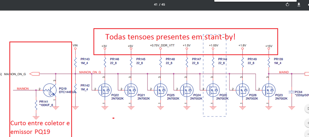

  2. Deixo essa dica que pode ser util para algum colega. Ao pressionar o power o LED azul power pisca e a placa nao liga, cooler nao gira. Nas medições, com a placa em stand-by, as tensoes S0 estavam presentes. Ao analizar o porquê de ter as S0 mesmo sem startar a placa, na pagina 41 do esquema temos um arranjo de mosfets e transistor que fazem o chaveamento dessas tensões; Em stand-by deveriamos ter nivel alto nos gates dos mosfets PQ20 à PQ25, proveniente do divisor de tensao PR142 e 143 porém nao havia esse nivel alto. O problema estava sendo ocasionado pelo PQ19 que estava em curto entre coletor e emissor, dessa forma todas VS estavam presentes. O problema foi resolvido com a troca desse transistor PQ19. Todas tensões corretas, placa ligando e funcionando 100%.

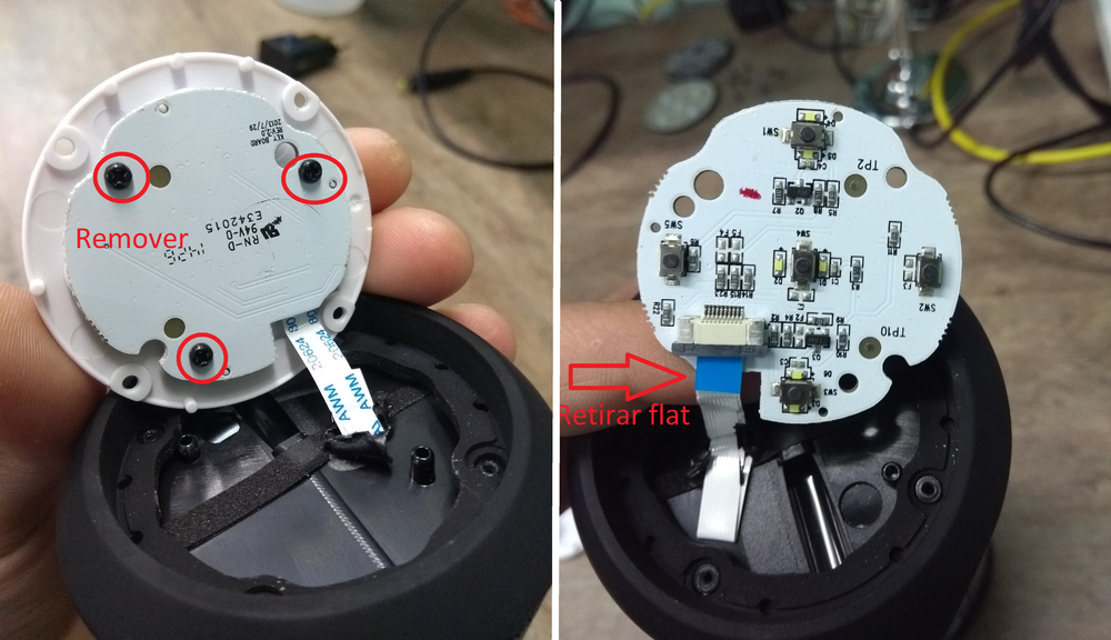

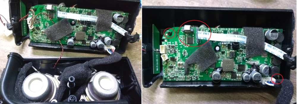

  14. Firmware JBL PULSE 2 Visualizar Arquivo Arquivo .bin JBL Pulse 2 - Serigrafia na placa: U10 Uploader Shrimp_Green Enviado 18-10-2018 Categoria Firmwares
  15. R2-D2
    bios Firmware JBL PULSE 2
    4 downloads
  16. @Compucor Informatica Oi amigo. Comum problema na bios ocasionar esse defeito Veja se a serigrafia na placa tem o IC U10 como BIOS? E se é a 25L3233F
