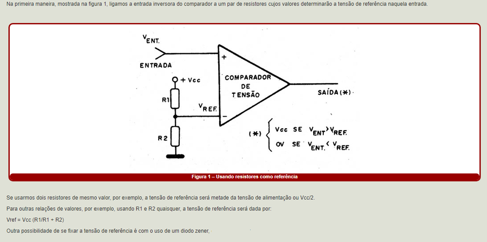

  24. Geralmente em carregadores são dois LEDs, um indica que está carregando e o outro compara se a bateria já completou sua carga. Veja que se for apenas duas cores poderá utilizar um LED que tem as cores verde e vermelho em um único componente. É necessário se atentar aos tipos de bateria que vc vai carregar. Em um carregador profissional vc nao vai encontrar apenas uma ponte retificadora, um capacitor de filtro e um LM7805 por exemplo. Existe toda uma engenharia e, dependendo do carregador, a bateria recarrega porém perde a vida útil. Sempre atento ao tipo de bateria que está carregando. Vejamos que existem duas formas de recarregar bateria: Por corrente constante ou tensao constante. Cada bateria tem sua especificação como de corrente de carga, tensao, etc. Existe o módulo TP4056, ele faz carregamento automático de bateria de litio, ja possui os LEDs indicativos, etc, além de ser muito barato. Mas acredito que o objetivo é vc mesmo fazer o seu.
  25. @Wallace Machado nao tenho o esquema desse projeto. Mas vc acha facilmente na internet, vai precisar fazer calculos. Vc vai utilizar os operacionais como comparador de tensao, procure por isso que achará bastante material a respeito. O fato de vc utilizar 3 cores diferentes de LEDs, o projeto pode ficar mais complexo. Se fosse com duas cores acredito que teria mais facilidade no desenvolvimento e poderia utilizar apenas um LM741. É algo simples de implementar amigo. Sabendo o funcionamento do comparador e setar a tensao de referencia, o circuito ligará e desligará os LEDs de acordo com o offset do LM. Veja exemplo de calculo abaixo Se houverem dúvidas pergunte. A intenção é que vc mesmo desenvolva o projeto, sem dar mastigado, pois nao é a intenção do fórum. Recomendo que utilize o proteus, é uma ótima ferramenta para simulações. Abraço e boa sorte.
