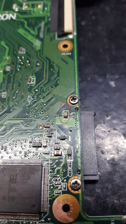

  11. Este capacitor faz parte do circuito 5VSUS. Ele faz parte da alimentação do circuito ODD
  12. Pessoal, recebi este equipamento na assistência com o seguinte defeito: Ao conectar o carregador, o LED de power acende e ao pressionar o botão de power ele apaga. Bom, em análise, detectei que ao pressionar o botão de power, as tensões de 5VALW e 3VALW caiam. Com isso, constatei que poderia ser um curto nas fontes 5VSUS ou 3VSUS. Continuando a análise, detectei um capacitor que fica logo abaixo do conector do ODD em curto. Abaixo segue fotos da localização
