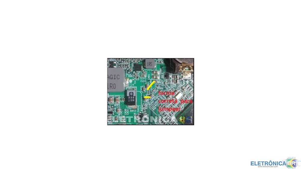

  11. @Vagner Guerra Observei no esquema q essa placa tem o U19 e existe grande chance de ser ele. Segue o esquema de jamp.
