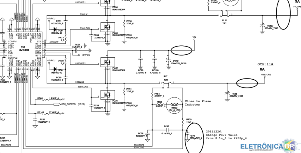

Conquistas de Meu Mundo Info

  2. Att: a linha do pl7 é o +nbcore, removi o pl7, e injetei 1v de tensão, o único lugar que aquece é no processador
