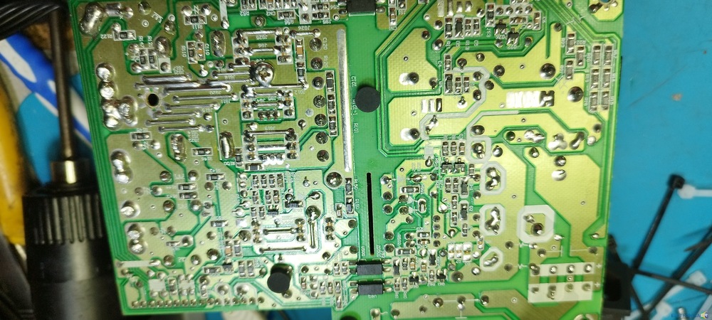

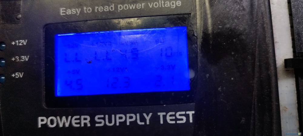

  1. Boa noite, Estou com uma fonte Corsair modelo CV 550 a mesma está com a saída oscilando o 3.3 volts está com a tensão de 2.1 volts Os 5 v aparece 4.7 e fica oscilando powergood já foi verificado os capacitores de saida e estão ok...
  2. Também estou com o mesmo problema que ela fica desligando o mesmo modelo e troquei tfs761hg agora fica esquentando no lugar do resistor de saída desse CI
