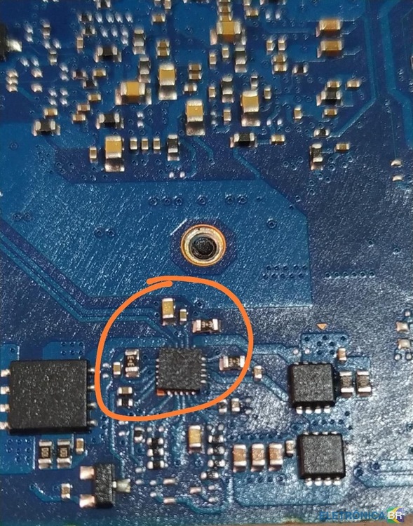

@adrianopluz cara só agora pude voltar comprei a PU8100 que na verdade é o RT8239 e aproveitando a folga da escola, sou professor. Substitui o PU8100 acabou o curto, mas a placa não liga não encontro as tensões de 3 e 5 volts nas PL8100 e 8101. O componente comprado não presta ou não ficou fixo como deveria, esse tipo de serviço raramente aparece pra eu fazer, não tenho experiência e nem segurança, mas tenho coragem, claro tudo acertado com o cliente. -

@adrianopluz pela imagem veja os pontos que recebe tensão, o destaque número 1 bipa dos dois lados, então removi ele é o PSL8101, O PWM continuou aquecer. O destaque 2 não existe na placa. Removi o PQ9001 o aquecimento continuou. O quadro em branco são todos os pontos que recebe tensão do pino 15 do pwm. -

Salve pessoal! O notebook chegou sem ligar, coloquei a fonte de bancada e acusou um consumo alto. Ao desmontar encontrei o PWM PU8100 aquecendo, não removi pois não tenho outro, que pode ser ele ou não. Essa placa só a Boardview. Os amigos que puderem ajudar ficou grato.
