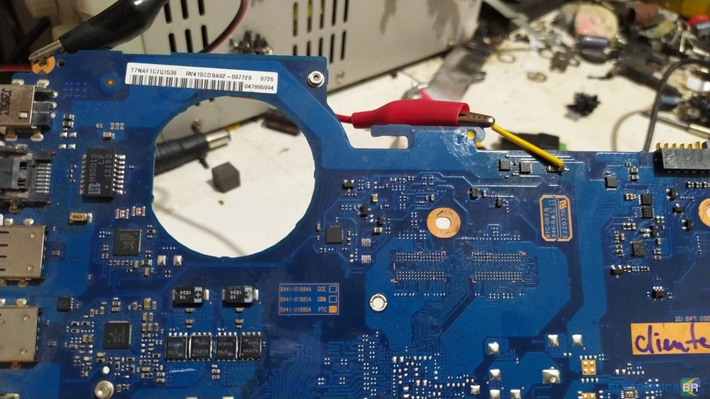

 em análise SAmsung RV420 BA41 01886A não liga
ljainfor respondeu o tópico de ljainfor em Notebook's
@joaosantos como eram dois notebooks de mesma placa, ambos foram reparados com sucesso, obrigado pelas ajudas e joinha para todos. -
@joaosantos colocado processador, memória alimentada com fonte de bancada tenho: no primeiro mosfet de entrada os 19v lado como antes. Apareceu um mini capacitor em curto entre os fets de entrada que removi, ver imagem. O notebook ligou, preciso colocar o capacitor removido, ou ele é mais uma peça "desnecessária", (coloco desnecessária entre aspas). o que dizem? -
@joaosantos removi todos os fets e troque por novos, troquei os capacitores, veja imagem @infocel technology troquei todos os fest do Vcore e vgfx, mesmo assim não acende nem o led. Quais as medições que deve ter com e sem processador? -
@RFontana quanto ao esquema esse é o mais próximo que tem, mas a serigrafia não bate com os componentes dispostos na placa. A tensão chega ao primeiro e não passa para o segundo. Só consegui alimentar a placa pela adaptação que fiz. -
Estou alimentando a placa pelo resistor, ver foto. E nada aquece, não acende led, pino 3 do BIOS zero volt. -
Ações que executei na placa. 1- removi o resistor verde, que fica logo após os fets de entrada. 2- alimentei a placa a parti do resistor removido com a fonte de bancada até chegar ao ponto de aquecer algum componente em curto na placa. 3- o mosfet do setor do Vcore aqueceu substitui, teoricamente não apareceu mais aquecimento, apenas um consumo de 0,040am. 4- com a alimentação de 19v através do ponto resistor removido, e realizando a medição nos fest de vcore tenho 6v de um lado e 19v do outro. Essa as ações até agora, @LEONTEC, @RFontana, @claudio cortez, @AlexandeDominio -

Saudações a todos! Estou com dois notebooks samsung na bancada e não estão ligando, mas vou tratar apenas de um. Estou alimentando pela fonte bancada e não há consumo. Os 19v vai a até o mosfet em destaque e apenas indicado. Toda orientação é bem vinda.

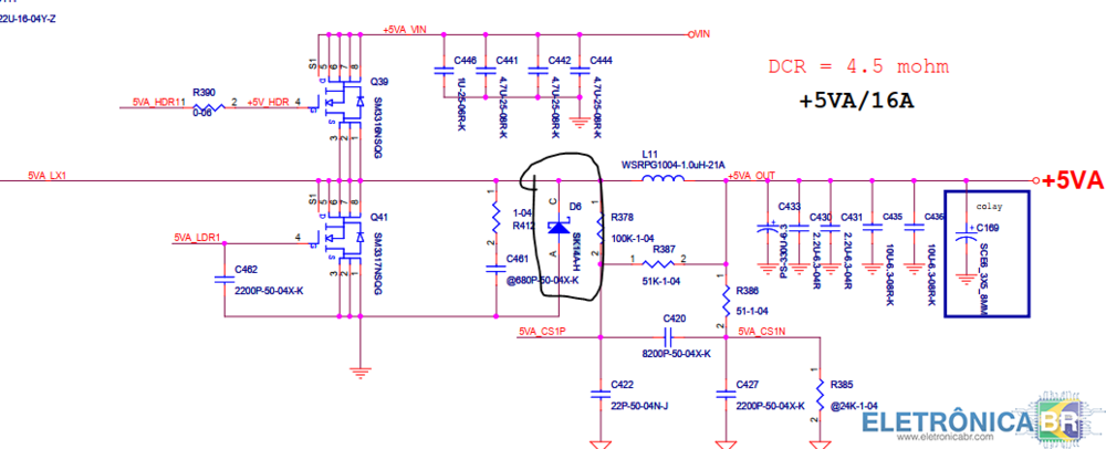

 devolvido CCE U45B - 71r-c14cu4-t810 não sai da tela inicial

@rampa não entrava e agora queimou o U13.- 13 respostas
@adrianopluz o diodo foi do mesmo modelo. Vou trocar o Q41- 13 respostas
@adrianopluz no diodo agora que substituí só há tensão de um lado e oscilando entre 5v e 7v. Quanto ao osciloscópio eu não tenho.- 13 respostas
@fabiano.julio removi coloquei outro testado, não tem aquecimento, mas agora liga e não dá vídeo. As tensões de 3v e 5v estão presentes, tensão do BIOS tá ok.- 13 respostas
@adrianopluz valeu, encontrei o D6 aquecendo, único componente que apresenta aquecimento, fora o processador.- 13 respostas
