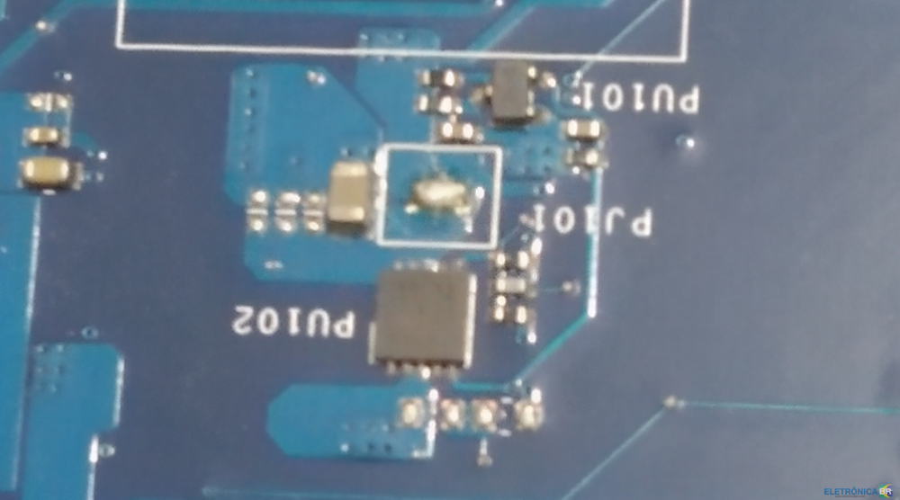

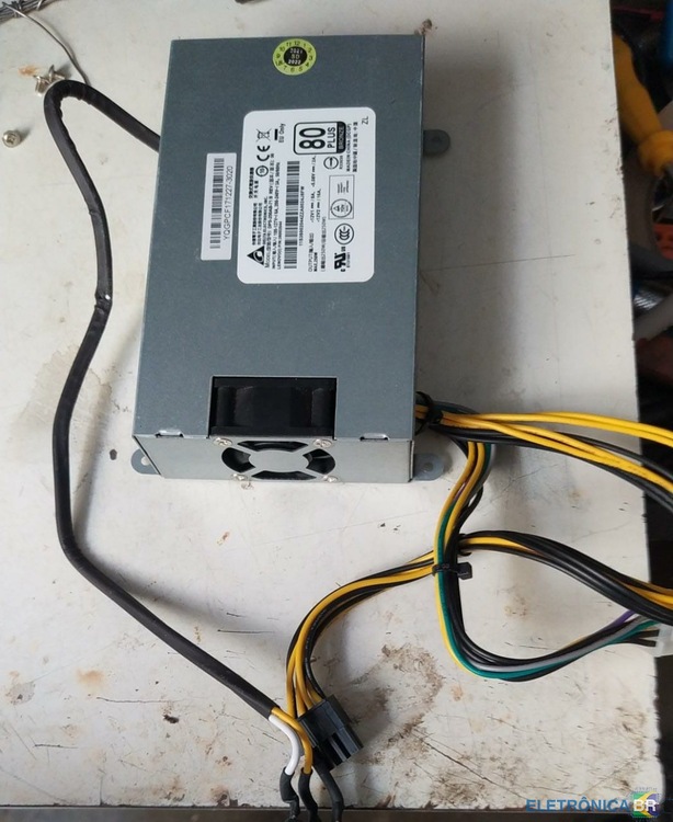

Lenovo B550 - LA-A071P não liga
ljainfor respondeu o tópico de ljainfor em Motherboards, PCs, All in One & Cia
@LEONTEC Não houve nenhum aquecimento no IO, fiquei por um bom tempo. Sei que existe informação no esquema que não encontramos o componente na placa, sempre aqueles que vem com o @, não é o caso do U21, mas não encontrei na placa e olhe que essa placa e muito bom de serigrafia. -
@LEONTEC @everaldo designer injetei e não aqueceu nada, o consumo foi apenas 0,089a. -
@LEONTEC pino 2 e 3 0v, pino 5 e 10 5v. -
@LEONTEC vendo o esquema achei que vc pediria as medições do Ci PU102, os pino são muito próximo não tive coragem e nem habilidade. O jumper PJ102 não tem nenhuma tensão. -
@LEONTEC apenas na origem, ou seja, fio verde e fio roxo. -
 em análise Lenovo B550 - LA-A071P não liga
ljainfor postou um tópico em Motherboards, PCs, All in One & Cia
Estou com esse PC que não liga e não passa e não encontro tensão nas bobinas por exemplo. Precisa da ajuda dos colegas para tentar a possibilidade de reparo. No BIOS não há tensão. Só teria tensão se a placa ligasse? -
