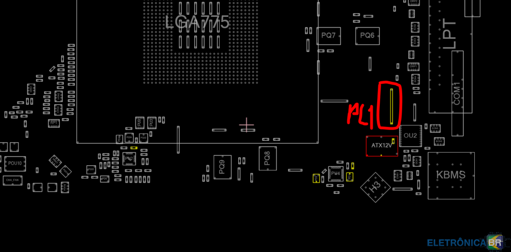

 em análise Positivo Pos-AG31AP Rev 1, só liga sem a alimentação de 12v
ljainfor respondeu o tópico de ljainfor em Motherboards, PCs, All in One & Cia
@lucs789 alimentado a placa com fonte de bancada e fazendo observações através da boardviewr o cristal que deveria ter 12 é o de 25mhz. Se eu estiver correto. ver foto os pontos amarelos que precisam ter voltagem estão ok.- 16 respostas
- positivo
- pos-ag31ap
(mais 2)
Tags:
Continuando em busca de resposta alimentei o setor de 12v com fonte de bancada e observei os pontos que deveria está alimentado apenas um PL1 não tem os 12v. Com ela na placa usando o teste de continuidade indica está boa. gostaria muito de uma orientação dos colegas com mais experiência.- 16 respostas
- positivo
- pos-ag31ap
(mais 2)
Tags:

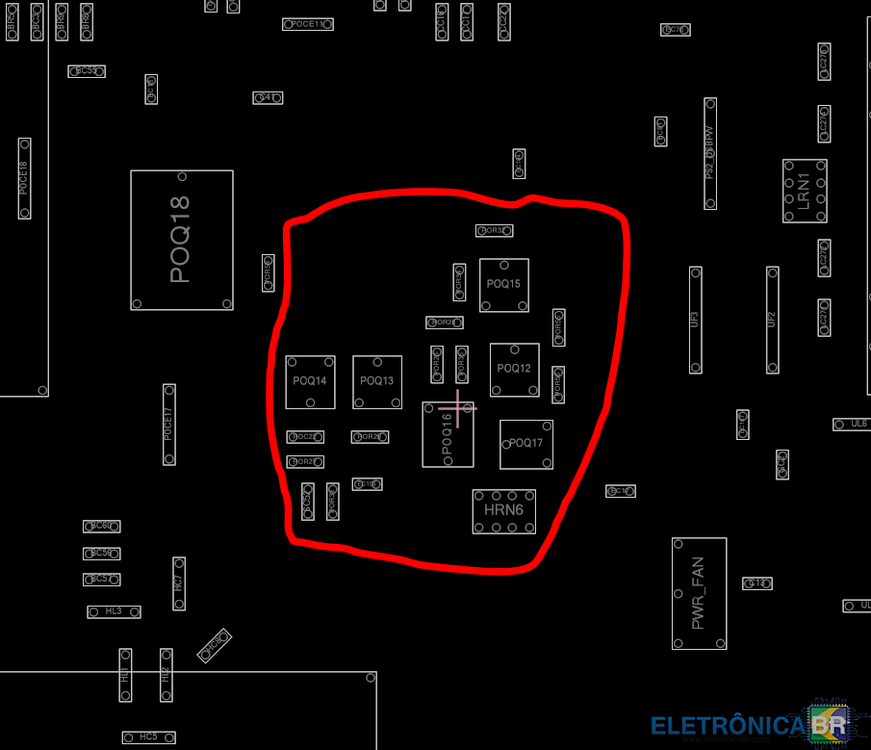

Pessoal, como disse antes o esquema e a boardeviewer não da placa POS-AG31AP, os colegas tem indicado o esquema elétrico da asus P5KPL para fazer as análises, algo que não é o meu forte. Comparando a placa e a boardviewer o setor em destaque reposta #8 tem mais componentes que a placa, o que me deixou sem compreender a representação. Deduzi, por estar me posição semelhante ao da placa em análise, que o mosfet PQ17 que é o PMBS3904 seja o corresponde ao da placa em mãos, o primeiro é um SOT23 e da placa é um TO 252, creio ser coisas diferentes, por isso peço ajuda para desfazer a dúvida. Outra coisa, pela boardviewer ao clicar no pino 2 do PQ17, destaca-se a parte em amarelo em volta do setor do processador, o isso representa? Como o mosfet 70T03GH aquece quando ligo a placa forçado, seria ele o causador do problema?- 16 respostas
- positivo
- pos-ag31ap
(mais 2)
Tags:
liguei a placa "forçando" (fio preto e verde) encontrei um mosfet aquecendo muito, como a placa não tem serigrafia segundo a boardviewer da placa P5KPL não fica claro qual é o mosfet (creio que seja o esquema mais próximo da placa), vejam pelo o esquema e a foto do mosfet da placa. Os colegas poderia ajudar a entender?- 16 respostas
- positivo
- pos-ag31ap
(mais 2)
Tags:
