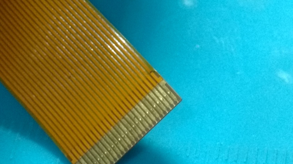

    dúvida destrave do play 70011
    Esse???
  12. Sim , dá sinal até que vai conseguir rodar o jogo , mas daí fica se movimentar tentando fazer a leitura e da mensagem de erro Às vezes ele só dá uma girada no dvd e da mensagem de disco não reconhecido

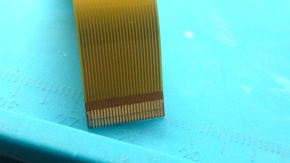

  13. Olha as fotos o flat está com a primeira trilha trincada
  14. Amigo , vc já trocou o cabo flat do leitor a maioria que pego aqui e flat trincado , quase impossível de ver as vezes , mas sempre e ele kkkkkkkkkk
  15. Talvez essa foto te ajude
