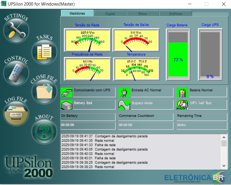

- Nobreak Intelbrass online rack/torre 3.0 kVA monovolt - DNB 3.0 kVA - Liga e Desliga

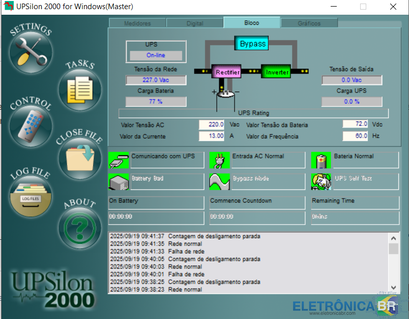

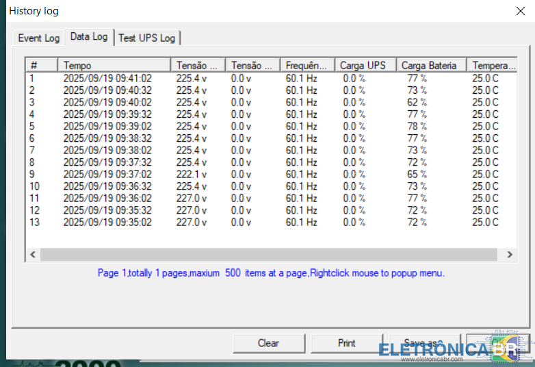

2 vezes aconteceu o erro de Battery Bad.
Ola amigo. Desculpe a demora, tive problemas pessoais ai voltei a mexer nele hoje. Baixei o programa, vou te passar o log, mas ta muito raso e não indica exatamente o erro, apenas a reinicialização da máquina. Testes feito com bateria e AC conectados.
