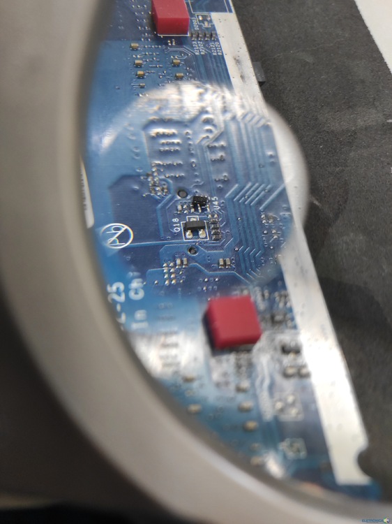

  12. Senhores, estou com este notebook que chegou por não iniciar o Sistema Operacional. Ao abri-lo para medir a tensão da bateria CMOS (no SETUP do BIOS as configs estavam zeradas) me deparei com o U45 com 2 dos 5 pads rompidos, não na solda da placa, mas no componente em si. Pelo esquema, este componente é um NEXPERIA 74AUP1G07, um "Low-power buffer with open-drain output". Pelo que vi ele faz parte da alimentação das memórias DDR3L (1.35V). O notebook está ligando normalmente, inclusive reconhecendo dois módulos de RAM. Procurei por algum componente parecido nas minhas sucatas, mas a única placa com memória DDR3L que tenho aqui é uma Samsung BA41-02449A, só que não encontrei o esquema elétrico dela em lugar nenhum. Visualmente, o componente que é parecido é um que fica do lado do chip de áudio Realtek ALC282. Até procurei pelo datasheet desse CI, mas o mais próximo que encontrei foi do ALC269. Por isso pergunto: qual o problema em não substituir este componente?
