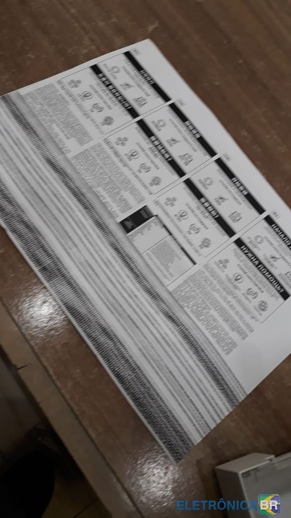

 dúvida Samsung C480FW Só tira xerox meia pagina
gabrielq10 respondeu o tópico de gabrielq10 em Impressoras e Copiadoras
@edimarps Fiz novamente os testes da digitalização com o modo Eco desativado nas propriedades do driver no windows, depois de uns 10 testes ele apresentou o erro, a folha sai faltando uma parte ou com as marcas coloridas. Se perceber na parte colorida ele repete parte do documento. Sera que pode ser a lampada? Alguem ja pegou um caso assim? -
@edimarps Fiz a digitalização diversas vezes e ele faz o scan normal, só sai assim fora do modo econômico. No modo econômico ela sai menor mas completo sem o erro. -
@elias.girardi Verifiquei, esta tudo certo. Ela faz o scanner normal tambem, somente na xerox que fica assim. -
Desativei o modo econômico e ele voltou a enviar a folha em opção normal sem desligar mas a xerox sai com falha. Somente o amarelo esta baixo, mas como a impressão é Pb não deveria influenciar certo?
