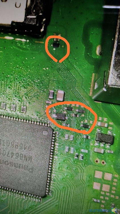

  1. amigo verifica o regulador 3,3v que quando a tensão está alterada o controle não sincroniza, eu uma vez peguei uma placa que não sincronizava mesmo após a troca do KSB e era trilha rompida, tinha oxidação nas trilhas do conector da placa rf, só deu para ver a trilha rompida depois de tirar o conector.
  2. Amigo as vezes os diodos estão em curto, vc mediu eles?
  3. amigo antigamente eu trocava a placa wi fi completa e como não encontro mais tive que começar a trocar somente o ci marvell, comigo já aconteceu de a plaquinha estar danificada provavelmente pelo curto do CI e tbm não funcionou aí tive que colocar o CI em outra plaquinha, já aconteceu comigo de o CI comprado no mercado livre vir com defeito. eu aqui tento medir no capacitor da plaquinha em curto antes de trocar o ci, algumas dá resistência de 30 ohms e outras com resistência mais alta em torno de 80 ohms, eu prefiro usar essas com resistência mais alta em torno de 80 ohms.
  4. se possível dar um joinha eu agradeço
  5. amigo colocar a temperatura no máximo pode estar queimando a KSB, eu recomendo vc pegar uma ksb de sucata para ajustar a temperatura, limpe a peça passe uma pequena quantidade de fluxo e coloque uma esfera no centro e outra na borda, então comece com a temperatura no minimo e vai aumentando até a solda derreter( lembre se que a solda não derrete instantaneamente então sempre que aumentar a temperatura aguarde um tempo para ver se a solda derrete e caso não derreta ai vc aumenta novamente), eu alinho as esferas com stencil mas tiro ele para as esferas derreter com menos temperatura, se vc aplicar muito fluxo as esferas iram sair do lugar.
  6. Amigo essa pcb está parecendo a PCB que vem original no game ao invés da PCB chinesa, aí vc nunca vai conseguir.
  7. foto do ci....
  8. Apareceu um ps3 slim modelo 3000 hj aqui com esse sintoma de desligar após 40 segundos e o curto estava no ci do drive SW3-301, só medir os capacitores em volta e atrás do ci do outro lado da placa, que eu saiba esse ci é casado com o processador e a troca não irá resolver, então devolvi o game.
  9. amigo não costume mexer em controle mas pelo que vc está falando pode ser o botão PS que não está funcionando, então tente trocar a manta do controle.
  10. se quiser nesse video (adiante o video até 11 minutos) o rapaz dá uma dica de um mosfet que alimenta o drive e talvez vale a pena fazer a troca para tirar a duvida.
  11. amigo vc tem que trocar o cabo sata, comigo sempre é o cabo ruim
  12. sim é por causa da data mesmo, dá uma limpada na bateria e no local dela e mede pra ver a tensão da bateria 3v está boa, monta e conecta na internet, não precisa de psn somente internet. hoje em dia eu evito tirar a bateria por esse motivo!
  13. Amigo aqui comigo quando acontece isso eu conecto na internet e resolve, tenta ai!
  14. eu desconfiaria do chipset, mas não tenho certeza!
