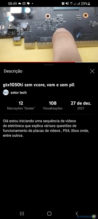

  1. Procure neste setor, ele é responsável por liberar a tensão para o chaveamento dos demais componentes, PLL, VCORE etc. Se 1 componente se quer entrar em curto ou ficar auterado em valor, a placa não arma as tensões e não liga.
  2. @deivid.correa se conseguiu baixar o diagrama observa o setor Power sequence, veja se tem todas as tensões, PLL, enable e etc na placa. Essa geração e algumas outra só ligam em sequência, memórias, pll e depois chip. Se um desses setores e até o Power sequence estiver com problema a placa não liga. Enable deve ter 3.2v chegando nos PWMs No componente U3 o pino 5 deve ter 3.3v(enable do pwm do chip).Q23 pino do meio 3.3v (EN PWM das memórias. Q504, Enable do 1.8v)
  3. Essa série de placas possui resistência muito baixa, curto é fio com fio. Procure nos setores onde tem os componentes Q504, Q23,U3, observa nesses componentes no datasheet se as tensões estão corretas. Este setor é o Power sequence essa série funciona por etapas, cada setor e alimentado em sequência se um falha cai tudo. Enable 3.3v, deve chegar aos PWMs. U3 pino 5 deve ter 3.3v(enable do pwm do processador), Q23 pino do meio deve ter 3.3v(vai para o PWM das memórias). Bobina ao lado da memória mais próxima do barramento pci é o PLL, essa que foi retirada na foto é 1.8 fixo.
  4. Amigo verifica as tensões de PLL 1v+-,0.8v nas bobinas que vão para o chip, 1.7v na BIOS, 1.5 nas bobinas que vão para as memórias etc. Observa neste setor destacado, é o Power sequence. A placa só liga depois de ativar a memória, pll e depois chip. Se um desses sinais faltar procure o problema neste setor, destaquei na foto. Busque o datasheet dos pwm do processador e das memórias, veja se tem sinal Enable, se não tiver provavelmente o problema é neste setor. Procure por esse vídeo da foto, nele fala um pouco. Enable é 3.3v

  6. Limpeza química não é lavar na torneira, churrasqueira não é estação BGA e forno do fogão não é estufa 😂
  7. No meu caso este pwm éra o culpado, estava com defeito, feita a troca tudo voltou ao normal 👍
  8. Observa o PWM em seu datasheet as tensões de entrada e saída e vê se batem iguais na placa. Se tiver as tensões de entrada e não tem de saída provavelmente seja o pwm, porém em algumas placas o chaveamento é feito através dos mosfets, então teste-os também
