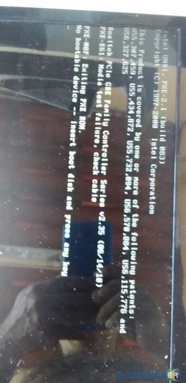

Tem dar mais informações. Já fez algum teste? Acende algum led . Diga que já fez. Mais informações sobre defeito ajudar a ajudá-lo.- sti - as 1301 - pcm10 la-6741p- não liga sem tensão
pq101 nem precisava fazer teste estava estourado e pl1 nao tava passando corrente para outro lado. troquei os dois de uma placa sti 1401 eu acho.- sti - as 1301 - pcm10 la-6741p- não liga sem tensão
sem tensão nenhuma nem na 303 nem pl305 . pl2 tem 19v dois lados. pl1 so tem de um lado não passa corrente pro outro lado pq101 estourado. veja imagem. caso resolvido troquei pq101 e pl1 pronto notebook voltou a funcionar.- sti - as 1301 - pcm10 la-6741p- não liga sem tensão

Boa dia amigos estou com sti as 1301 que não liga nada não tem nenhuma tensão, só no jack kkk. Abri notebook e contatei os seguintes componentes queimados pl2 E talvez pl1e pq101 . Veja a imagem. Se puderem me ajudar. Como posso encontrar esses componentes? Tenho duas placas sti será que consigo tirar dessas placas?deriosenna começou a seguir: 5935ba6a1bcaa Flash- Azamrica 1006 15806.bin- 5935ba6a1bcaa Flash- Azamrica 1006 15806.bin
