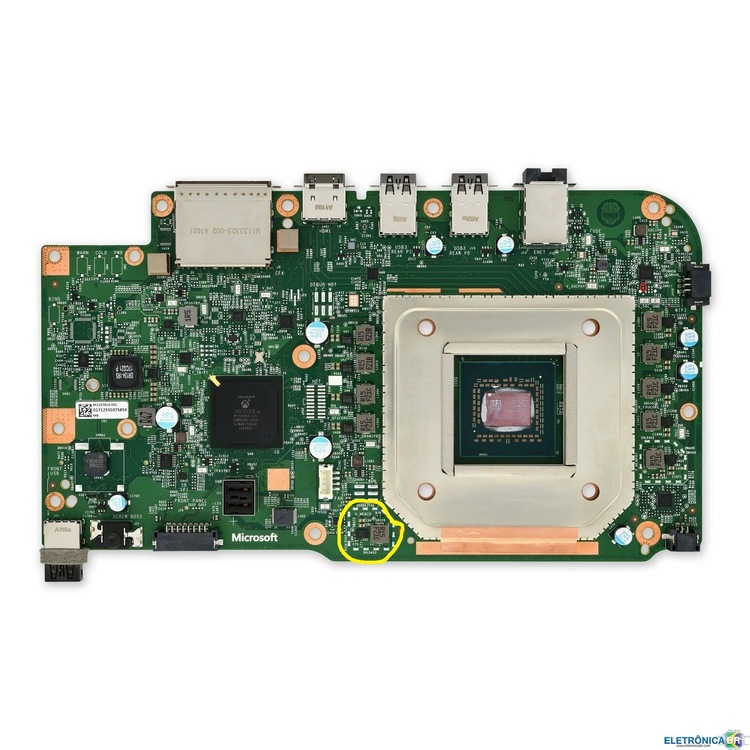

ahh achei estranho, resistor alterar pra menos kkkkkkk Realmente é bem fininha essa trilha, é um defeito quase que crônico nesses xbox, já peguei 2 com esse mesmo defeito, um era nessa trilha e o outro era o resistor R132 alterado Pode deixar assim mesmo, só confere pra ver se a solda do fio no resistor está bem fixada, pra não a vir a dar um problema de solda fria no futuro. -

oloco 111 ohms?? Esse R132 é de 150K ohms, e o R676 é de 10K, já troca esses dois resistores, e tbm temos trilha rompida. Se eu não me engano essa trilha vem nesse ponto que marquei na foto abaixo, ela sai desses capacitores e sai uma trilha e entra pra debaixo da placa, analisa esse ponto dessa trilhinha pra ver se não está rompido. -

Isso mesmo, quem faz o MEMIO é esse CI. Esse R132 de um lado dele é ligado direto nos 12v, costuma muito romper essa trilha que vem dos 12v, vc pode tentar retirar o r132 e ver se os 12v estabiliza, e já mede a resistencia dele tbm. Se não estabilzar os 12v, vc pode puxar um jumper e ligar nos 12v. Lembrando essa tensão de 12v e 0.7v já tem que estar presente em standby -

Marquei nas fotos abaixo a posição do R132 e do R676. (circulado em vermelho) Vai ter que ter 12v de um lado e do outro 0.7v Se tiver tudo OK, analise se tem tensão no MEMIO (circulado em amarelo) MEMIO: Tensão: 1.32v Resistência: +-40ohms -

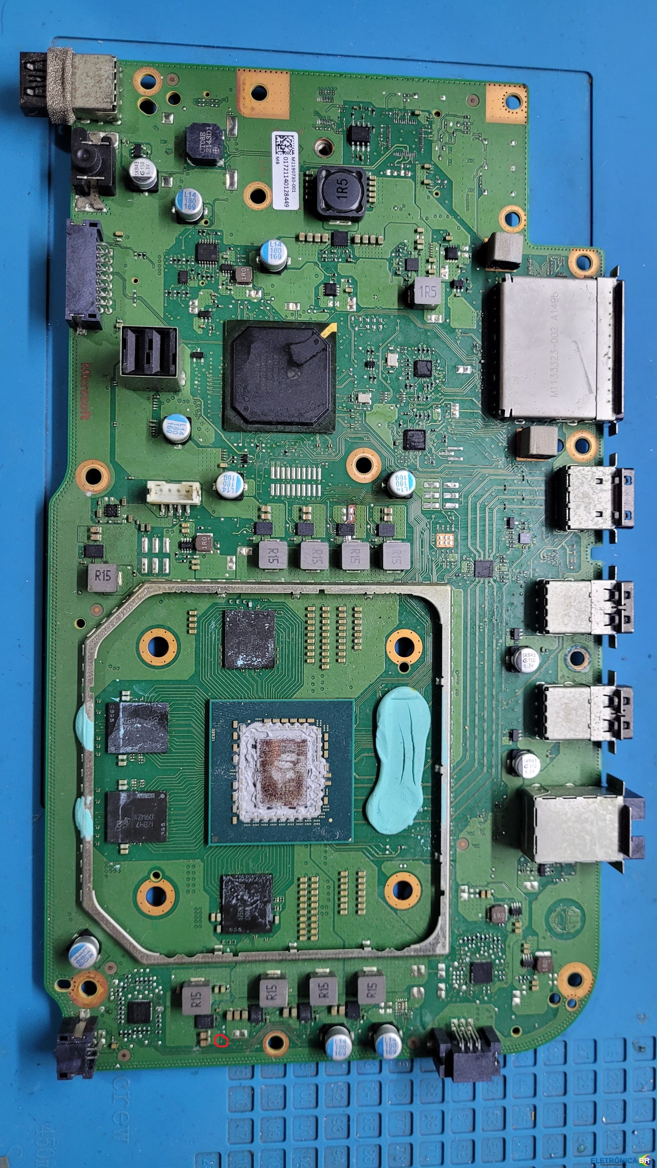

Showw, em partes kkk Esse erro EC06 é um erro que "diz" que a APU se desligou, é um erro de baixa prioridade devido ao erro 9184. Faz aquele checks denovo nas memórias pra ver se não alterou nada. Verifica as tensões de MEMIO AB CD, VTT ABCD, verifica tbm aqueles divisores resistivos de cada memórias, tem que ter a tensão de 0,75v (aquela foto que marquei eles em amarelo), pode verificar tbm aqueles resistores ZQs pra ver se não alterou nenhum resistência. Faz uma inspeção visual nas memórias pra ver se não encontra alguma memória com as soldas feias, escuras, oxidadas, faz isso tbm na APU, e vê tbm debaixo da placa se não tem nenhum componente faltando. Se vc tiver câmera térmica pode ver como tá o aquecimento delas quando o console está em looping. -
